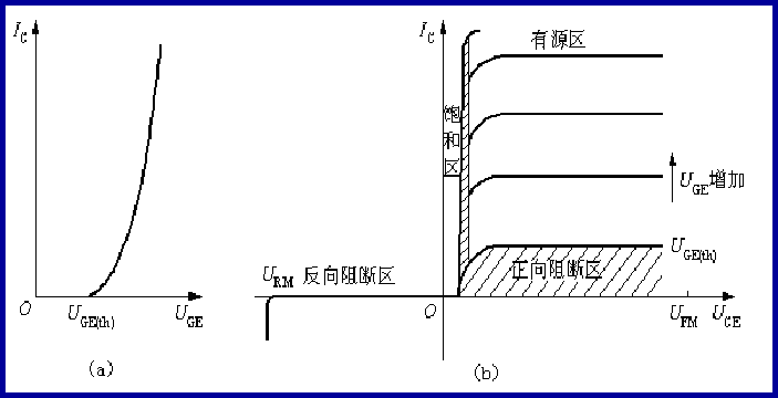

(2)  IGBT的基本特性与主要参数
  IGBT的转移特性和输出特性
(a)  转移特性  (b)  输出特性
1)IGBT的基本特性
① 静态特性
IGBT的转移特性,它描述的是集电极电流IC与栅射电压UGE之间的关系,与功率MOSFET的转移特性相似。
开启电压UGE(th)是IGBT能实现电导调制而导通的最低栅射电压。
UGE(th)随温度升高而略有下降,温度升高1?C,其值下降5mV左右。在+25?C时,UGE(th)的值一般为2~6V。
IGBT的输出特性,也称伏安特性,它描述的是以栅射电压为参考变量时,集电极电流IC与集射极间电压UCE之间的关系。
