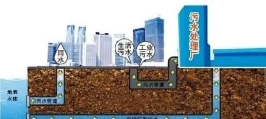

一、对城市排水管网进行养护的重要性 排水管网是现代化城市基础设施中不可或缺的组成部分,它是城市用水的“搬运工”,主要作用在于收集和运输雨水以及城市生产生活产生的污水,其组成部分包含排水管道、排水泵站等。城市排水管网建设系统是否合理、排水管网运行是否正常、排水管网设施是否齐全直接影响着城市人民生活的幸福感,同时也直接影响着城市经济发展的潜能,更是与和谐社会建设的进程密切相关。对于基础设施,要注重三分建,七分养,随着我国经济的快速发展,城市规模也随之扩大,城市化进程也快速推进,城市人口增加,居民在日常生产生活中产生的污水、废水需要大型排水系统才能得到有效输送,近年来,城市发展中也考虑到该问题,逐渐增加排水管网的建设,基于此,只有加强对排水管网的养护管理,定时定期地对城市排水管网进行检查、维修、改造,才能维护排水管网的正常运行,使排水管网发挥其作用,为城市经济的发展与保障居民生活质量做出该有的贡献。
一、对城市排水管网进行养护的重要性

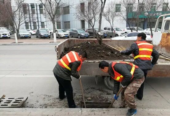

1、排水设施的日常养护
日常养护是排水管网最基本的养护内容,主要是解决在设施巡查与检查过程中发现的故障,通过日常养护,恢复排水管网的正常使用,达到排水管网能流畅通水、正常且稳定运行的目标。其养护内容详细说来包括疏通堵塞的管道,通过人工或高压清洗车等方式掏挖或冲洗管道;单项维修,包括更换井盖、保养闸门等;对井盖、排水管道进行返修;清除管道堵塞物,如对管道内的淤泥进行清理等。

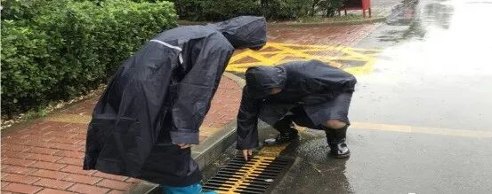

2、排水设施巡查
设施巡查有两种方式,一种是人工巡查,此方式巡查范围较小,一个工作日大概可巡查10公里;另一种主要是以机动车代步巡查,巡查路线一般沿着城市交通干道,一个工作日可巡查30公里。

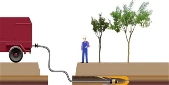

加大对先进养护技术的研究支持,积极探索,努力创新,多样化地发展养护技术,利用先进的养护技术提高养护手段与养护工作的效率,节约养护成本。目前我单位使用了联合式疏通车,取得了很好的效果,这种设备在排水管网养护中具有强大的功能,且可以将水资源循环利用,对于管道内不易清理的水泥浆也能很好的处理,不仅可以节约资源,还能提高养护的工作效率。所以,在城市管网养护运行中,可以将研发技术与引进设备结合起来,双管齐下,解决养护运行问题。

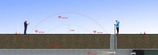

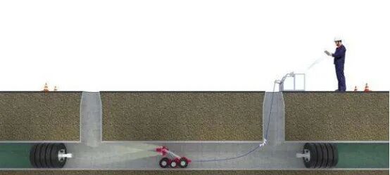

2、加强对城市排水管网的检测力度
对排水管网运行的检测是养护工作的重要内容,只有加强对城市管网的检测,才能提高对养护问题的针对性,使城市排水管网中出现的问题得到及时发现、及时解决,维护城市排水管网的正常运行。基于此,要摒弃过去人工监测耗时耗力的监测方式,采取先进的监测技术,如管道潜望镜QV、管道闭路电视CCTV监测等方式,利用这些监测技术,提高对城市排水管网养护运行监测的质量,保证城市排水管网的运行正常与顺畅流通。
QV检查
CCTV检查
