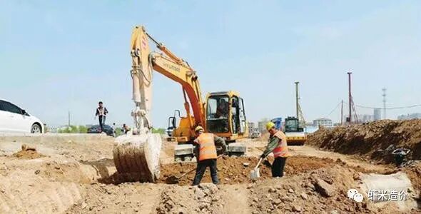

(二)路基土方施工
包括:开挖、运输、填堆、压实、整修等。
1、路堤填筑
为保证路堤的强度、稳定性,首先处理好基底,选择良好的填料,保证压实度及正确填筑方案。
(1)基底的处理。根据基底的土质、水文、坡度、植被和填土高度采取一定措施对基底进行处理。
1)当基底为松土或耕地时。应根据实际采取疏干、挖出淤泥、换土、打砂桩、抛石挤淤处理。
2)基底土密实稳定,且地面横坡缓于1/10,填方高度大于0.5m时,基底可不作处理;路堤填方高度低于0.5m的地段,应清除原地面杂草。
横坡为1/10~1/5时,应清除地表草皮杂物再填筑;横坡陡于1/5时,清除杂物后,还应将坡面挖成不小于1m的台阶,台阶向内倾斜度2~4%;

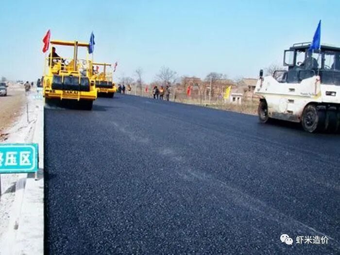

(1)热拌沥青混合料路面施工。包括拌制、运输、摊铺、压实成型。
1)沥青混合料的拌制:必须在拌和场采用拌和机械拌制,要大于摊铺能力的5%。
2)运输。覆盖篷布防热量散失、雨淋等,运至工地如有:团块、温度不符要求、遭雨淋应废弃。
3)摊铺。之前应确认下层的质量合格,并应洒布透层、粘层、铺筑下封层。应用摊铺机作业。
4)压实及成型。沥青混合料分层厚度不得大于10cm。包括初压、复压、终压。
初压:高温下进行,从外向路中心压,轻型压路机或关闭振动压2遍;
复压:初压后进行,采用重型、振动、钢筒式压路机,不少于4—6遍;
终压:双轮钢筒、关闭振动的压路机碾压,不宜少于2遍;并压后无轮迹。

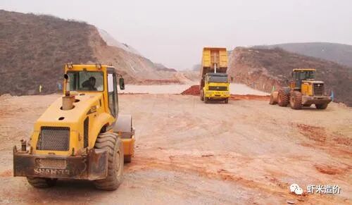

(三)压路机
用来压实由土和各种松散材料所组成的公路基层和承载面层。
按其工作原理分为:静力压路机、振动压路机。
1、静力压路机
靠自重产生的静压力作用,使得压物产生永久变形达到压实的目的。分:光轮、轮胎式压路机两种。
(1)光轮压路机,又称钢轮压路机。可用来压实路面,也可压实土方。
分为:
轻型(6—8t),大多为二轮二轴式,适于城市道路、简易公路路面压实和临时场地压实和公路养护。
中型(8—10,10—12t),有二轮二轴(压实、压平各种路面);三轮二轴式(压实路基、地基及初压铺砌层)
重型(12—14t)大多为三轮二轴式,用于最终压实路基、其他基础层。
(2)轮胎式压路机,用于压实工程基础、压平砾石、碎石、沥青混凝土路面。
轮胎既有静负荷,又有一定的缓冲作用。
压实砂质土壤和粘性土壤有良好效果,即不破坏原有的粘度,使各层间有良好的结合性能。
在压实碎石路面时,不会破坏碎石的棱角。由于前轮能够摆动,故压实均匀,不会出现假压现象。
2、振动压路机
适于:公路工程的土方碾压,垫层、基层、底基层和各种材料碾压;
在沥青混凝土路面施工时,初压和终压适宜静压,在复压时可使用振动碾压。
