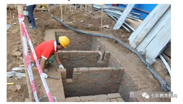

问题三:检查井变形、下沉,构配件质量差
产生原因
检查井变形和下沉,井盖质量和安装质量差,井内爬梯安装随意性太大,影响外观及其使用质量。
防治措施
1、认真做好检查井的基层和垫层,破管做流槽的做法,防止井体下沉。
2、检查井砌筑质量应控制好井室和井口中心位置及其高度,防止井体变形。
3、检查井井盖与座要配套;安装时座浆要饱满;轻重型号和面底不错用,铁爬安装要控制好上、下第一步的位置,偏差不要太大,平面位置准确。
