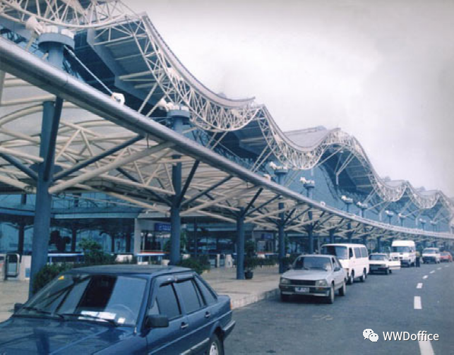

1前言 随着我国经济的飞速发展,城市圈建设逐步纳入国家经济建设中来,城市在不断扩大的同时,一座座摩天大楼、大型工厂、体育场馆、飞机场等平地而起,且其建设速度之快,极大推动了城市建设的步伐。建筑自人类社会产生以来的很长时间里运用的都是石材,木材等,而随着科技的发展新型材料的运用越来越广泛,钢材就是其中普遍采用的一种。钢结构不仅以其自重轻、强度高、抗震性能好、吊装施工方便和建设时间短等优点吸引了诸多建筑商们纷纷采用,而且还是一种节能环保型,能循环使用的建筑结构。以钢结构为主体的建筑已逐步成为现代空间结构发展的主流,钢结构建筑材料被广泛应用于超高层建筑、大跨度空间结构、桥梁、高塔、房屋等工程建设中,体现了一个国家的建筑科技水平、材料工业水平和综合技术水平。从上个世纪的北京人民大会堂、首都机场、上海东方明珠电视塔,到本世纪的北京2008年奥运会主体育场“鸟巢”都是我国钢结构建筑发展历史上的里程碑。
