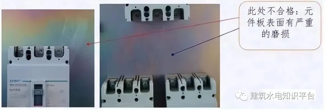

3,元件板(安装桥架)在装配时必须做好防护,轻拿轻放。严禁踩踏。元器件不能在安装板表面上研磨。

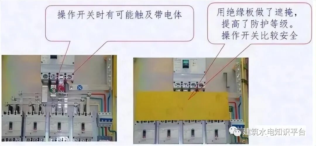

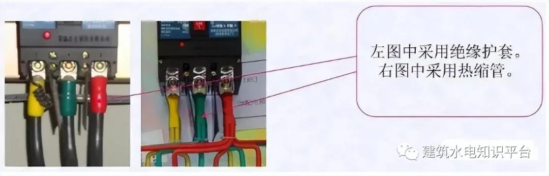

4,安装的元件应操作方便,操作时不受到空间或相邻元件的防碍,不能触及带电体。如果带电体外露给操作带来危险需加防护。如:1)加装绝缘板用来遮掩带点体。2)加装绝缘热缩套管。如下图所示

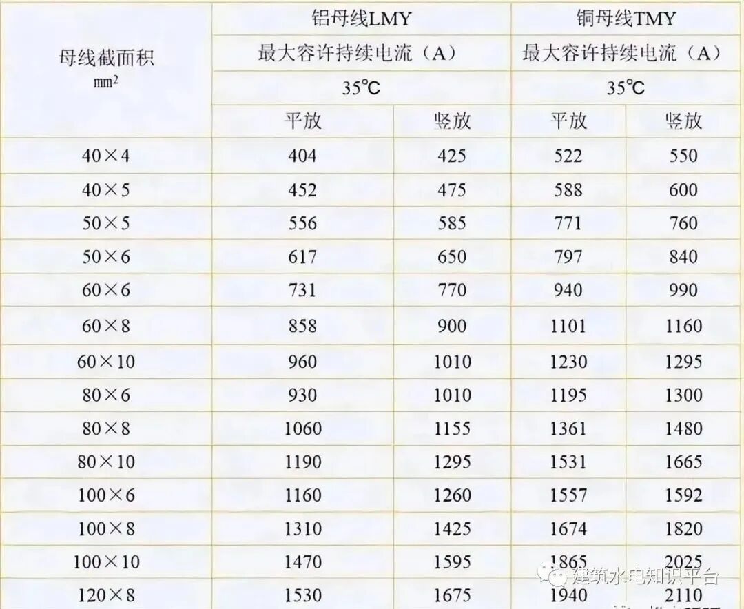

1,熟悉电路图依照开关电流选取相应的铜母线排(母线排载流量)图纸中标明铜排规格就按照图纸施工。
母线排载流量表(部分)

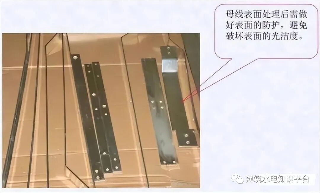

2,铜排从库房领取时就应做好表面的防护。严禁在地面拖拉。应保持表面的光洁度。

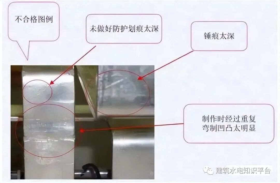

3,下料:母线要求平直,母线不得有明显的锤痕、凹坑等缺陷,母排在下料前或下料后进行校正,不能有毛刺存在。

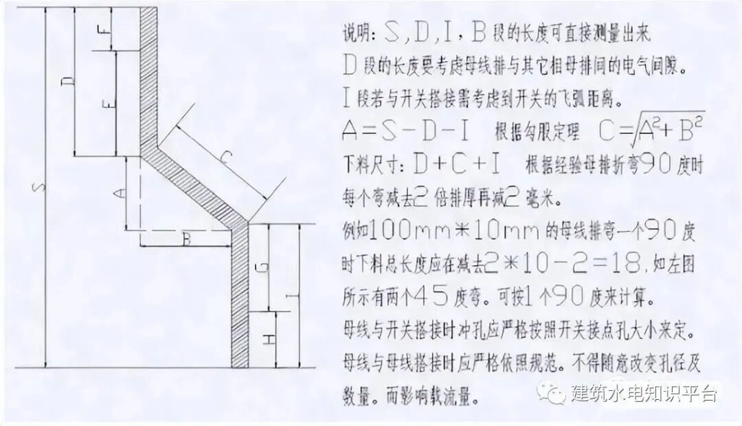

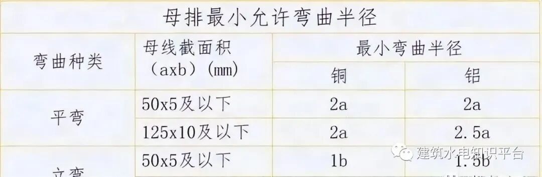

4,弯制:弯制铜排时使用母排折弯机,不得野蛮操作。严格遵守作业指导书及操作规程。弯制铜排时在模具上应垫上合适的纸板或棉布。防止模具损伤铜排表面。批量制作时应先抽取一节铜排进行弯制。目的:⑴,是测量铜排的拉伸系数。(各厂家生产的铜排拉伸系数可能有一定的误差)。⑵,检验弯曲90°时弯曲面有无裂纹。
5,矩形母线应尽量减少弯曲。母排弯曲部位距搭接面的边缘通常大于30mm,母线扭转90°时,扭转部分的长度不应小于母线宽度的2.5倍,并排母线的弯曲角度要一致,保证其连接安装时,不应产生内应力。

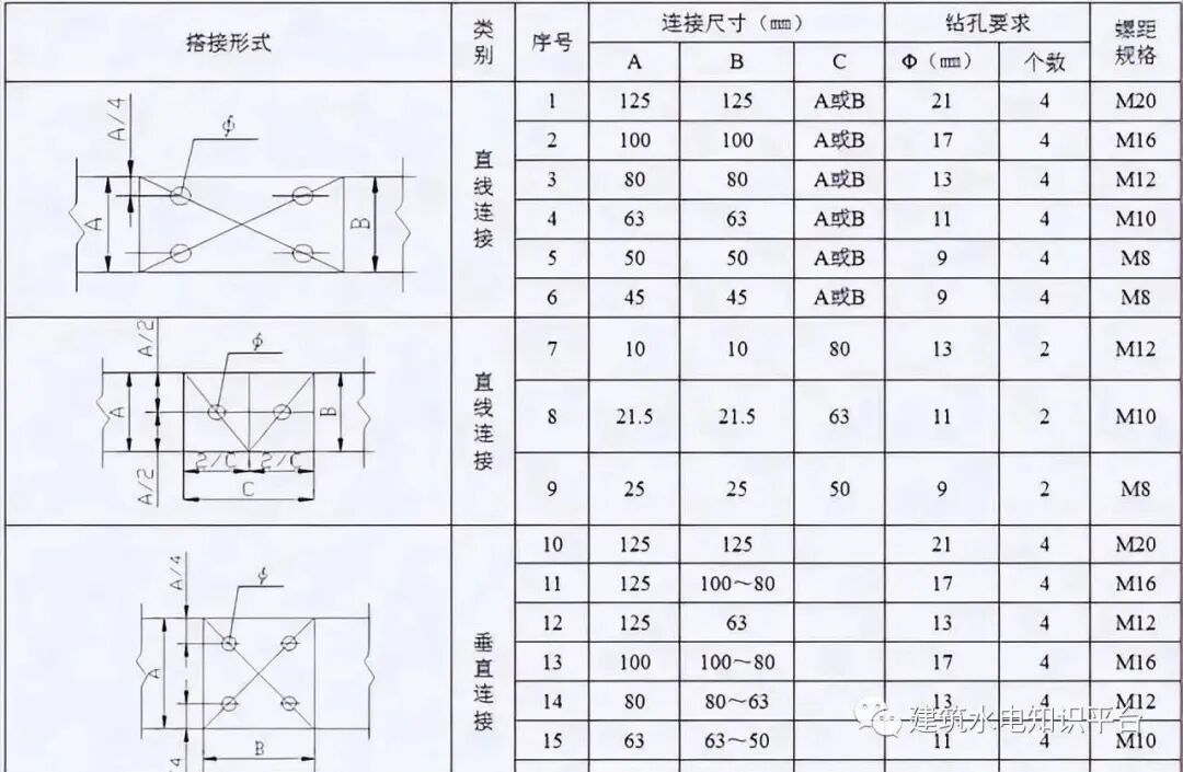

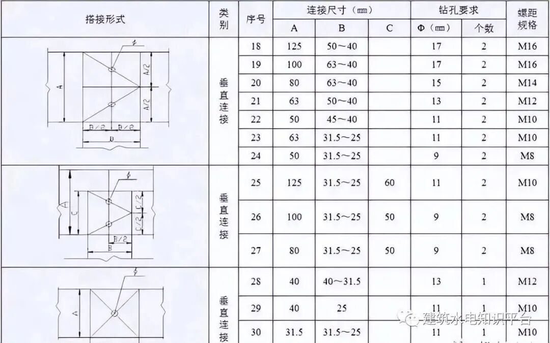

母排连接及开孔尺寸表1
母排连接及开孔尺寸表2

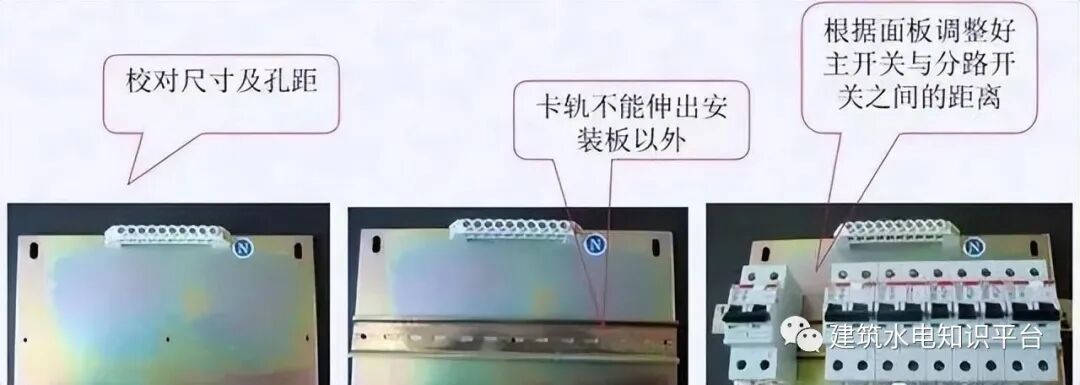

(二)户内箱,电表箱装配规范
1,先熟悉图纸;领取元件查看是否与图纸相符。

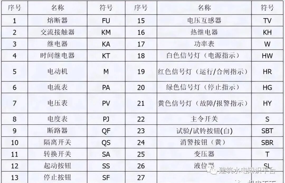

新型符号规范

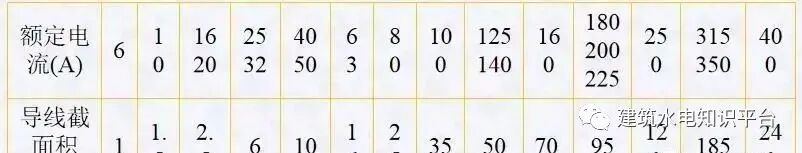

2,配线规格依照图纸施工。若图纸未标明,可按常规配线。
常规绝缘导线配线表

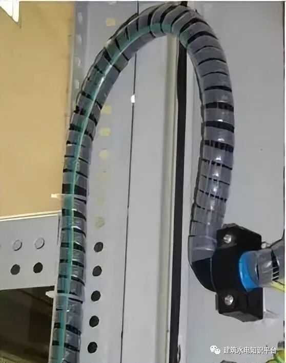

(3)二次线过门时应可靠固定,留有充分的旋转余地,保证门开启时导线不受损伤。

(6)绝缘导线穿越金属件,应采取使绝缘导线不被破坏的措施,如在导线穿越的金属板的孔上戴橡胶圈,缠绕管缠绕导线等。

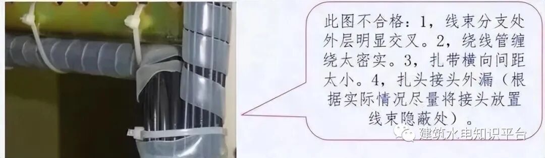

(7)装配时导线线束应整齐,外层不得交叉。

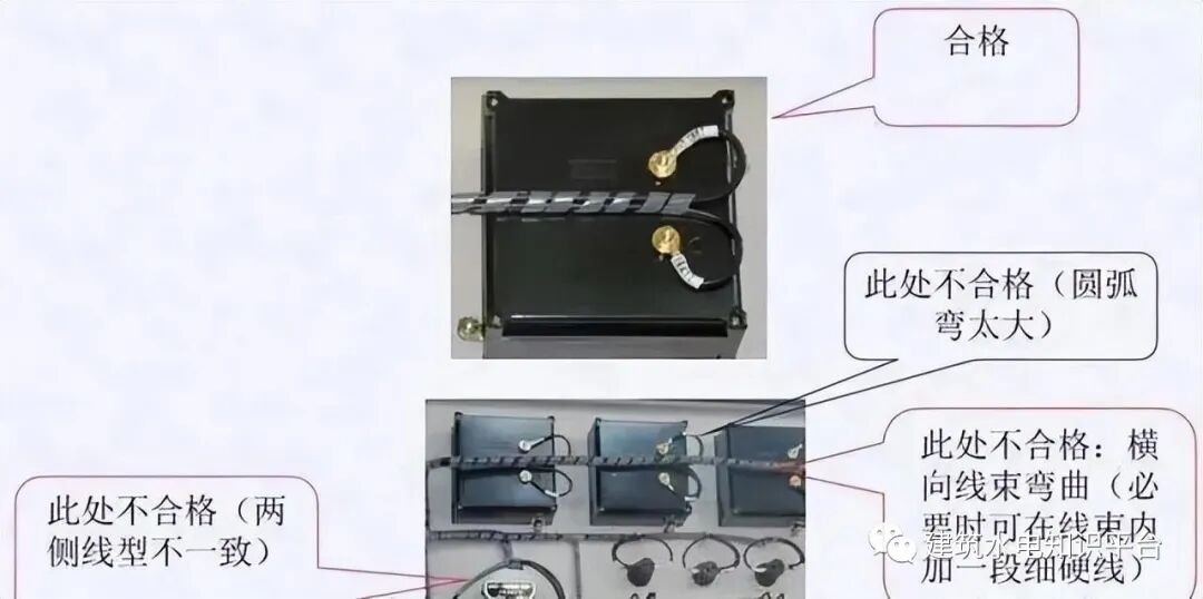

(8)线束内弯曲半径应大于线束直径的2倍。仪表处配线应根据仪表外形的大小预留合适的余量圆弧弯大小不宜大于仪表的外形。并且要美观大方。

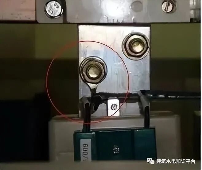

(10)一次母线上连接二次线时,需在母线上单独钻孔,用螺栓紧固,或采用母线无孔连接技术,用连接件连接。如下图所示:

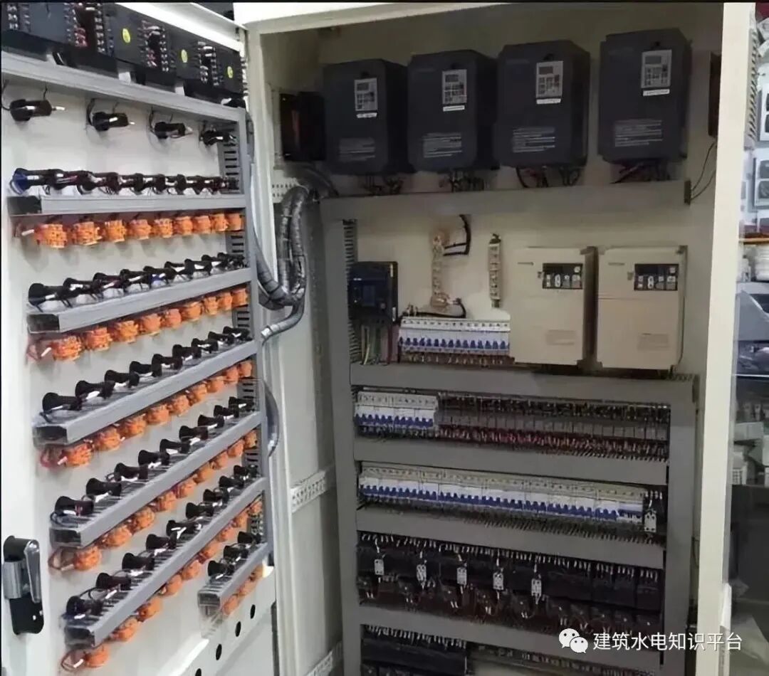

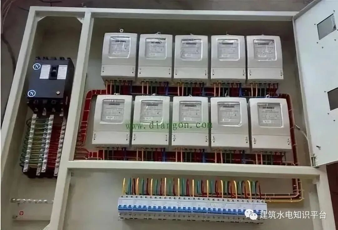

以下为漂亮的电气装配工艺图例参考:
