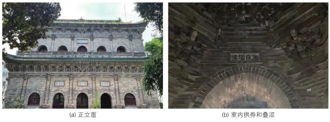

开元寺无梁殿底层面阔L=16.285m,进深W=8.6m,L/W=1.89。室内隔墙的设置沿用了木构建筑“间”的概念,将承重墙建在外墙的柱网轴线上。一层明间和两次间由一横向筒拱贯通,两梢间各设一纵向筒拱。二层次间和梢间分别用两横向筒拱贯通,明间由纵横拱穿插并设一八角藻井。各纵横筒拱下是主要功能的大空间。原本一层用作库房,二层用作藏经。南、北面墙上开门窗洞口,与大空间的筒拱相连,作为出入口及通风采光之用。各大空间筒拱之间也由拱道相连。

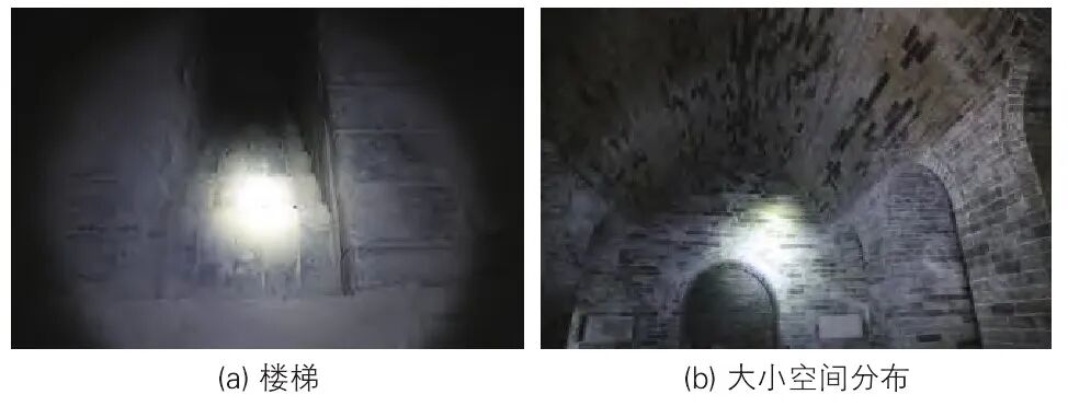

为保证承重作用,无梁殿砖墙整体来说较木构建筑的墙厚重,导致空间更加封闭,同时窗洞面积较小,导致殿内采光不足;但墙体厚度又足够挖洞形成小龛、楼梯等小型辅助空间,既减轻了墙体的自身重量,又有助于维持殿内大空间。如图4 (a),开元寺无梁殿的楼梯布置在山墙内,构造方式与砖塔上使用的“壁内折上式”相同,既减轻了墙体的自身重量,又能够使殿内空间不被割裂开。同时楼梯间顶部采用叠涩的方法用砖砌筑与楼梯坡度相近的天花。如图4 (b),四周门窗洞、拱道和拱龛等小空间的拱卫之势更强化了大空间的中心感。

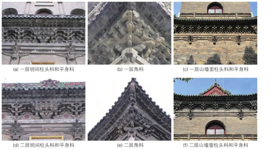

开元寺无梁殿的斗栱(图6)直接由砖烧制而成,外部出跳由砖直接烧制打磨而成,从墙体与斗栱的接缝处可以看出,斗栱的零部件根据其形制构造要求特殊烧制。该殿上下层正背立面各有五根檐柱,施柱头科五攒。各转角处施垂莲柱,角科为抹角栱。平身科布置方法两层不同。一层明间施平身科三攒,次间、梢间和尽间各施平身科二攒。二层明间施平身科三攒,次间、梢间和尽间各施平身科一攒。除明间正中斜栱外,各柱头科和平身科均为五踩重翘品字斗栱。明间正心平身科用斜栱,两侧45°出踩。尽间开间较小,因此各斗栱交接处做鸳鸯交首栱的形式。一层明间、次间和梢间的平身科交接处也做鸳鸯交首栱。每层次间、梢间和尽间平身科攒数相同而攒挡尺寸不尽相同,因而开间尺寸不同,说明在此类砖砌建筑中斗栱已经失去了作为建筑尺度和模数的意义。两山一层各有三根垂莲柱,施柱头科三攒;三进间各施平身科两攒。二层各有两根垂莲柱,施柱头科两攒;第一、三进间各施平身科一攒,第二进间施平身科三攒。斗栱制作时,较木构来讲出跳变小;为了制作方便和降低拼接难度,斗栱中各瓜栱和厢栱等长,各万栱等长。由于砖砌建筑中,斗栱只是作为木构建筑风格的展示品,并不像木构建筑中一样具有相当的承载作用,因此做法较官式木构而言更加灵活而不受力学性能限制。如耍头的云形雕饰、明间正心平身科两侧出踩的斜栱、各角科施抹角栱,以及柱头丁头栱上另施翼形栱并雕有龙头,体现了北方非官式做法的特点,而非江南地区所有[9,10,11]。

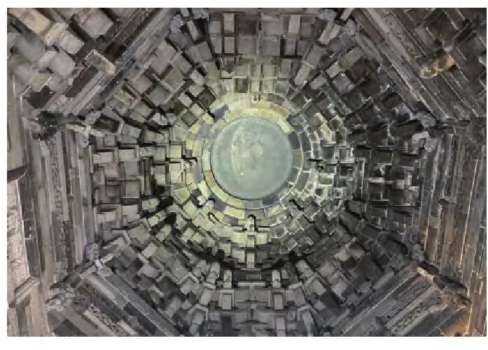

二层明间的八角藻井(图7)复杂精美,其构造先于室隅施叠涩之砖数层,上置一攒五踩斗栱构成藻井底边。在其上于各隅施垂莲柱,柱间联以横枋及华版,极似山西一带惯用之手法。再上一层,各以偷心翘二跳向内跳出,下层每面施翘二攒,转角一攒;上层则每面减为一攒,且略去转角之栱。这种顶层穹窿结构及藻井手法亦与江南建筑不同。

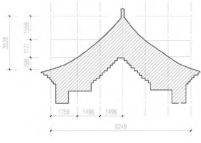

郭华瑜[12]指出明代后期官式建筑大木构架屋顶剖面的不同之处包括举高加大、进深各步架深不等及折屋曲线特点的改变。在举高方面,明代官式建筑大木构架与宋《营造法式》[13]中的规定大致相符,而举高普遍大于或等于三分举一。根据现场测量,开元寺无梁殿的总举高为H=3528mm,前后挑檐枋心间长度B=9249mm,H/B=3528/9249=1/2.62比较接近宋《营造法式》[13]中“大木作制作图样二十六举折之制”的规定:总举高H/前后撩檐枋心间长度B=1/3,而又较之略有增大。因此,开元寺无梁殿的H/B值符合明代建筑官式大木作的举高特点。
在各步架深取值方面,明代建筑檐步大大超过金步和脊步。如果按照明代后期的步架取法推算,如图8所示,开元寺无梁殿斗口长为68 mm,约为清营造尺2寸。把屋面分为三步架,每步架约为22斗口长即1496mm。那么金步和脊步为22斗口时,檐步长为1796 mm即约26斗口,符合明代殿阁建筑檐步架深取值多合22~30斗口取值的特点。
图8:开元寺无梁殿屋面举架示意
在折屋特点方面,明代折屋脊步陡峻,举高多在十举上下;明代后期各步架在坡度取值上趋近整数比值,而整个屋面的高跨比却并非整数比值。开元寺无梁殿进深各步架举高如图8所示,各步架举高与架深的比值如表1所示。由表1中数据可以看出该无梁殿檐步和金步的举高较接近清《工程做法则例》[14]中七檩大木的檐步五举和金步七五举的规定,符合明代大木构架各步架在坡度取值上趋近整数比值,而整个屋面的高跨比1/2.62却并非整数比值的特点。脊步陡峻,符合明代大木构架脊步举高在十举上下的特点。

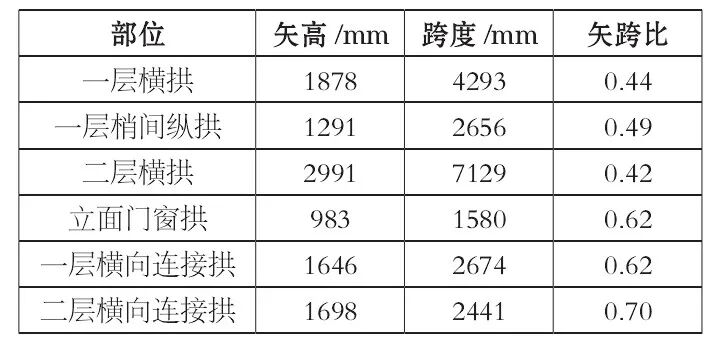

明代无梁殿并不盲目追求仿木构,其内部结构采用了最适合砖砌体材料的拱券结构。采用拱券结构来承托楼面荷载和屋面荷载,充分发挥了砖砌体的抗压强抗拉弱的特点,在满足结构安全的前提下达到了美观耐久的功效。开元寺无梁殿共有五个主要筒拱券,分别为一层横拱、两个一层梢间纵拱、两个二层横拱。其余各门窗的券洞与主拱券穿插相连,包括二十二个立面门窗拱、两个一层横向连接拱、两个二层横向连接拱。各主拱矢跨比如表2所示。各门窗均用一券一伏的拱券。起拱砖的尺寸为330 mm×150mm×85 mm,墙身砖的尺寸为410 mm×200mm×110 mm。砖的长宽厚比大致为4∶2∶1,在灰浆可调整范围内便于错缝搭接。开元寺无梁殿大体采用顺砌,常采用大小砖调整,砌法不规则。
表2 开元寺无梁殿的拱券矢跨比
由表2可以得出,开元寺无梁殿的各主要结构筒拱拱券的矢跨比基本接近0.5,可以认为是半圆拱。而其余门窗拱券和连接拱的矢跨比为0.6~0.7,可以认为是双心圆拱。为进一步定量评估开元寺无梁殿拱券、承重墙等结构的受力特性,本文采用ANSYS有限元数值模拟的方法进行该无梁殿的结构性能分析。

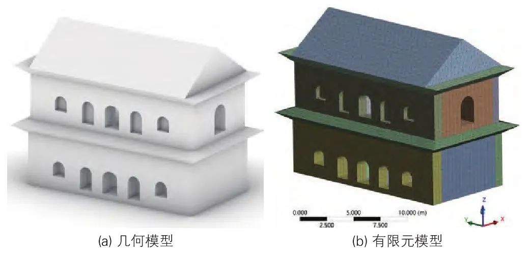

开元寺无梁殿为砌体结构,砌体材料主要包括青砖和石灰粘接剂。砖的抗压强度检测采用回弹法,依据《砌体工程现场检测技术标准》(GB/T 50315-2011)[15],现场抽取3片墙体随机选择10块砖每块砖均匀布置5个弹击点进行回弹测试,初步判定砖的强度等级为MU10。石灰粘结剂强度检测采用回弹法,依据《砌体工程现场检测技术标准》(GB/T 50315-2011)[15],现场抽取3片墙体均匀布置12个弹击点进行回弹测试,判定石灰粘结剂抗压强度平均值为1.0 MPa,根据《砌体结构设计规范》(GB 50003—2011)[16]计算得到如下材料参数取值:砖砌体取弹性模量为1.65 GPa,密度为1990 kg/m3,泊松比为0.15,其抗压强度平均值为2.64 MPa,抗拉强度平均值为0.141 MPa,抗剪强度平均值0.125 MPa。根据《建筑结构荷载规范》(GB 50009-2012)[17],开元寺无梁殿屋面活荷载取0.45 k N/m2,二层楼面活荷载取3.5k N/m2,恒荷载取自砌体自重,建筑底部与地面考虑为固定约束。采用三维造型软件Rhino7建立适当简化的实体模型(图9 (a)),并采用商业有限元软件ANSYS Workbench 2020 R2划分单元建立有限元模型。模型采用64340个SOLID186六面体单元以模拟砖砌体,计算时采用线弹性分析方法,暂不考虑原有结构缺陷,有限元模型如图9 (b)所示。

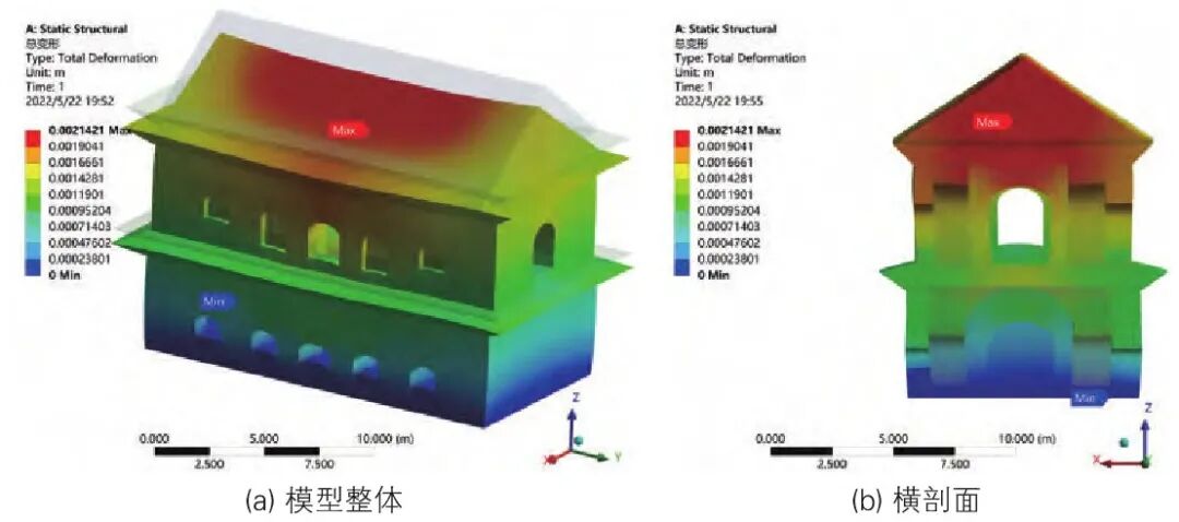

图10为开元寺无梁殿在静荷载作用下的位移云图,从中可以看出,整体上位移从下到上有逐渐增大的趋势,位移最大发生在二层藻井顶部,最小发生在地面约束处。该无梁殿在静荷载作用下的位移符合实际变形情况。从位移分析可以看出该建筑较为对称,未出现明显的倾斜情况。

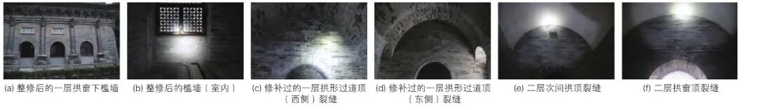

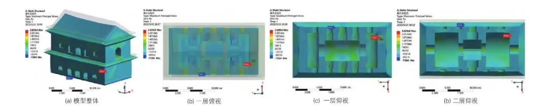

图11为开元寺无梁殿在静荷载作用下的第一主应力云图。由图11可以看出,第一主应力最大值出现在一层楼梯间的顶部,为0.263 MPa,而该建筑砖砌体的抗拉强度平均值为0.141 MPa,砌体构件在第一主应力超过抗拉强度平均值的部位易发生拉裂。此外各拱窗下槛墙位置也是拉应力较大处。原因在于各拱拱脚会承受较大压力,在侧推力的作用下两拱脚之间的槛墙变形,产生较大拉应力。各拱顶部拉应力亦较大,各拱窗和拱门处会出现斜向45°的X形的应力增大区。拉应力较大处是易发生开裂的位置。如图12,在现场勘察时,发现一层八个拱窗下槛墙均已做过整修,两侧一层拱形过道顶裂缝已做过修补,二层次间拱顶和拱窗顶均出现裂缝。有限元分析结果中各拉应力超过砖砌体抗拉强度处与开元寺无梁殿现场各出现的裂缝和整修位置较为吻合。

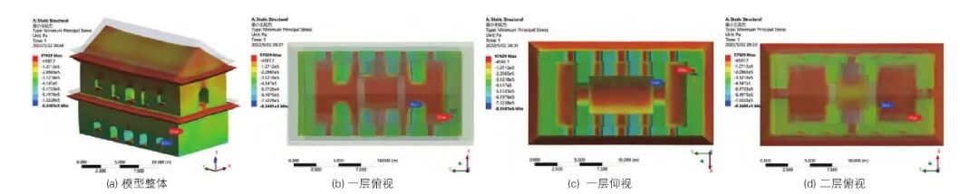

图13为开元寺无梁殿在静荷载作用下的第三主应力云图。由图13可以看出,第三主应力最大值出现在一层靠近楼梯一侧连接次间和梢间的拱形过道的拱脚处,为0.825MPa,而该建筑砖砌体的抗压强度平均值为2.29 MPa,可以认为在受压的区域较为安全。开元寺无梁殿的受压构件布置较为合理,在静荷载作用下暂不会发生砌体压溃破坏。一层各拱拱脚均会承受较大压力,压力较大处是后续可能发生压溃的位置。

综合上述静力分析结果,在竖向静力荷载作用下,开元寺无梁殿的结构安全存在一定安全隐患,一层楼梯间顶部、各拱窗下槛墙和各拱顶的拉应力较大,已经超过了砌体材料抗拉强度,容易发生受拉破坏,有限元分析结果与现场各出现裂缝处和整修位置较为吻合;而一层拱形过道底部和一层拱窗的拱脚处压应力较大,随着结构的老化此处可能发生受压破坏。建议在平时的维护和监测中,着重关注结构的这几个部位。
