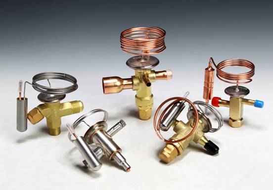

热力膨胀阀

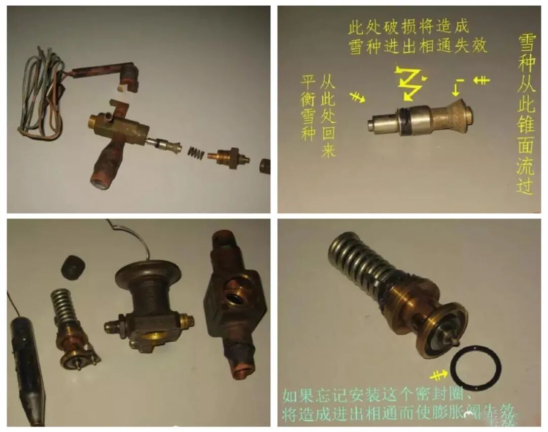

1、热力膨胀阀的原理结构:
热力膨胀阀能控制液态制冷剂从冷凝器注入蒸发器。
膨胀阀能让蒸发器出口处的过热度保持在一定水平, 防止液态制冷剂离开蒸发器进入压缩机。一旦液态制冷剂进入压缩机,便会发生液击。必须防止这种状况 发生,以免压缩机损坏。

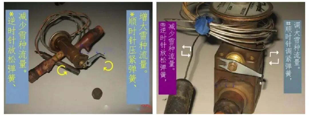

2、热力膨胀阀的调整
调整原则:
(1)调节时候不可采取大起大落的方式;
(2)散型齿轮式是用一个小齿轮带动一个大齿轮,调节的圈数比较多,一般可以调2-4圈(一般外调节杆转动4圈,内散型齿轮才转一圈)
(3)压杆式可调圈数比较少,每次按照二分之一,三分之一,四分之一试着调整。
(4)没调动膨胀阀一次,一般需要15-30分钟时间;

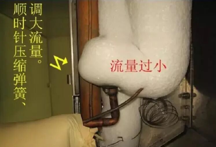

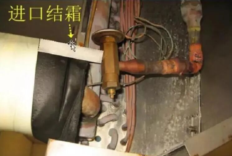

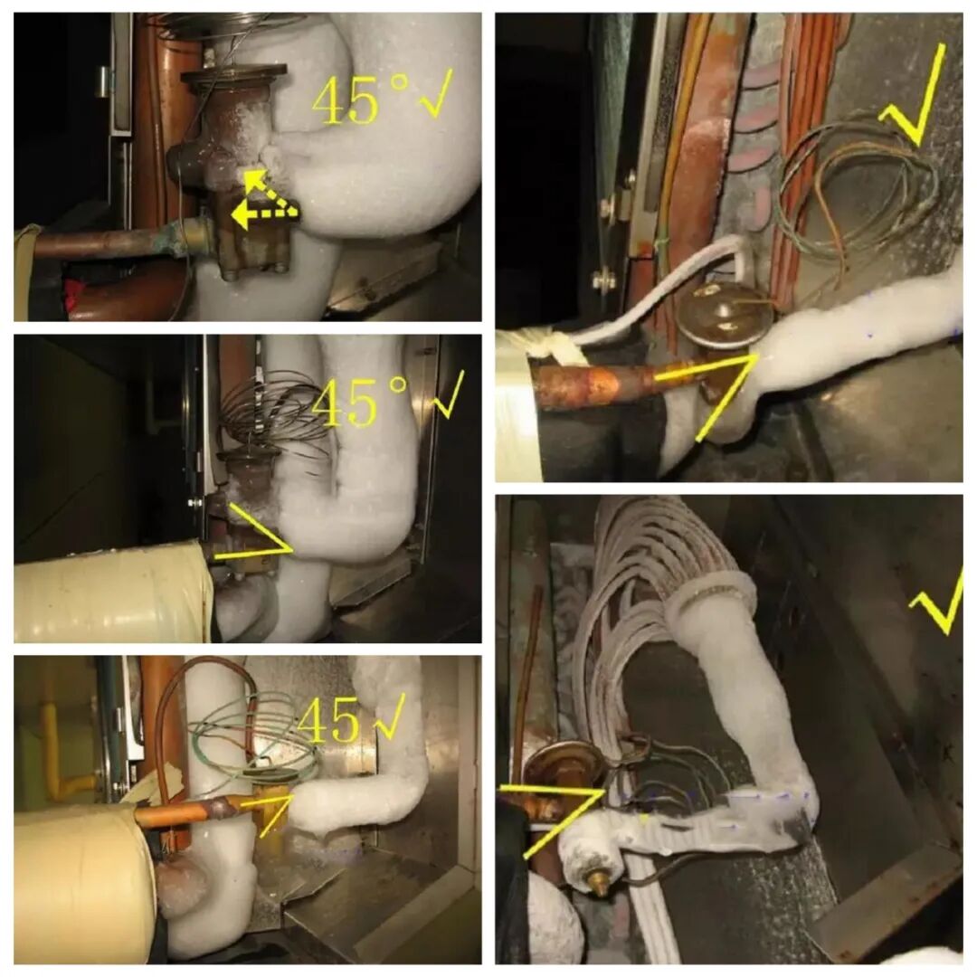

(1)如果膨胀阀阀体出口侧以及下部呈现45度斜状结霜,入口侧不应结霜,表明调整准确合适。
(2)如果调大时结霜形状没有变化,则可能膨胀阀节流孔被部分堵塞,必须清洗。清洗时不能有任何水分,否则可能造成冰堵。

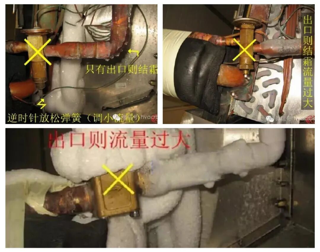

(3)如果膨胀阀只有出口侧结霜,表明流量过大,应调小,也就是说要往放松弹簧的逆时针方向调整。
(4)如果膨胀阀阀体全部结霜,表明流量过小,应调大,也就是说要往压紧弹簧的顺时针方向调整。

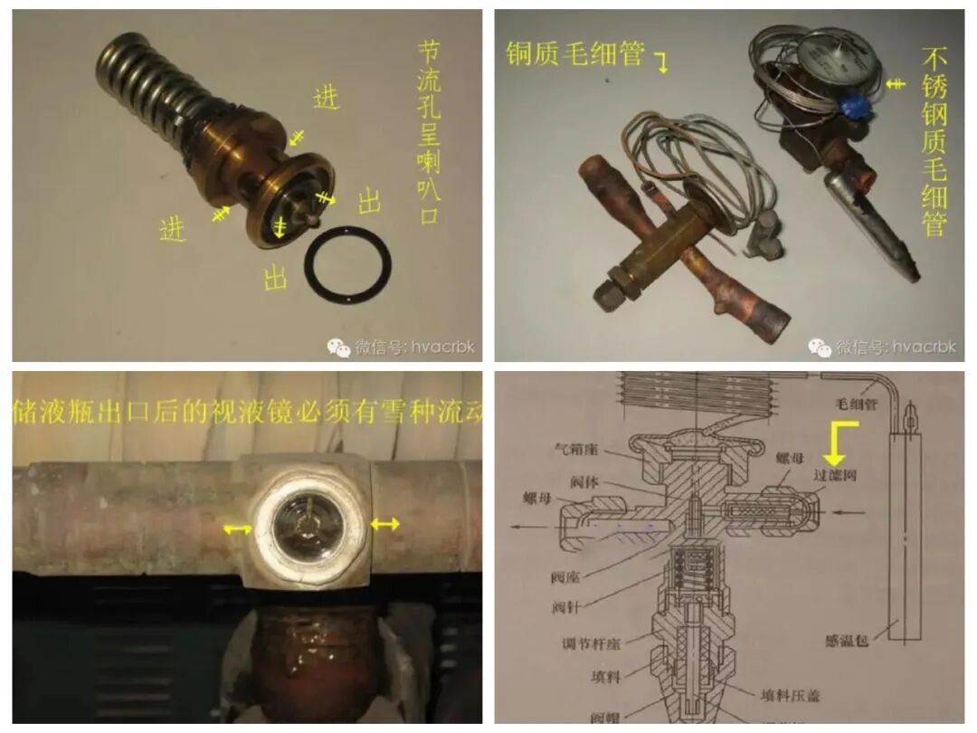

(5)如果膨胀阀阀体只有入口侧结霜,表明阀体入口处过滤网部分被堵塞应清洗。
(6)如果膨胀阀体完全无霜,表明无流量。

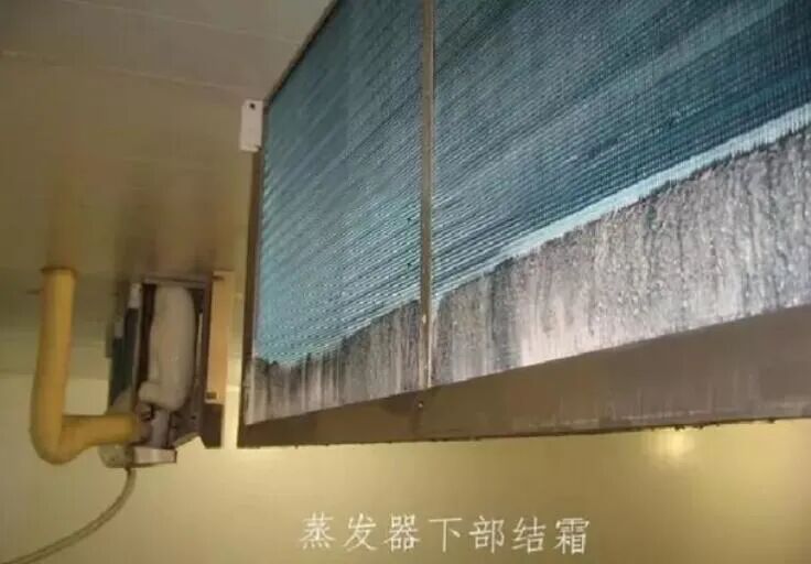

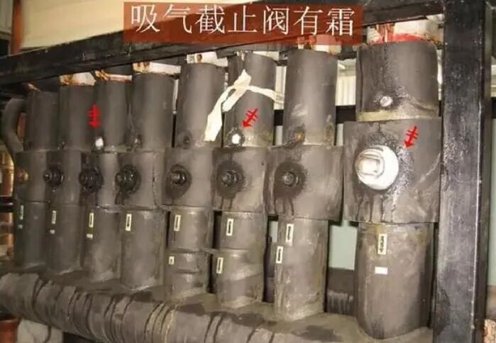

(7)还可以通过压缩机吸气管结霜的形状变化来判断调节大小是否合理。
A.如果白霜吸气截止阀处,表明流量过大,应调小。
B.如果白霜吸气管,表明流量过小,应调大。
(8)通过低压侧压力值的大小来判断调节大小是否合理。
(9)蒸发器盘管结霜的均匀完整状况来判断调节大小是否合理。

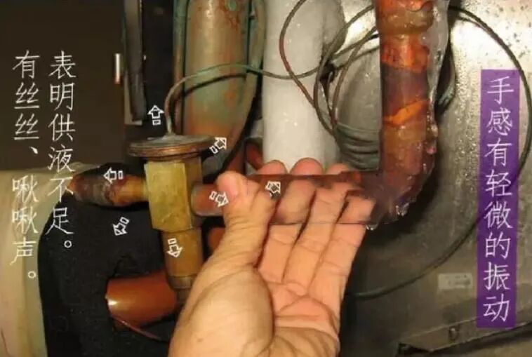

(10)正常情况下,膨胀阀工作时很幽静,如果发出比较明显的“丝丝”声,说明缺少制冷剂。

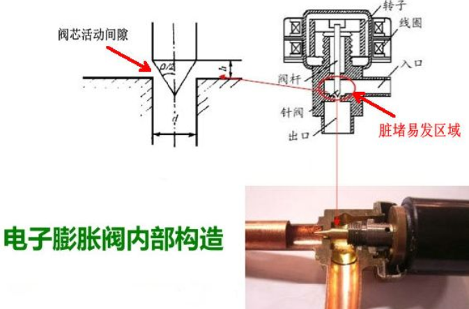

1、电子膨胀阀的原理

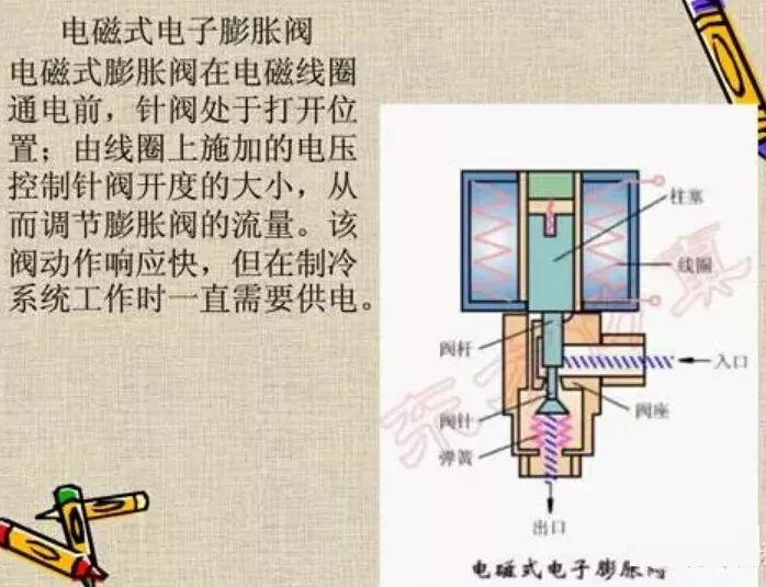

电子膨胀阀是一种可按预设程序调节进入制冷装置的制冷剂流量的节流元件。它按照预设程序调节蒸发器供液量,因属于电子式调节模式,故称为电子膨胀阀。
 电机转子采用永久磁铁,由转子产生的磁场,与定子绕组感应的磁场之间相互吸引与排斥的作用使转子旋转。
脉冲电机由微电脑控制,微电脑发出控制指令,在电机定子绕组上施加脉冲电压,驱动转子动作,指令信号序列反向时,电机转动反向,所以,脉冲信号可以控制电机正、反转,使调节阀杆上、下移动,改变阀针开度,实现流量调节。

2、电子膨胀阀构成

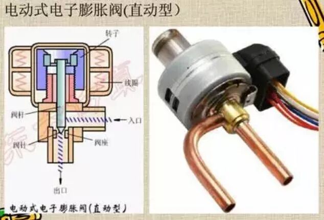

(1)电子膨胀阀主要有四部分组成:
转子:相当于同步电机的转子,其连接阀杆控制阀孔开度大小。
定子:相当于同步电子的定子;其将电能转为磁场驱动转子转动。
阀针(芯):其受转子驱动,端部呈锥形,上下移动进行流量调节。
阀体:一般采用黄铜制造。

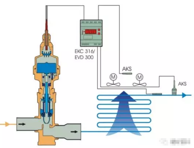

但从控制实现的角度来看,电子膨胀阀由控制器、执行器和传感器 3 部分构成,电子膨胀阀控制器的核心硬件为单片机。
(2)电子膨胀阀控制系统组成:

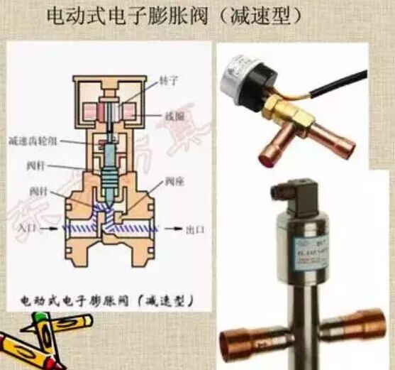

按驱动方式分,有电磁式电动式两类。
目前使用最多的是四相步进电机驱动的电动式电子膨胀阀。电动式又分为直动型和减速型。
步进电机直接带动阀针的是直动型,步进电机通过齿轮组减速器带动阀针的是减速型。电动式电子膨胀阀采用电机直接驱动轴,以改变阀的开度。

电子膨胀阀卡死: 该故障是由于杂物在冷媒流动时进入电子膨胀阀内部并积聚,杂物嵌入到阀体内,就会使转子转动的摩擦力增大,引起卡死现象,通常只有整体更换来解决。
(图片来源:海润通控)
常见的杂物有管路异物、焊接氧化物等,即故障多系人为所致。为防止出现该故障,在检修时:
