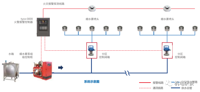

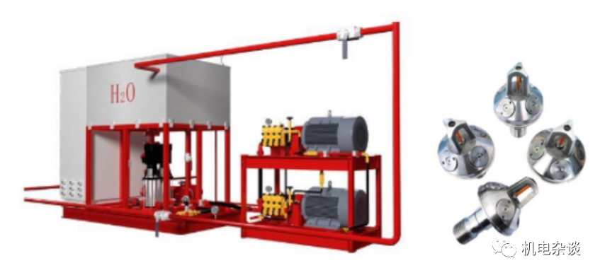

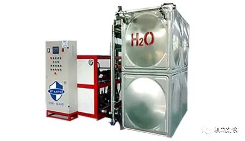

高压细水雾灭火系统有哪些组成
     高压细水雾灭火系统由高压泵组(包括高压主泵、高压备泵、稳压泵、?泵组控制柜、进水电磁阀、进水过滤器、调节水箱等)、补水增压装置、供水管网、?区域控制阀箱组、高压细水雾喷头(包括开式、闭式喷头及微型喷嘴)及火灾探测报?警系统等组成。
  细水雾灭火系统的组成主要由水源、供水设备、供水管道、雨淋阀组、探测器、控制器和细水雾喷头组成。
  细水雾灭火系统又分为开式细水雾灭火系统和闭式细水雾灭火系统两种。
  开式细水雾灭火系统包括全淹没应用方式和局部应用方式,是采用开式细水雾喷头,由配套的火灾自动报警系统自动连锁或远控、手动启动后,控制一组喷头同时喷水的自动细水雾灭火系统。
  1.开式细水雾喷头2.火灾探测器3.喷雾指示灯4.火灾声光报警器5.分区控制阀组6.火灾报警控制器7.消防泵控制柜8.控制阀(常开)9.压力表10.水流传感器11.压力开关12.泄水阀(常闭)13.消防泵14.止回阀15.柔性接头16.稳压泵17.过滤器18.安全阀19.泄放试验阀20.液位传感器21.贮水箱22.分区控制阀(电磁/气动/电动阀),由于供水装置的不同,细水雾灭火系统的构成略有不同。泵组式系统由细水雾喷头、控制阀组、系统管网、泵组(消防水泵和稳压装置)、水源(储水池或储水箱)以及火灾自动报警及联动控制系统组成。
  闭式细水雾灭火系统采用闭式细水雾喷头,系统组成。
  1.闭式细水雾喷头2.末端试水阀3.水流传感器4.分区控制阀(常开,反馈阀门开启信号)5.排气阀(常闭)6.火灾报警控制器7.消防泵控制柜8.控制阀(常开)9.水流传感器10.压力开关11.泄水阀(常闭)12.消防泵13.止回阀14.柔性接头15.稳压泵16.安全阀17.泄放试验阀18.过滤器19.液位传感器20.贮水箱。根据使用场所的不同,闭式细水雾灭火系统又可以分为湿式系统、干式系统和预作用系统三种形式。闭式细水雾灭火系统适宜于采用非密集柜存储的图书库、资料库和档案库等保护对象。

细水雾灭火装置是由供水装置、过滤装置、分区控制阀、细水雾喷头等组件和供水管道组成,能自动和人工启动并喷放细水雾进行灭火或控火的自动灭火装置。按装置工作压力分类:高压细水雾灭火装置(P≥3.50MPa)、中压细水雾灭火装置(1.20MPa≤P<3.50MPa)、低压细水雾灭火装置(P<1.20MPa)。
高压细水雾喷头

细水雾:细水雾采用的是柱塞泵,因对水质要求高,还需使用不锈钢水箱和管道。列如:这次南充变电站安装细水雾系统的管道及阀门均采用不锈钢无缝钢管,使用寿命长达60年,管道连接方式为氩弧焊接,利于后期变压器维护检修时,方便拆卸细水雾管道。且细水雾灭火系统组件是成套是有3C认证的,由厂家成套提供。后期维修很方便。

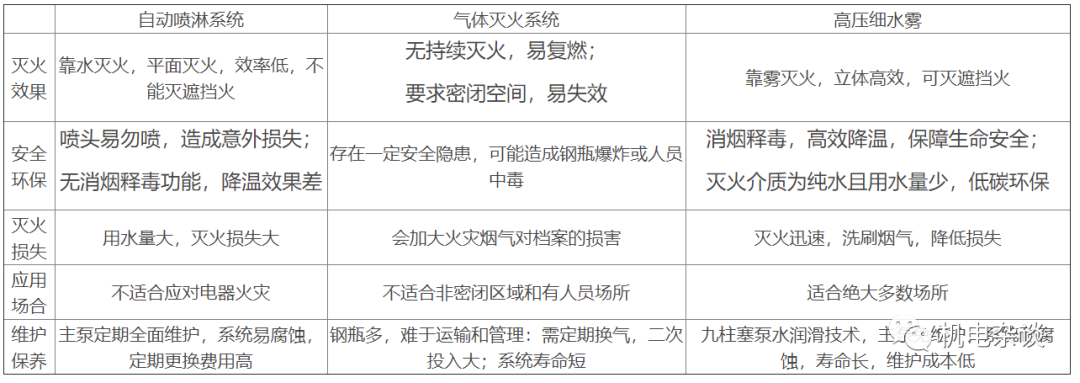

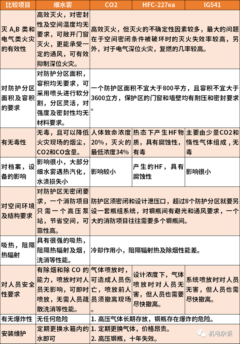

高压细水雾、气体灭火与喷淋系统的比较
高压细水雾、气体灭火与喷淋系统的比较表
高压细水雾灭火系统与气体灭火系统的比较
