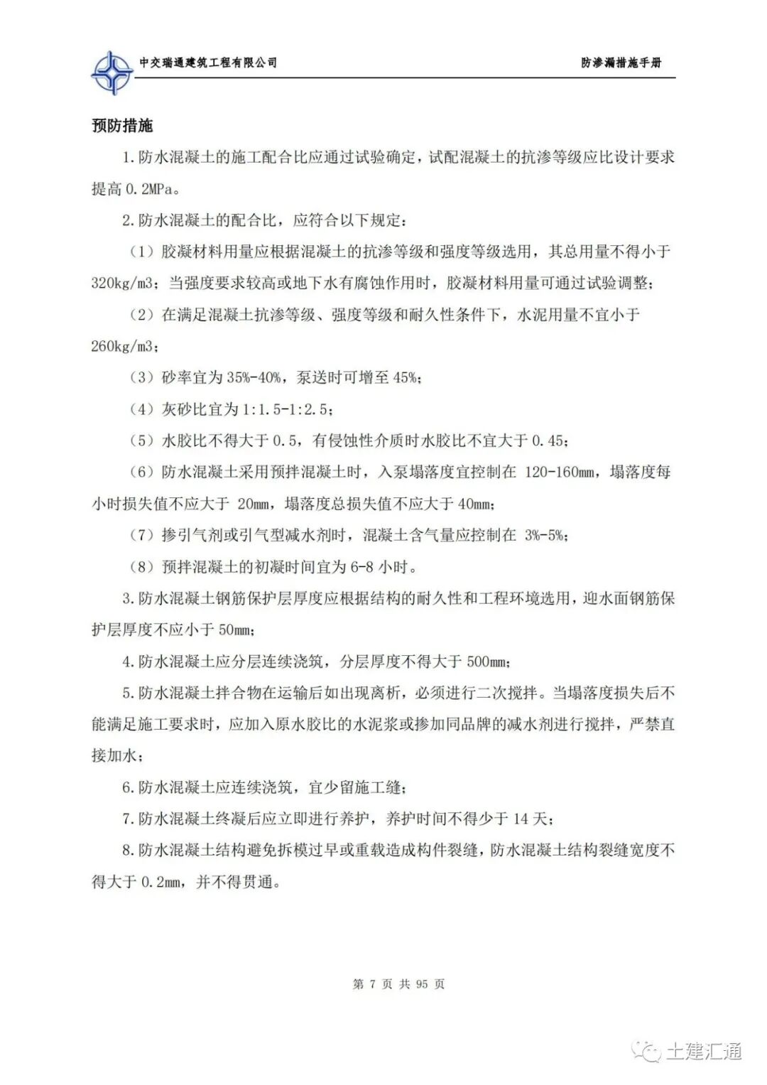

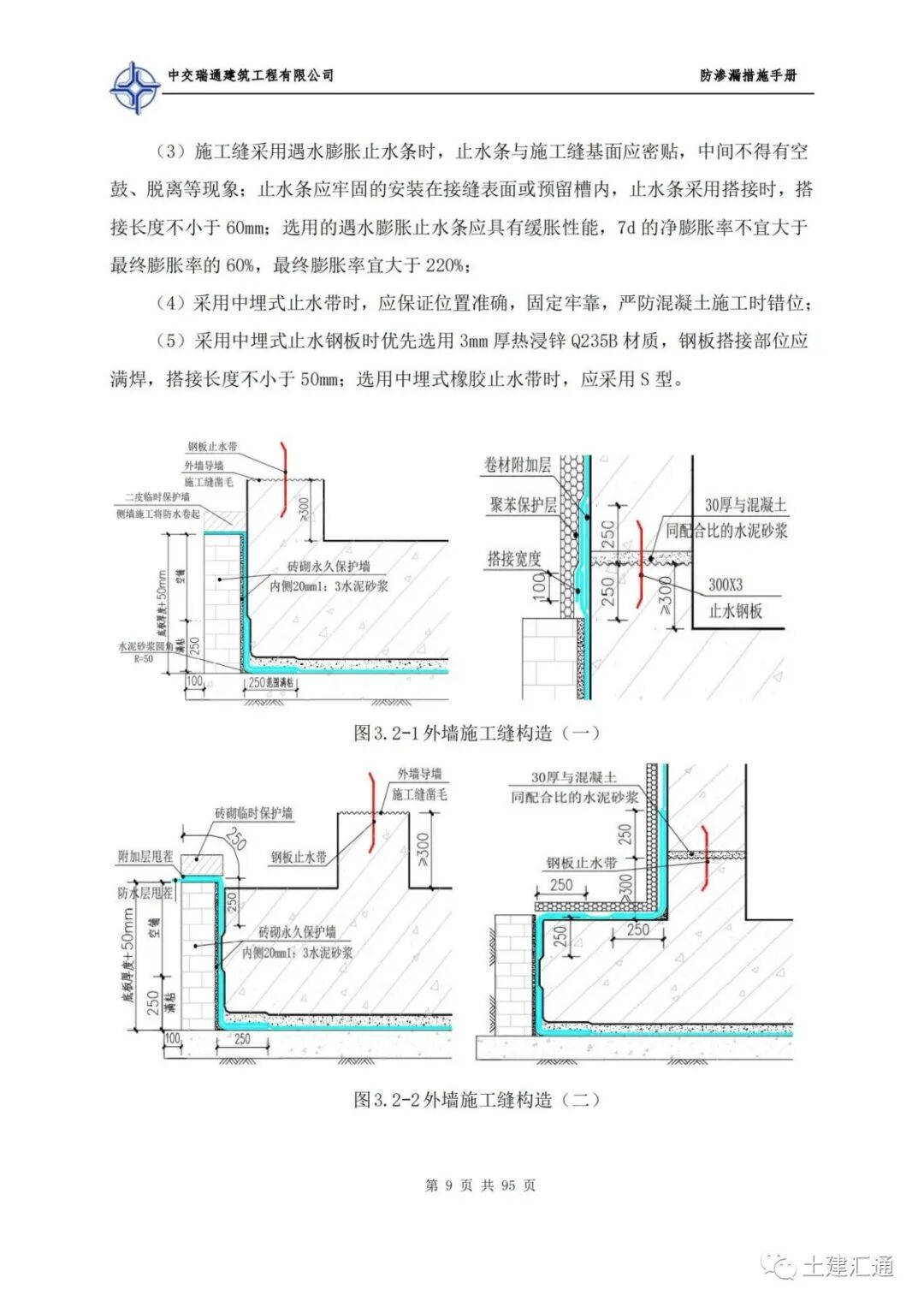

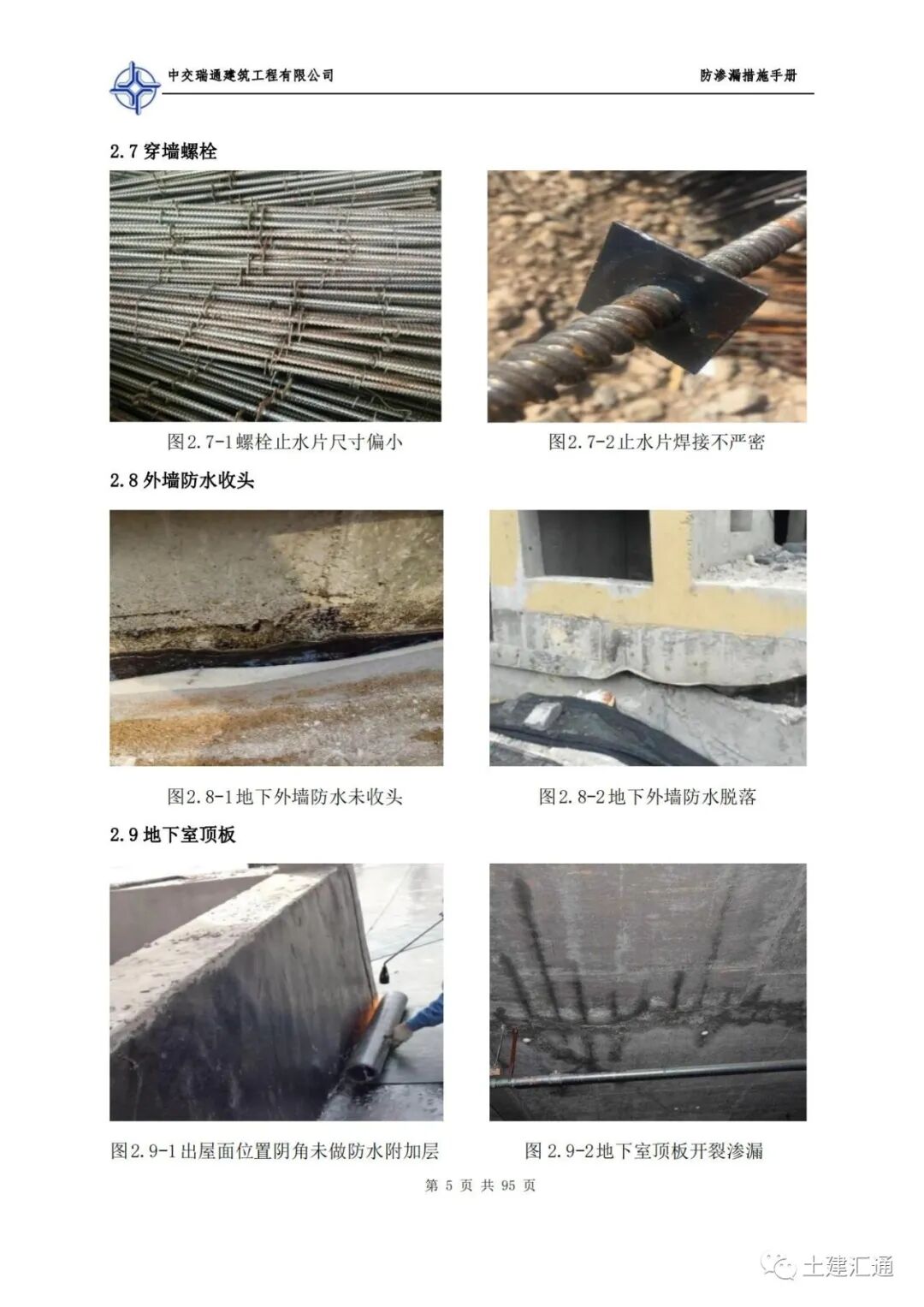

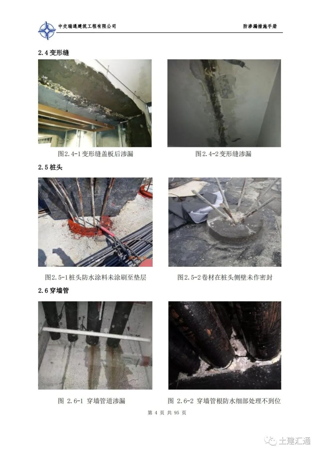

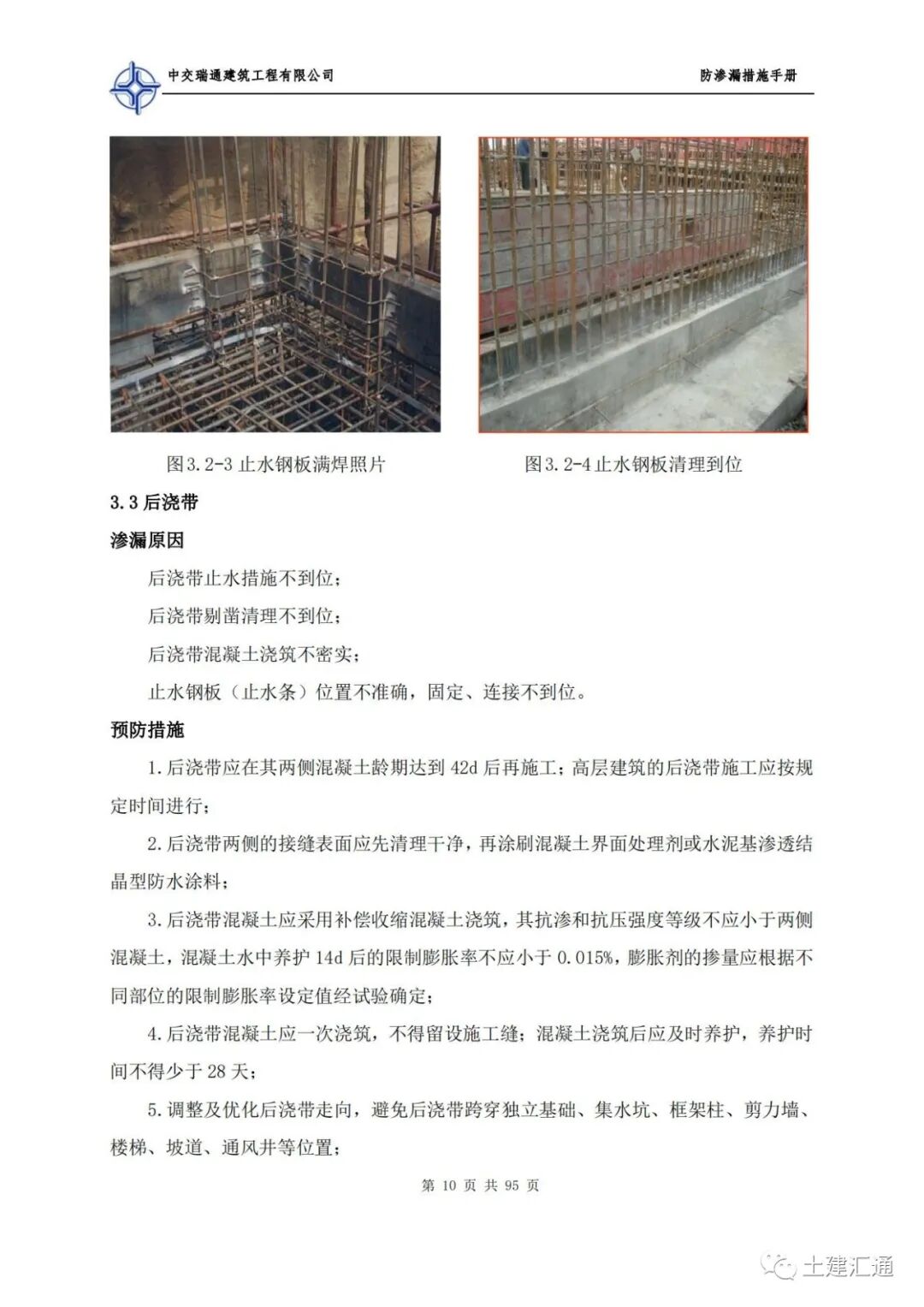

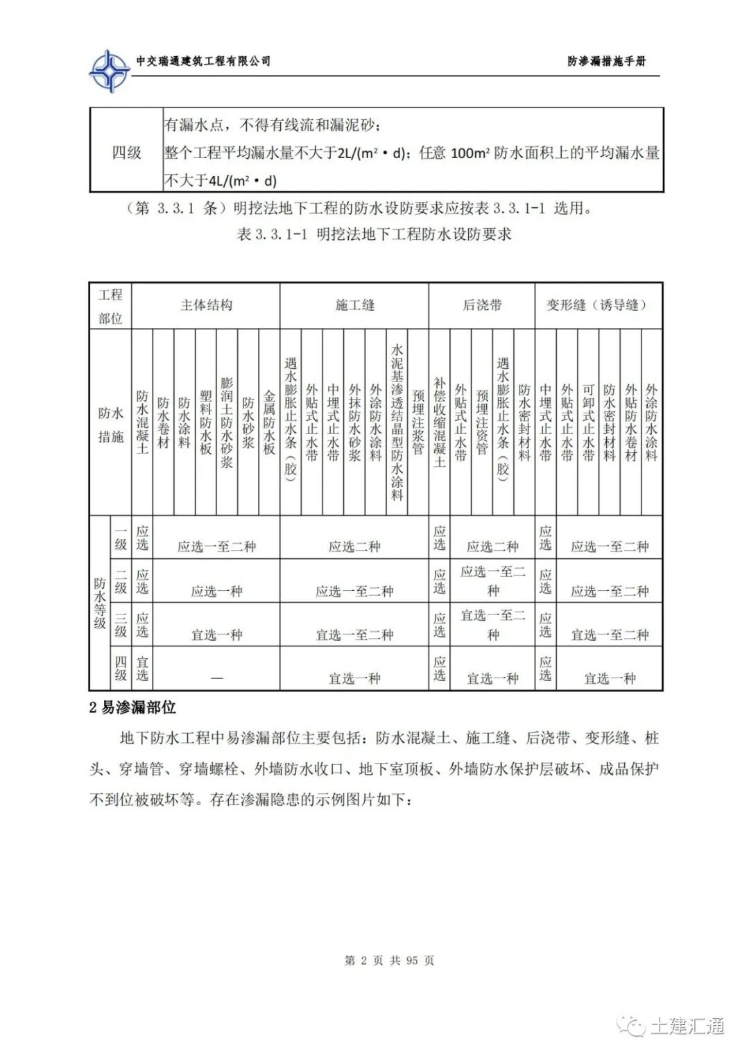

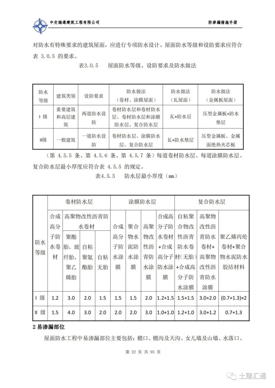

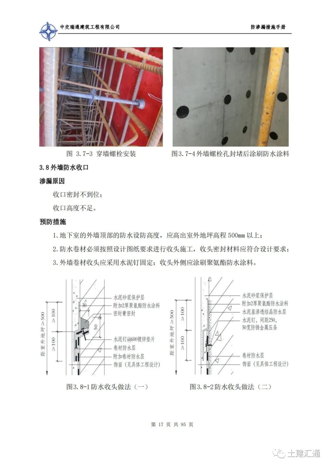

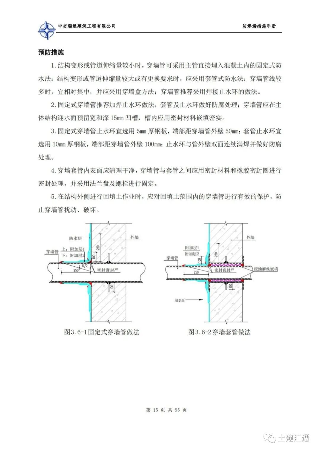

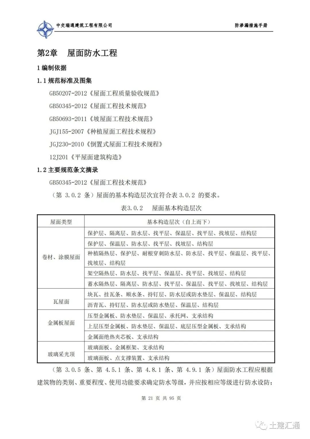

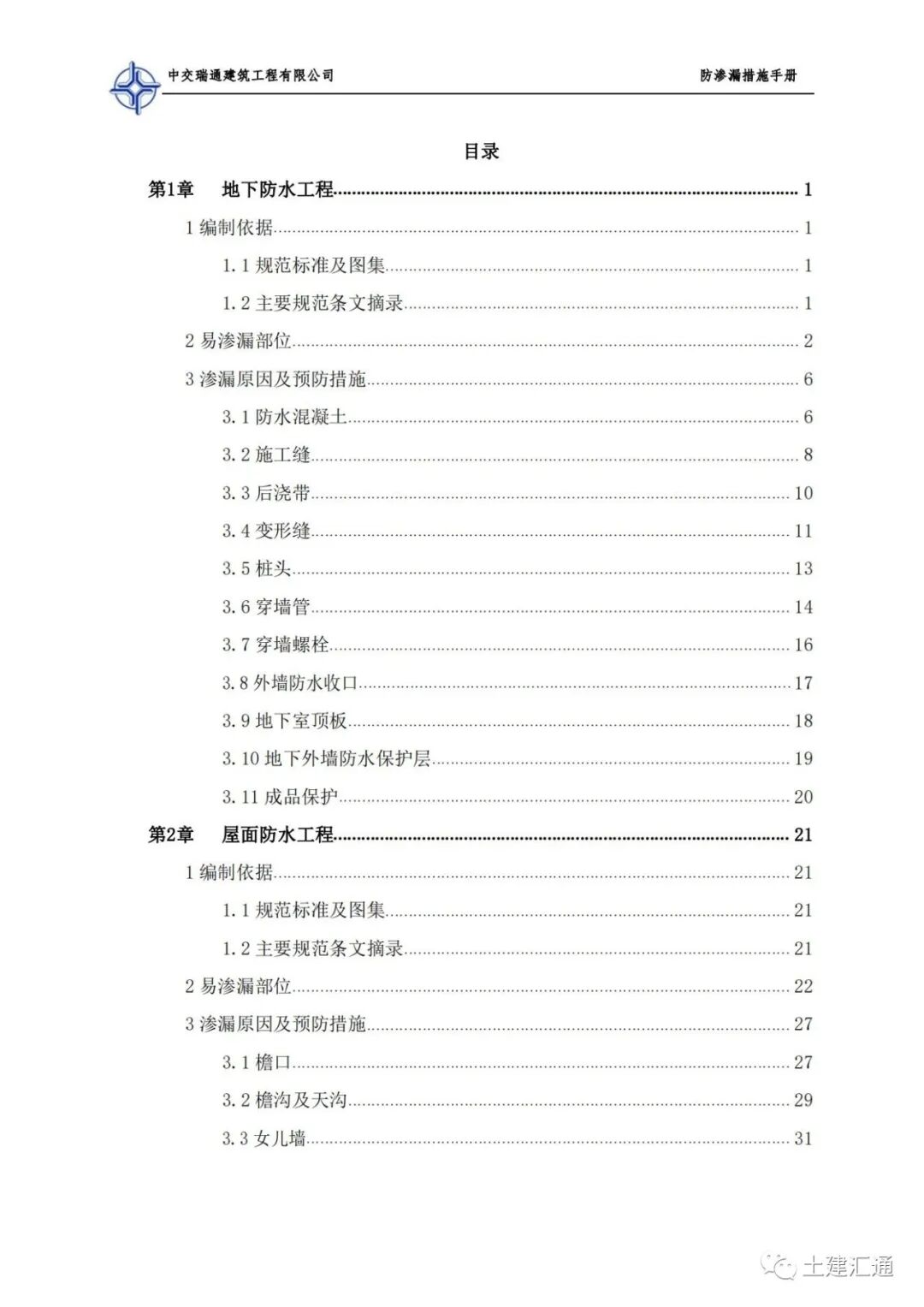

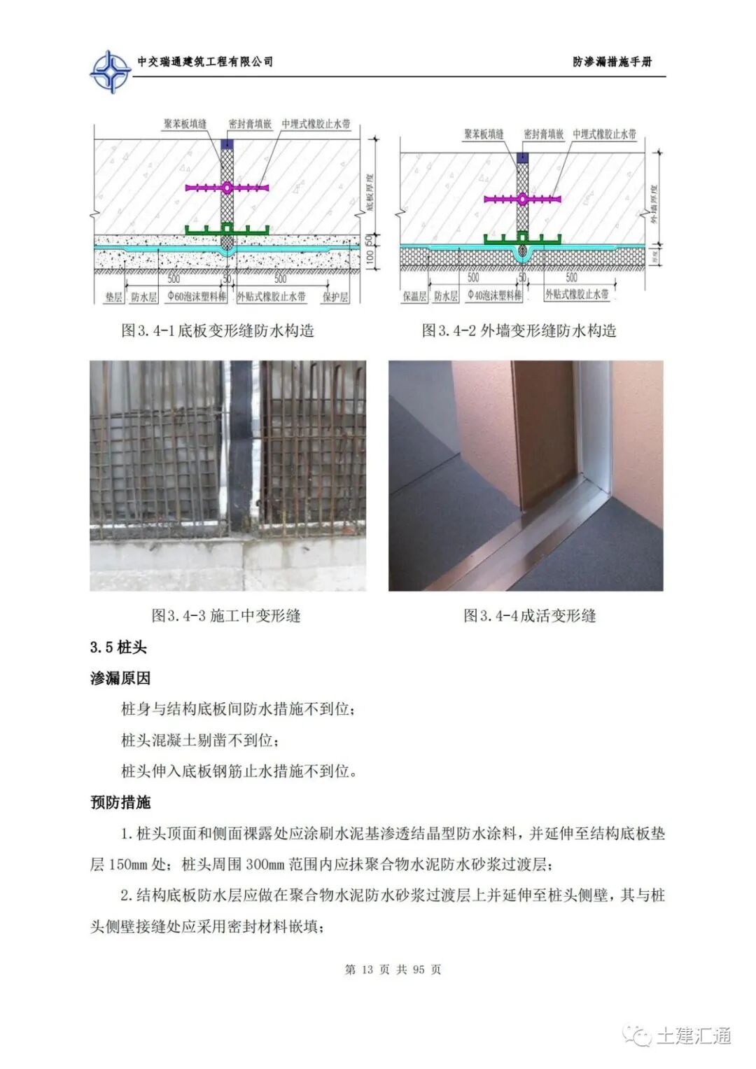

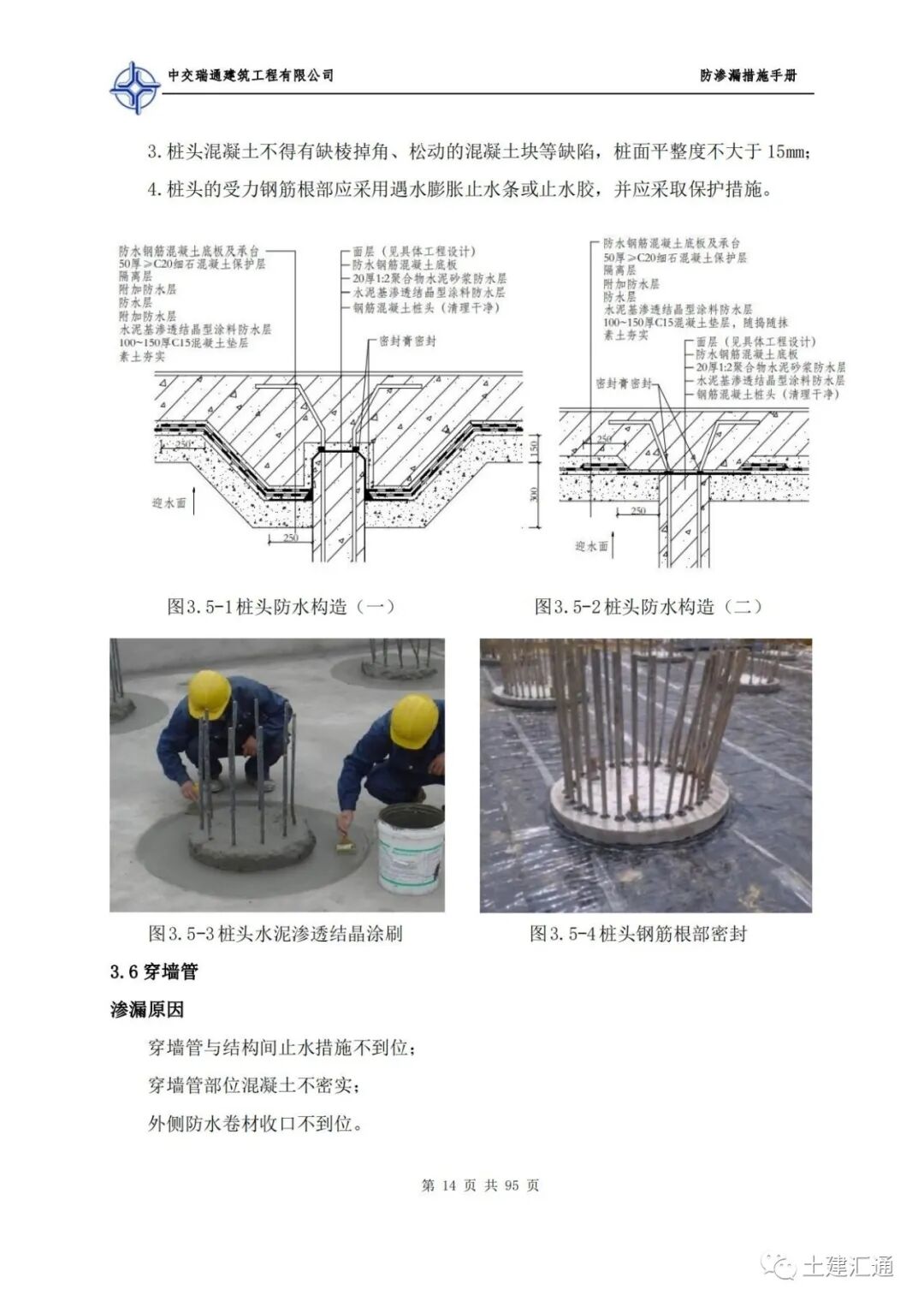

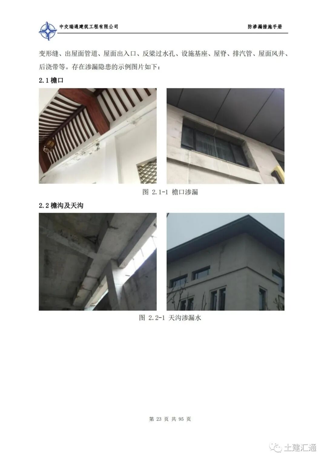

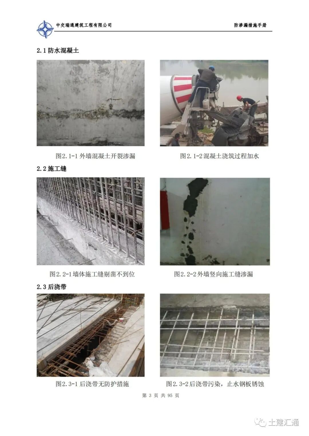

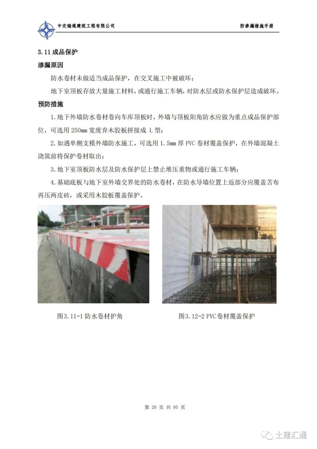

知识点:防渗漏措施手册 外墙防渗漏措施
知识点:防渗漏措施手册
外墙防渗漏措施
