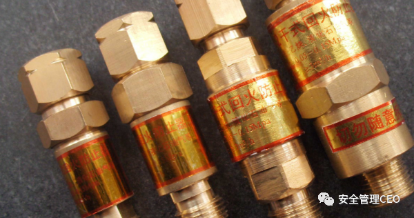

附:回火防止器
防回火装置就是一个有许多微孔的金属件,如钢铁或铜合金,由于高温在短时间内透不过凉的金属,不能把金属加热,到达金属处乙炔达不到燃烧温度而自动息灭,实现阻燃。
回火时一旦逆向燃烧的火焰进人乙炔发生器,就会发生燃烧爆炸事故。当焊炬或割炬发生回火时,火焰倒流人乙炔发生器或乙炔瓶内,从而保障乙炔发生器或乙炔瓶等的安全。
回火防止器使用时必须严格按照下列要求:
l.安装在乙炔发生器上的回火防止器,其流量、压力必须与乙炔发生器发气量、乙炔压力相适应。
2.使用中压冶金片干式回火防止器或中压多孔陶瓷式回火防止器,要求乙炔含杂质和水分少,乙炔站应安装干燥器和净化器。在使用中,当发现乙炔流量减少、阻力增加时,应清洗粉末冶金片或多孔陶瓷。
