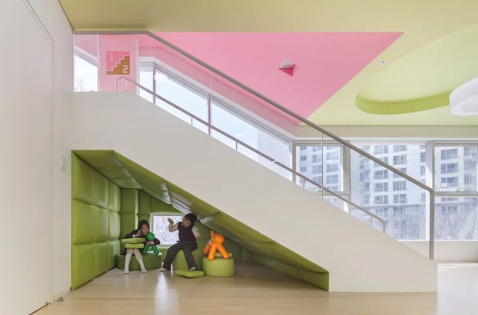

安全性
安全性是首先要考虑的方面
幼儿园楼梯的设计要符合幼儿生理特点
楼梯台阶表面采用软包材质
防止因幼儿跑跳造成严重磕碰
安全性大大提升

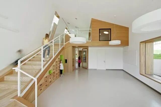

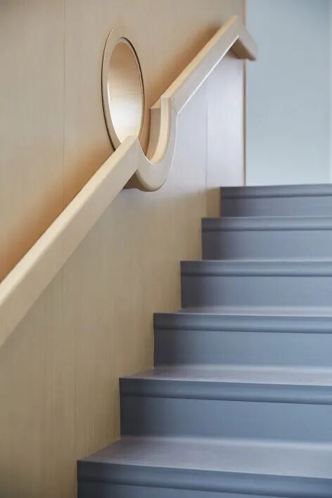

台阶高度也是要特别注意的点
台阶高度需符合幼儿正常的踏步高度
避免出现因台阶过高导致绊倒的现象

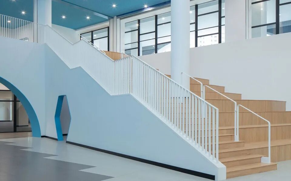

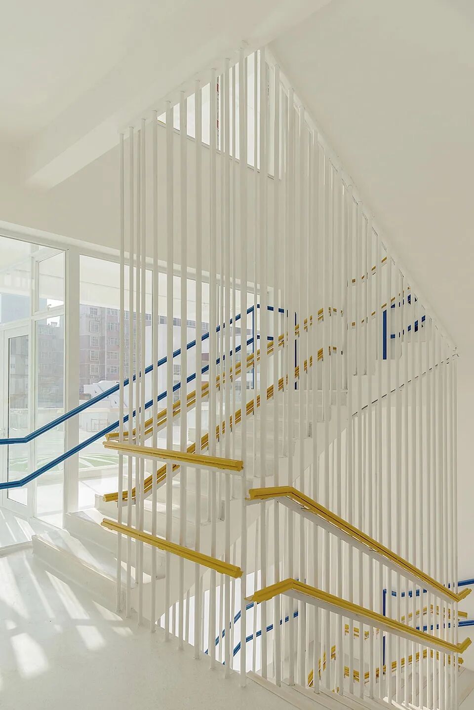

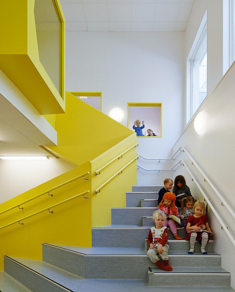

搭配符合幼儿身高的楼梯扶手
扶手可选择摩擦系数较大的材质
抓扶更稳固
最好设置双层扶手
同时兼顾成人与幼儿的需求

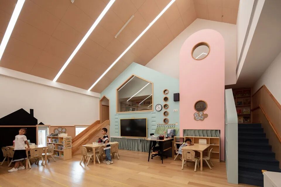

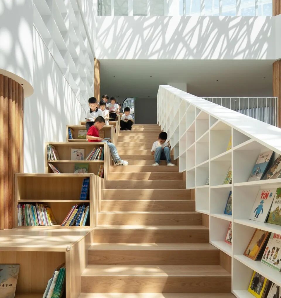

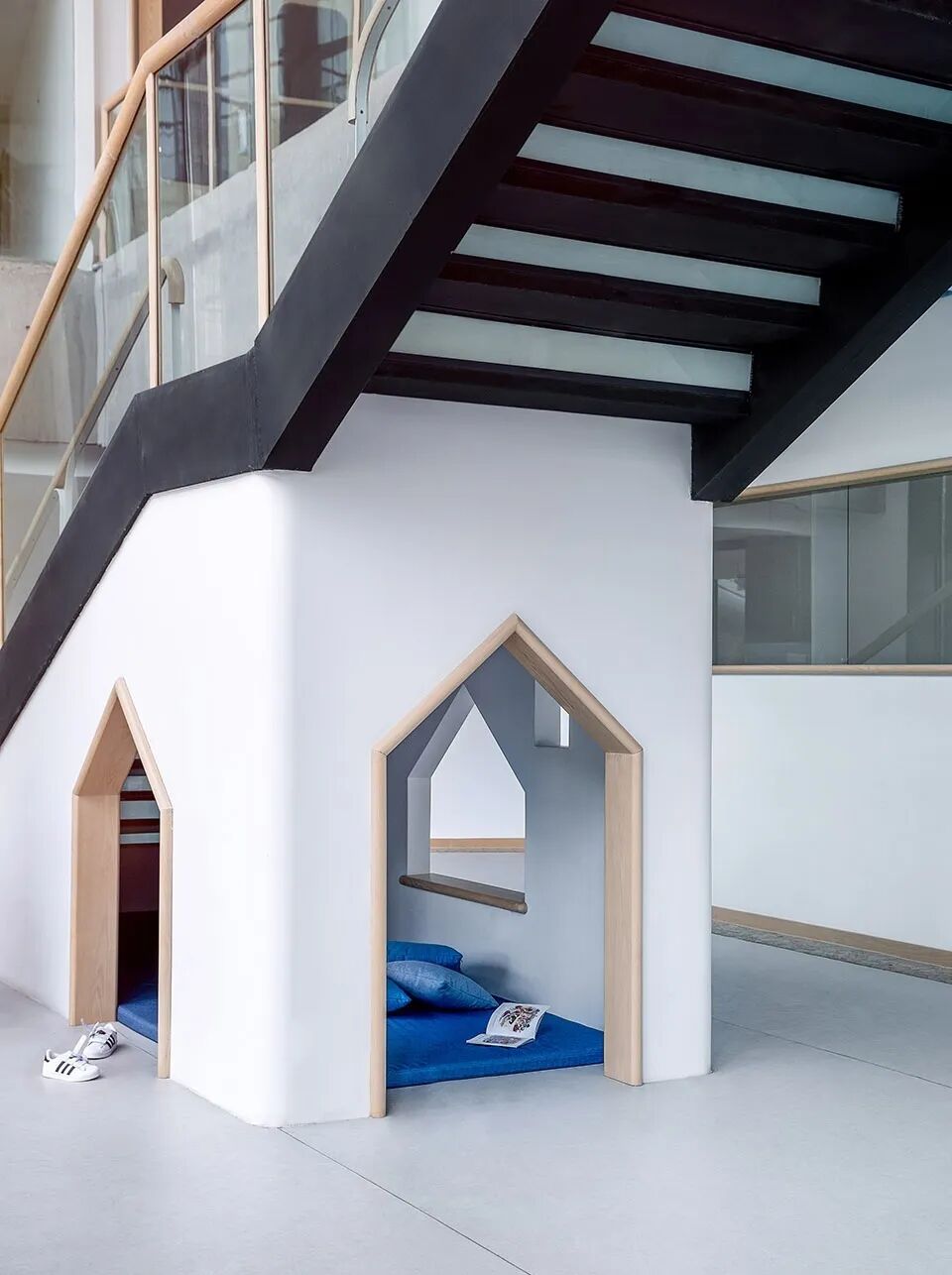

利用楼梯间打造独立休憩区
放置柔软的地毯和坐垫
内里空间安静私密
是孩子们悄声交谈的秘密空间

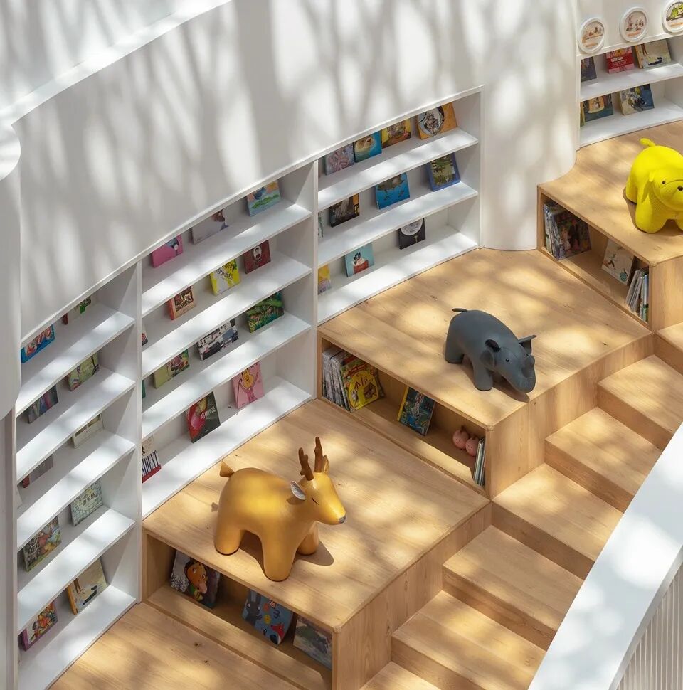

也可以利用楼梯间打造阅读区角
设置原木色系的书柜
搭配简约的儿童桌椅套组
孩子们可以在这里随心阅读
提升专注力和阅读能力

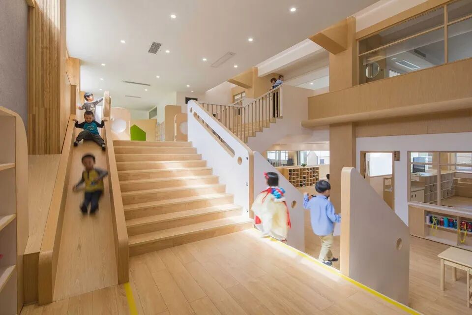

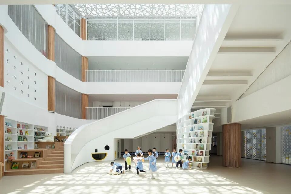

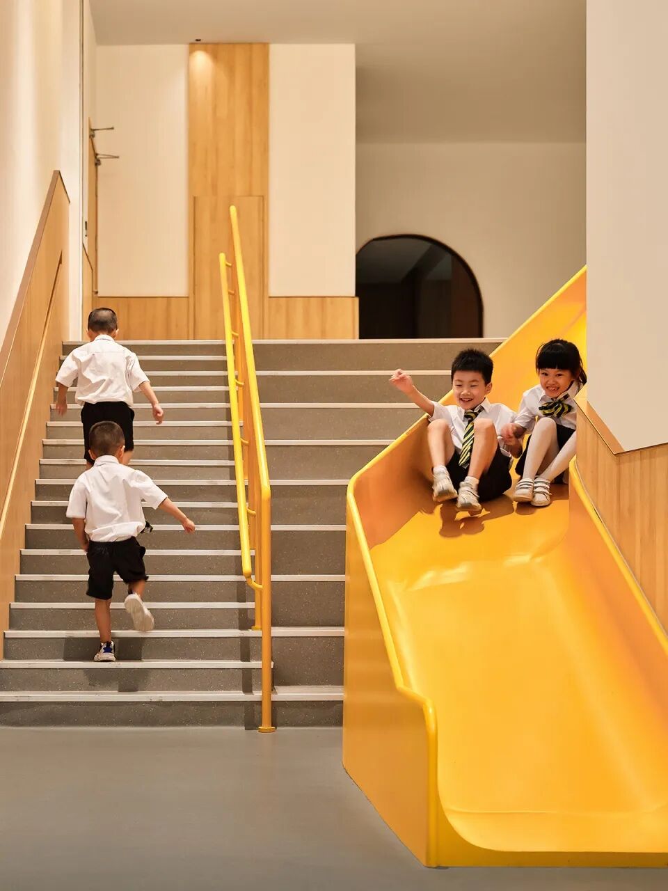

楼梯一侧还可设置滑梯
成为孩子们的小型游乐设施
让楼梯告别平淡无奇
趣味性大大提升
孩子们的欢声笑语
从这一方小小的楼梯上荡漾开来

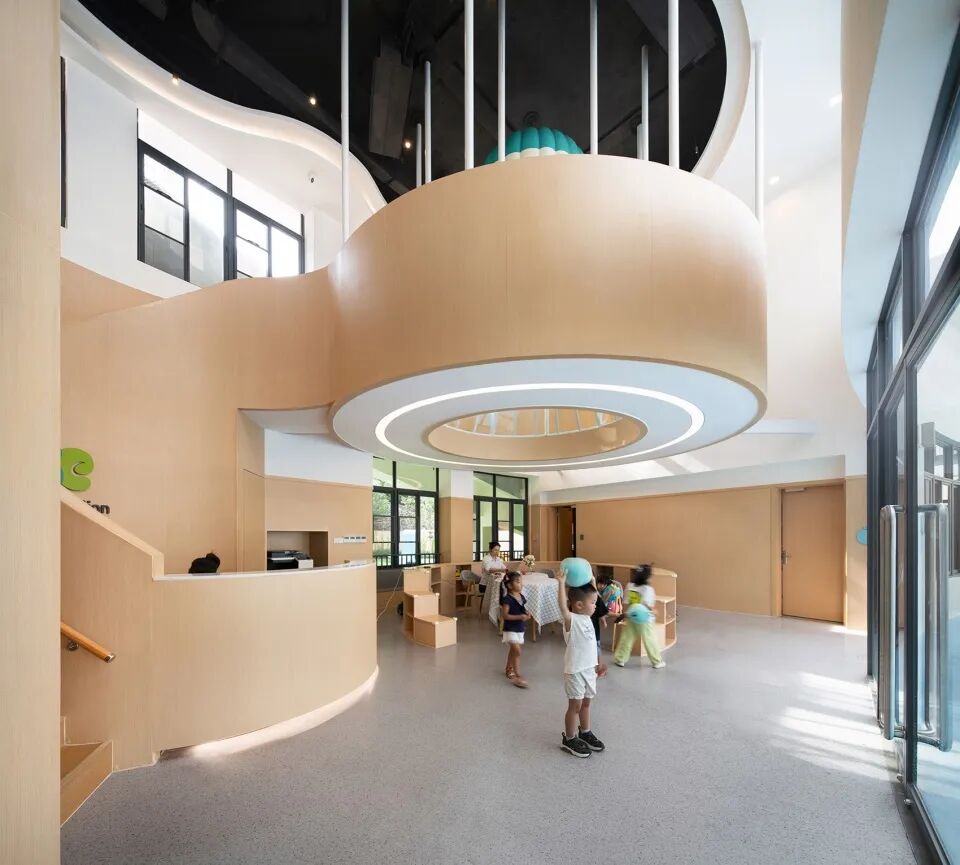

将接待台和楼梯间相融合也是一个不错的选择
提升空间功能性
原木色系的整体风格
简约又大气

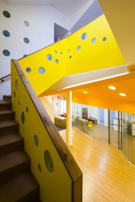

美观性
鲜艳的楼梯墙面配色
搭配原木色台阶
明艳活泼又不失简约大气
简单的楼梯也能成为
幼儿园里一抹亮丽的景色

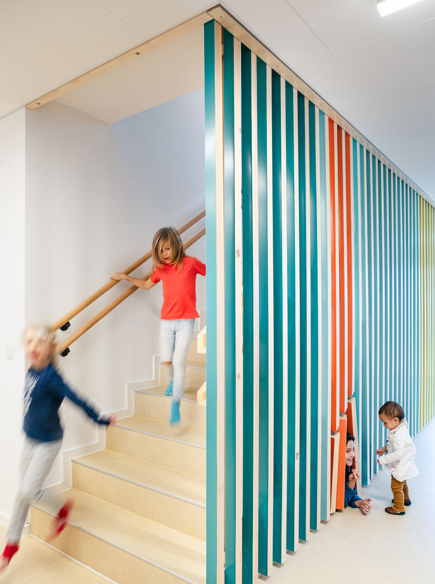

楼梯外侧可采用格栅做隔断
隔而不断使空间更具层次感
阳光照射过去
错落的光影落在地面上
别具一番韵味

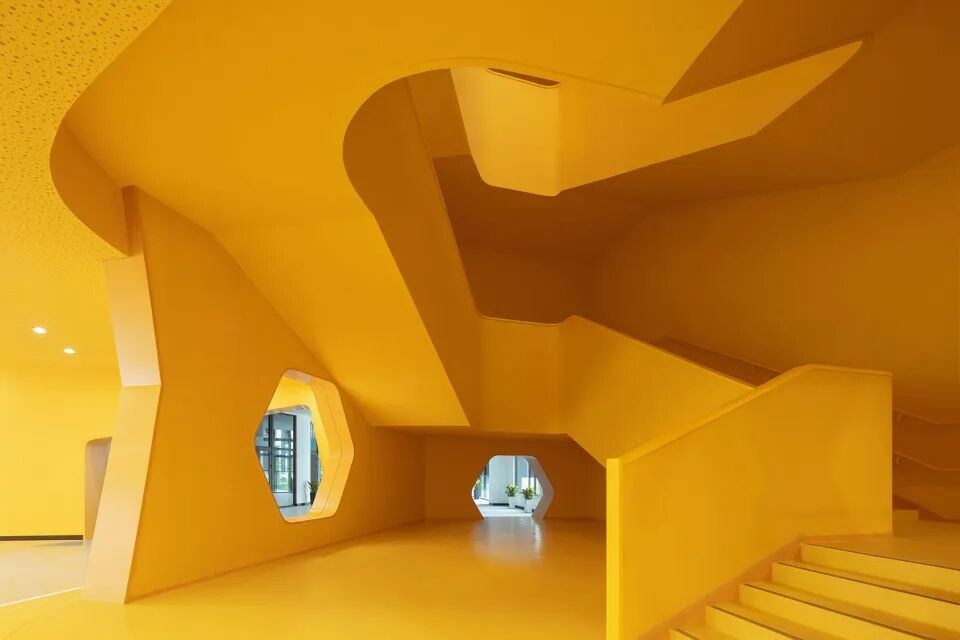

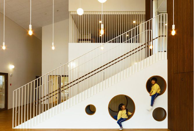

楼梯外侧墙面可设置探索洞口
在楼梯间内部形成一个独立的空间
通过探索洞口可以一眼窥知外面的情况
满足孩子们的探索欲望
或大或小或圆或方的探索洞口
使楼梯间充满设计感和艺术感

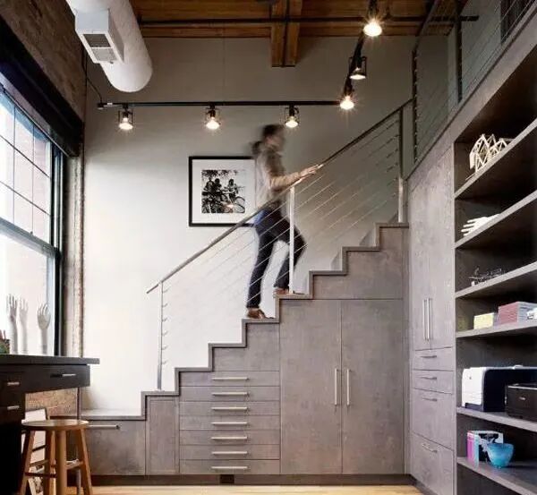

储物能力
楼梯间设置储物柜是常见的设计思路
根据楼梯的风格搭配相应色系的储物柜
增加储物空间
提升空间利用率
