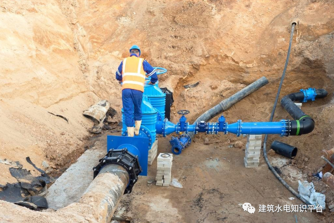

室内给水管道安装的质量问题和防治措施
1.1 地下埋设进水管道漏水 :
管道通水后 , 地面或墙角处局部返潮、积水 , 甚至从孔缝处冒水 , 严重影响使用。
1.1.1 漏水原因
(1) 管道安装后 , 没有认真进行水压试验 , 管道裂缝、零件上的砂眼以及接口处渗漏 , 没有及时发现解决。
(2) 管边支墩位置不合适 , 受力不均匀 , 造成丝头断裂 ; 尤其当管道变径使用管补心 , 以及丝头超长时更易发生。
(3) 北方地区管道试水后 , 没有及时把水泄净 , 在冬季造成管道或零件冻裂漏水。
1.1.2 质量预控
(1) 严格按照施工规范进行管道水压试验 , 认真检查管道有无裂缝 , 零件和管丝头是否完好。
(2) 管道支墩间距要合适 , 支墩要牢固 , 接口要严密 , 变径不得使用管补心 , 应该用异径管箍。
(3) 冬期施工前将管道内积水认真排泄干净 , 防止结冰冻裂管道或零件。

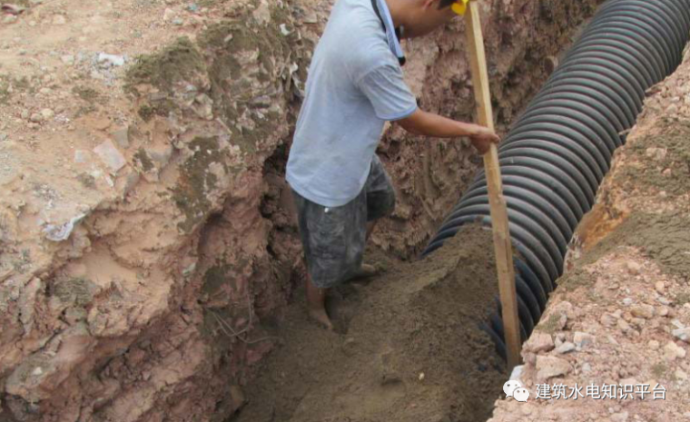

2.1 地下埋设排水管道漏水 :
排水管道渗漏处附近的地面、墙角缝隙部位返潮 , 埋设在地下室顶板与一层地面夹层内的排水管道渗漏处附近 ( 地下室顶板下部 ) 还会看到渗水现象。
2.1.1 漏水原因
(1) 管道支墩位置不合适 , 在回填土夯实时 , 管道因局部受力过大而破坏 , 或接口处活动而产生缝隙。
(2) 预制管段时接口养护不认真 , 搬动过早 , 致使水泥接口活动 , 产生缝隙。
(3) 冬期施工时 , 管道接口保温养护不好 , 管道水泥接口受冻损坏 ; 没有认真排除管道内的积水 , 造成管道或零件冻裂。
2.1.2 质量预控
(1) 管道支墩要牢靠 , 位置要合适 , 支墩基础过深时应分层回填土 , 回填土时严防直接撞压管道。
(2) 预制管段时认真做好接口养护 , 防止水泥接口活动。
(3) 冬季施工前注意排除管道内的积水 , 防止管道内结冰。
