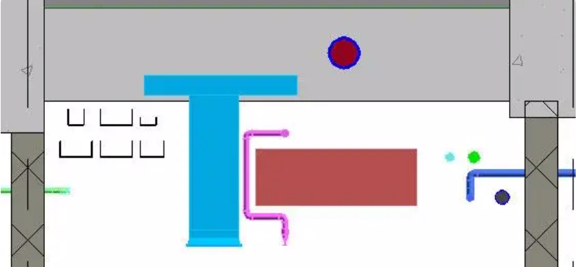

1.项目背景:某医院项目层高4.3m,走廊主梁高1000mm,次梁高800mm,走廊共19根管线,含6根桥架、3根风管(排烟、排风、新风)、1根喷淋主管、1根消火栓管道、1根给水管道、1根热水管道、3根医疗气体管道、3根空调管道(点击关注?建筑10大技术类公众号)
2.初排方案:考虑管线排布在走廊,以排烟风管高度为管线实际安装空间,其余管线排三层。该方案管线净高2600mm,吊顶龙骨管线支吊架按250mm考虑,吊顶标高为2350mm,与精装天花高度2800mm相差较大。

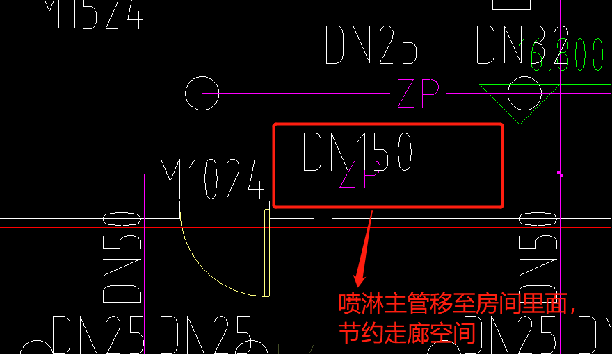

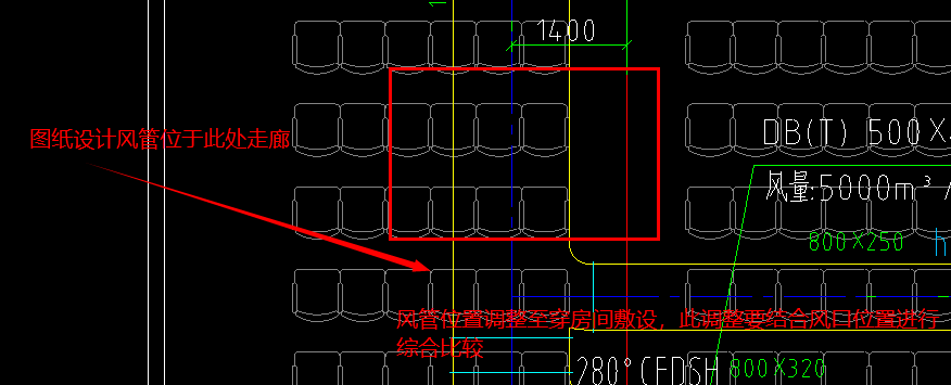

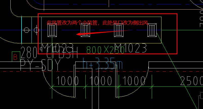

3.调整思路:经过多次沟通,最终确定将排烟、新风、排风路径、截面调整、喷淋主管移至病房内,消火栓穿梁预留套管,平面位置见下图。
4.终排方案:管线排布在走廊,以排烟风管高度为管线实际安装空间,其余管线排两层。该方案管线净高2950mm,吊顶龙骨管线支吊架按250mm考虑,吊顶标高为2700mm,可满足要求。

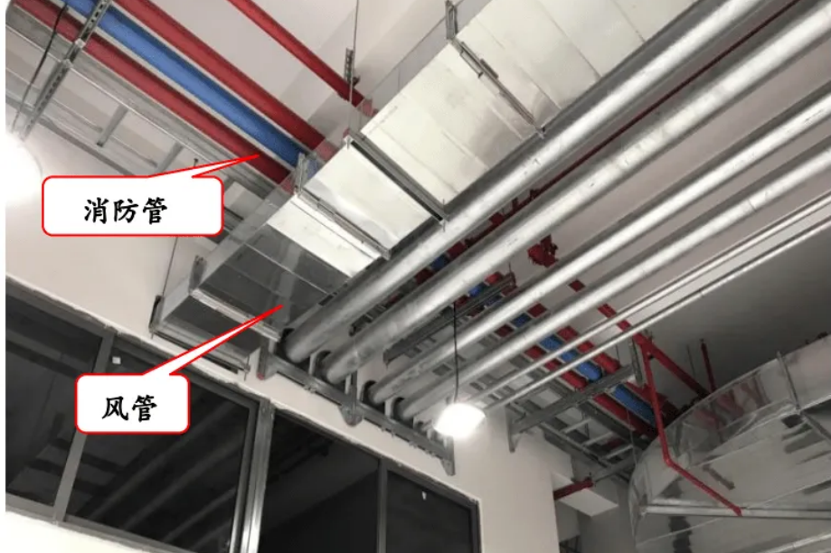

错误排布解析

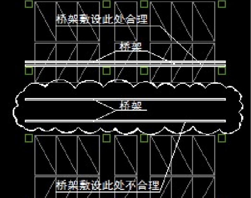

1.云线处车库内电缆桥架敷设在车道上,影响车道净空高度。
解决方案:将电缆桥架调整到车位上方贴墙或柱敷设,保证车道净高。(注:若地下车库结构为无梁楼盖形式,电气桥架应敷设在两柱帽之间。)

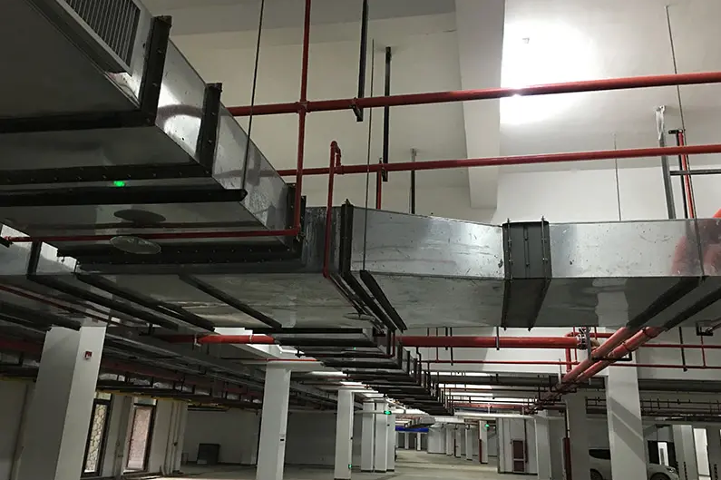

2.通风及自喷管道安装在车道上方的情形,感觉车道很压抑。
解决方案:通风风管、自喷、消防、采暖、电气桥架等主管道尽量移至车位上方敷设,保证车道的净高要求。

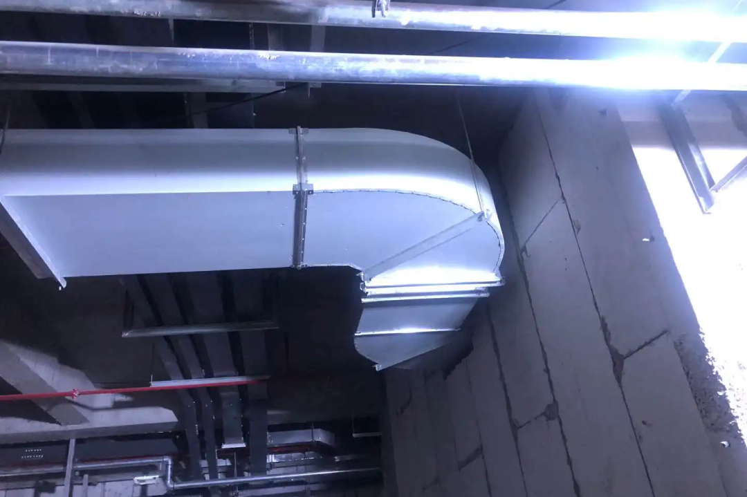

3.没有合理安排施工顺序,导致水管在上,风管在下,风管整体下移300mm,影响净高。
解决方案:合理安排工序,风管贴板底安装,水管局部下返绕过风管安装。
4.排烟管及冷冻水管在房间主空间布置,影响吊顶高度。
解决方案:排烟管道靠墙布置,水管提升标高至梁下敷设。
