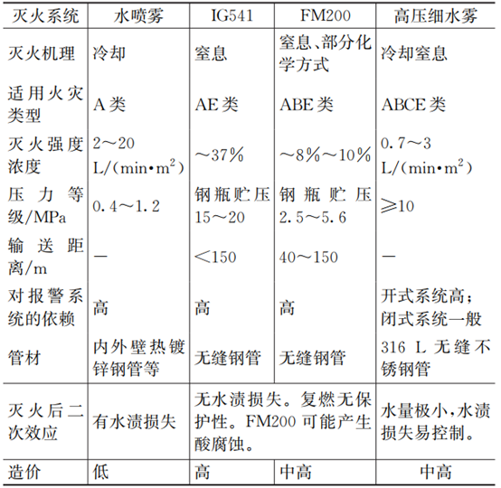

1.1 部分灭火系统对比
在与其他灭火系统的对比中,高压细水雾系统有着诸多优点,如适用火灾类型广、用水量小、输送距离远、系统管径小、占用空间小等;但由于其产品的非标准化,造成规范条文不如自动喷水灭火系统详尽,设计人员对此系统的设计依赖于厂家二次深化设计,对规范规定的认识理解也不统一,加上其较高的工程造价,影响了其推广使用。高压细水雾系统与其它常用灭火系统技术对比详见表1。
表1 高压细水雾灭火系统与其它常用灭火系统对比表
注:高压细水雾系统指泵组式系统;“-”指无限制。
当医院建筑物中需保护的区域分布较广,位于不同楼层,如本文涉及的项目在四层2个防护区、地下一层共14个防护区、地下二层3个防护区,若采用气体灭火系统,按有管网组合分配式系统所保护的防护区不应超过8个,共需设置4套组合分配式系统。若采用高压细水雾灭火系统,只需设一套系统保护。

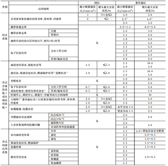

《细水雾灭火系统技术规范》(GB 50898-2013,以下简称 “国标”)对防护区的要求有如下条款:第3.4.3条,闭式系统作用面积不宜小于140 m?。每套泵组所带喷头数量不应超过100只。第3.4.5条,采用全淹没应用方式的开式系统,其防护区数量不应大于3个。单个防护区容积,对于泵组系统不宜超过3 000 m?,对于瓶组系统不宜超过260 m?。当超过单个防护区最大容积时,宜将该防护区分成多个分区进行保护。每套泵组所带闭式喷头数量的限制,可以说是严格限制了单套泵组细水雾系统的保护面积及防护区数量。开式系统防护区数量的限制规定也很严格。除此之外,“国标”中所给出的设计参数较少,闭式系统应用场所仅提供了采用非密集柜储存的图书库、资料库、档案库的设计参数,全淹没应用开式系统(>10 MPa)也只有5种类型的设计参数。这些规定让设计人员对于细水雾系统的设计存有疑虑,甚至于了解程度还不如气体灭火系统,致之不敢使用。
笔者在对细水雾灭火系统的学习过程中,查阅了各地规范、关于2013年版《细水雾灭火系统技术规范》的讲解及其他相关文章。在“国标”之后出台的地方规范,增加了多种场所的设计参数,对系统的规定也更趋于合理,如重庆市工程建设标准《重庆市细水雾灭火系统技术规范》(DBJ 50-208-2014,以下简称 “重庆地标”),第3.2.2条,闭式系统作用面积的要求同“国标”,对喷头数的规定(系统应按楼层或防火分区划分灭火分区,分区控制阀后的喷头数量不应超过100只)则与“国标”有实质性不同。第3.2.4条,开式全淹没系统的单个防护区,体积要求同“国标”,但无防护区数量要求。由此可见,“重庆地标”对于闭式系统、开式系统的设置要求可以说是放开了许多,设计参数也更细化,这对于细水雾灭火系统在重庆地区的应用必定产生积极的作用。“国标”与“重庆地标”设计参数对比举例见表2。
表2 国标与重庆地标部分设计参数比较(≥10 MPa)
注:*为重庆地标增加或不同的内容。
由表2可直观看出“重庆地标”设计参数的细化。细水雾灭火系统喷雾强度源于实体火灾模拟试验,因此“地标”所给出的最小喷雾强度也具有一定的参考价值。
通常高压细水雾灭火系统深化设计时,非重庆地区或无“地标”的地区仍需按“国标”进行设计。就防护区数量而言,组合分配式气体灭火系统,一套钢瓶尚可保护8个防护区;而灭火剂容易得到补充的高压细水雾开式灭火系统,防护区数量仅为3个。如何扩大开式系统防护区的保护范围,而又满足“国标”开式系统防护区数量不应多于3个的要求。从 “国标”第3.4.5条的解读可引入“防护分区”的慨念:“单个防护区容积超过最大容积时,宜将该防护区分成多个分区进行保护,各分区的火灾危险性可相同相近,亦可存在较大差异”,说明各分区是可以存放不同的物品。若人为的将存放不同物品的分区用墙予以分隔,则可视每个房间作为一个防护分区,每个防护分区设置一个控制阀箱,而这些若干防护分区组成一个防护区。这样的划分方式既可扩大开式系统的保护范围,同时也控制了每个防护分区的容积和防护区数量在规定值之内。参考“地标”规定,这样的划分方式也是合理的。而闭式系统则主要控制分区阀后喷头数量不超过100只。

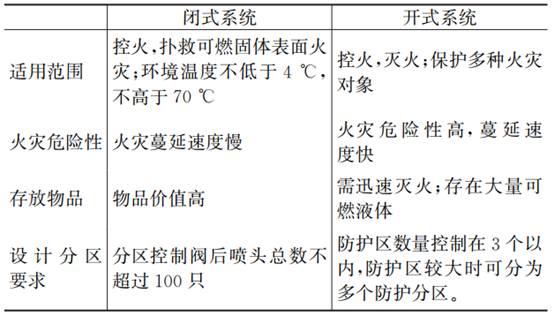

闭式系统主要是控制和抑制火灾,用于火灾蔓延速度慢的部位,主要用于扑救可燃固体表面的火灾;对于防水要求高、严禁系统发生误喷或管道渗漏的场所,宜采用闭式预作用系统。
开式系统既可抑制火灾,也可扑灭火灾,主要用于火灾危险性大、蔓延速度快,或存在大量可燃性液体,需要迅速灭火的部位。
闭式系统、开式系统设置要求对比详见表3。
表3 开式系统与闭式系统设置要求对比
注:①易阴燃或发生固体深位火灾的场所,及其他需要辅助灭火的场所,宜设置细水雾喷枪栓;②能采用闭式系统保护的位置,开式系统也适用。

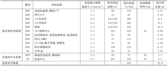

设计参数:喷头最小工作压力10 MPa。设计参数参照国标选用,如表4所示。系统响应时间不大于30S,最大一个防护区为信息中心,面积约237 m?;设计流量≥166 L/min,系统用水量5.0 m?。其余部位采用闭式预作用系统,其中病案室参照资料库喷雾强度取值,最小喷雾强度:3 L/(min·m?),作用面积140 m?,设计流量≥420 L/min;系统用水量12.6 m?,设计水量13.5 m?。设计选用泵组流量448 L/min。其中重要及精密仪器设备用房,如直线加速器、模拟CT、PET-CT、DSA、MRI、数字胃肠、CT、DR、钼钯室、高压氧仓机房等设计参数参照电子信息机房取值,120指挥中心、运营商机房、有线电视机房、电话机房、信息中心等设计参数参照电子信息机房取值,变配电室参照柴油发电机房取值。依据“国标”给出的闭式系统与开式全淹没应用系统在同场合中的最小喷雾强度对照,闭式系统喷雾强度约为开式系统的喷雾强度1.5~2.0倍;“地标”也约为2倍左右,因此本项目闭式系统喷雾强度参照开式系统的2倍取值,且不小于“地标”标准。各房间设计参数见表4。
表4 细水雾灭火系统部分设计参数(喷头工作压力≥10 MPa)
本项目采用泵组式高压组合分配系统(开式+预作用闭式)。平常状态下,从高压细水雾泵组出口至区域控制阀组之间的管网,由稳压泵维持在1.0~1.2 MPa,系统分区控制阀后管网内不充水。发生火灾后,由火灾自动报警系统联动开启或手动按下相应区域的高压细水雾区域控制阀,高压细水雾系统管网压力下降,当系统管网压力低于1.0 MPa后,稳压泵启动,稳压泵运行10 s后系统管网压力仍达不到设定的1.2 MPa时,稳压泵停止运行,同时高压细水雾主泵启动,系统管道内水迅速达到工作压力,开式系统由开式喷头喷放细水雾灭火,闭式系统则通过玻璃泡破碎的闭式喷头喷放细水雾灭火。最后经人员确认火灾扑灭后,手动关闭高压细水雾主泵和区域控制阀,火灾报警系统复位,管网恢复、系统复位。

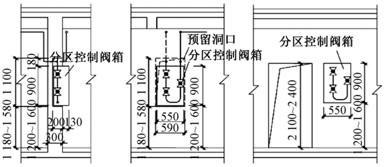

(2)分区控制阀箱的安装空间。高压细水雾系统用水量小,系统管径小,以本项目为例,设计流量448 L/min,主管径仅为DN40,接喷头的支管仅DN10;分区控制阀箱是其中尺寸较大的配件,开式系统及闭式预作用系统控制阀箱尺寸550×900×280(310)(国标图集12SS209-35),闭式控制阀箱尺寸550×900×180(国标图集12SS209-36)。分区控制阀设置在防护区外,且便于操作、检查和维护的位置,安装高度宜为1.2~1.6 m,操作面距离不小于0.8 m。
医院通行推床的通道净宽要求不小于2.40 m;门诊部用房,利用走道单侧候诊时,走道净宽不应小于2.40 m,两侧候诊时,走道净宽不应小于3.0 m。分区控制阀箱箱体较厚,安装时,需考虑其对走道净宽的影响;当对走道宽度有影响时,需采用暗装或部分暗装。阀箱安装高度可以根据建筑门高度适当调整,可按箱体上皮与门框上方平齐选择阀箱安装高度,参见图1。
图1 控制阀箱安装示意
由于高压细水雾系统尚未标准化,各厂家的产品参数有差别,分区控制阀箱尺寸不统一,厚度也有差别,比如雾特DN20/DN25的控制阀箱尺寸580×500×410,DN32/DN40的控制阀箱尺寸1 000×650×470;由于阀箱尺寸较大,安装时应尽量减小箱体对走道净宽的影响,选择暗装或部分暗装。

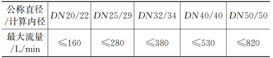

(1)注意控制管道设计流速。虽然规范规定系统管道内的水流速度不宜大于10 m/s,不应超过20 m/s;但是流速过大,产生过大的水头损失及管道很大的震动,建议流速控制在6~7 m/s以内,个别管段流速偏大(10 m/s)时,距离不宜太大,控制在10 m范围内。由于高压细水雾系统水量小,管径小,管道内径对于流速校核很重要。本项目设计采用的316L无缝不锈钢管管径与壁厚参数如表5所示。
以本项目采用的管径,按流速最大7 m/s核算,管道直径与流量关系如表6所示。
表5 316L无缝不锈钢管管径与壁厚参数
表6 管道直径与流量关系
由于各厂家采用的管径及壁厚会有差别,因此还需要按实际采用的管材内径进行校核。选用管材需满足试验压力要求,试验压力为系统工作压力的1.5倍。以水泵扬程12~14 MPa计,管道试压为18~21 MPa。

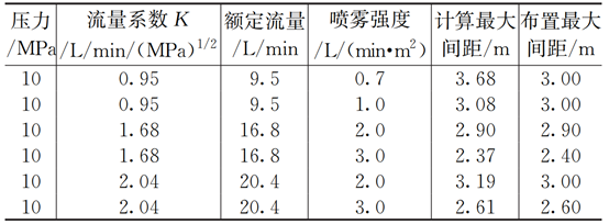

(2)规范只给出了系统最小喷雾强度及喷头的最大布置间距,但是设计人员应对喷头布置间距和喷雾强度间的相对关系作校核,以流量系数K=0.95、1.68及2.04喷头为例如表7所示。
表7 喷头布置间距与喷雾强度间的关系
由于各厂家喷头K值有差别,需要根据实际采用的喷头K值进行校核。最主要的是要校核能否满足最小喷雾强度。
以布置间距为3.0 m(压力10 MPa)校核喷雾强度举例如表8所示。
表8 布置间距3 m(压力10 MPa)校核喷雾强度
从表8来看,只有采用K=2.74,喷头间距3.0 m,才能满足3 L/(min·m?)的喷雾强度。因此喷头间距不应简单用不大于3.0 m间距来判断。
