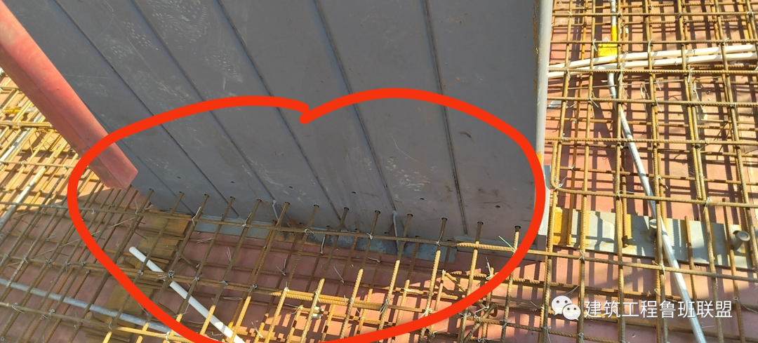

预埋件深化

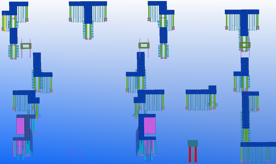

钢管束图纸的钢柱数量众多,在建模过程中钢柱规格大小及数量布置极容易出错,钢柱数量错误会导致埋件板的尺寸错误,同时需注意预埋锚栓的弯曲段需要在基坑范围内,稍不注意锚栓长度,现场埋件就可能安装不上。

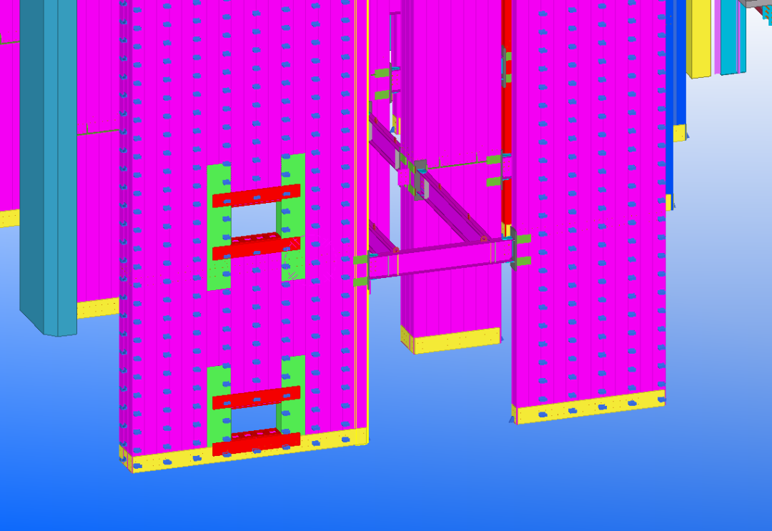

1)以本项目为例,钢管束项目与常规项目深化不同,钢管束项目与土建联系非常密切。由于钢束墙中需要灌大量混凝土,同时横向也需要穿插大量钢筋,在深化过程中就需要大量开孔,该项目总开孔量达到上万个,相比常规钢结构深化而言,多了很多易于出错的细碎工作。
2)本项目降板区域非常多,且降板做法有多种类型,其中降板形式有角钢支撑和钢板支撑,也有许多同一根刚梁上出现不同标高的降板,深化过程较为麻烦,故在深化过程中需 要将混凝土部分同时建上,这样可以大大减少因为降板深化错误导致无法施工。

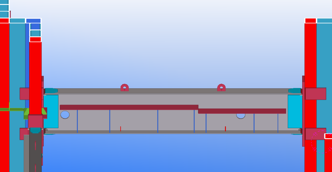

3)在深化过程中,容易漏掉其他专业相关的开洞,本项目深化初期漏掉了梁和钢束墙的洞口,幸好在后期审核中及时发现,避免了之后混凝土浇筑完成造成管线无法连通,造成不可挽回的严重后果。
