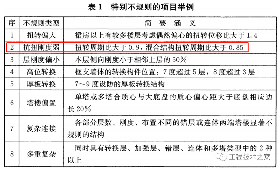

在《抗规》(2016版)3.4.1的条文说明中,表一第2项“抗扭刚度弱”中,我们能找到关于周期比的相关规定。 条文说明中还规定“特别不规则,指具有较明显的抗震薄弱部位,可能引起不良后果者…通常有三类…其二,具有表1所列的一项不规则”。由此句话我们可以判断出来,如果周期比超过0.9(非混合结构),这个建筑属于特别不规则的建筑。 我们再回到《抗规》3.4.1正文:
条文说明中还规定“特别不规则指具有较明显的抗震薄弱部位,可能引起不良后果者…通常有三类…其二,具有表1所列的一项不规则”。由此句话我们可以判断出来,如果周期比超过0.9(非混合结构),这个建筑属于特别不规则的建筑

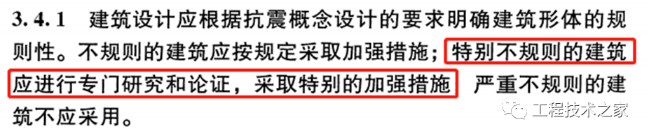

我们再回到《抗规》3.4.1正文:
根据3.4.1条,特别不规则的建筑,需要专门的研究和论证,即超限审查。
聊到这里我们知道了,周期比0.9并非不能突破。但是!搞一个多层建筑,周期比让他超0.9,这又是何必呢?何苦呢?
至此我们可以得出结论,多层混凝土结构并无强制要求“周期比不大于0.9”,但是如果周期比大于0.9,则需要进行超限审查,并且需要采取特别的加强措施。
