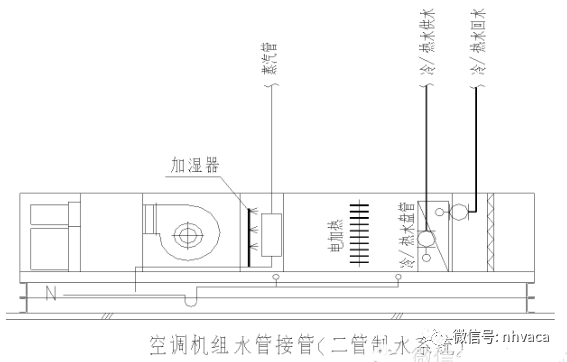

1.二管制:供冷供热合用同一管路系统。 2.四管制:供冷、供热的供、回水管分开设置。 四管制为热水供回水,冷水供回水分别设置。二管制为冷热水共用。四管制风机盘管有热盘管和冷盘管。二管制风机盘管只有共用盘管。 3.二管制控制方案与四管制控制方案的区别 二管制控制方案是由温控器与三线制电动阀组合控制,由温控器设定温度与测量温度之间的对比来给电动阀开/关阀信号。 而四管制控制方案由温控器与冷水阀与热水阀组合控制,制冷模式下,热水阀处于关闭状态,不受控制,除非温控器把模式转换成制热模式时热水阀才受控;相反制热模式下,冷水阀处于关闭状态,不受控制,除非温控器把工作模式调换成制冷模式时冷水阀才受控。当然此控制方案只能使用二管制电动阀。
1.二管制:供冷供热合用同一管路系统。
