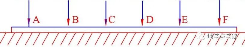

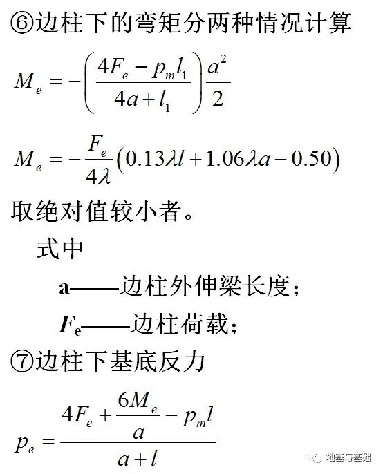

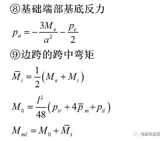

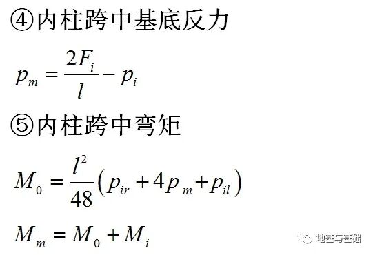

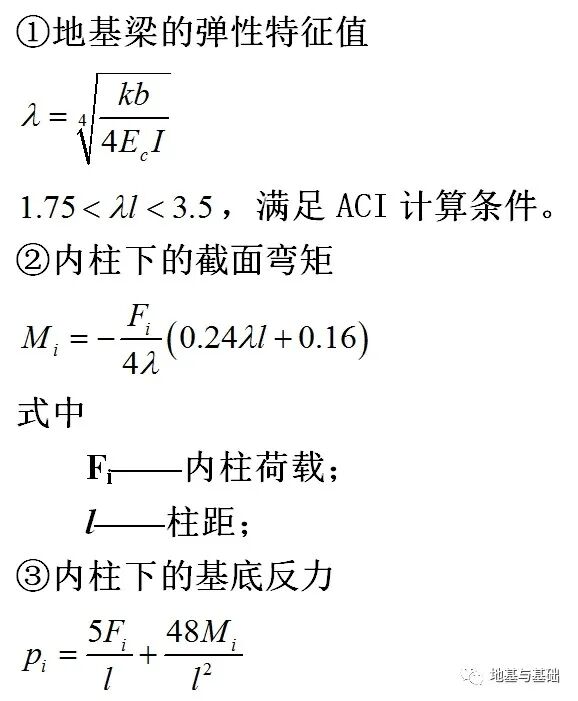

美国混凝土协会(ACI)提出的柱下条形基础设计方法,简称ACI方法。计算过程如下: 知识点:柱下条形基础ACI计算方法 柱下条形基础计算方法与步骤
知识点:柱下条形基础ACI计算方法
柱下条形基础计算方法与步骤
