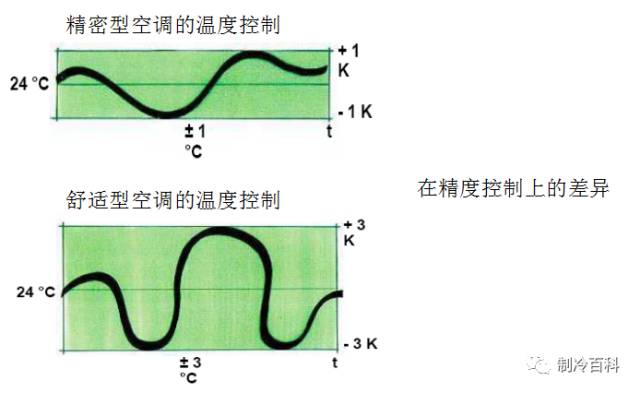

空调一般分为两大类: 1、适性空调 这类空调的作用是造成室内空气具有良好的生活环境,给人们提供一个良好的工作和生活环境,使在里边的人感到舒适。 2、工艺性空调(精密空调) 为了满足精密设备特殊工艺及特定环境的要求而设计的,其目的是精确控制其温度、湿度等并要求控制在一定范围。  国家计算机房环境要求: 温度:夏季23±1 ℃ ; 温度:不允许发生大范围变化,其值小于5℃/H;

温度:夏季23±1 ℃ ;
湿度范围:45%~65%RH ±5%

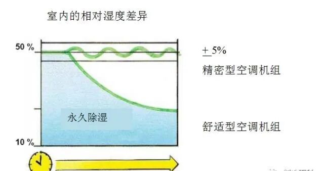

湿度过高或过低危害:
湿度超过80%RH :空气凝露,可能导致设备短路
湿度低于30%RH :产生静电

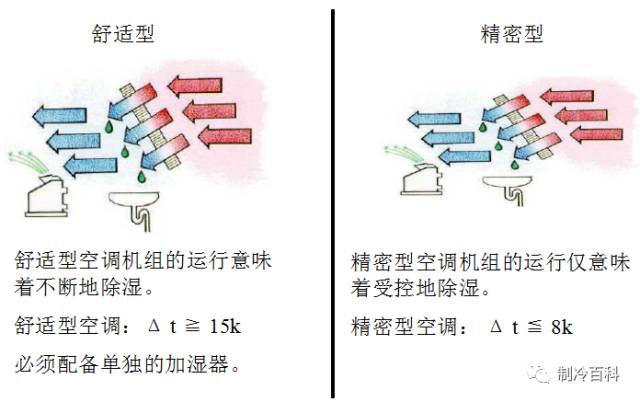

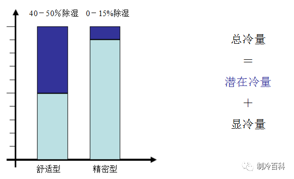

精密型与舒适型空调机组的比较:

电极式加湿器原理:在电极上施加电压将水击穿,在电流的作用下形成热量使水沸腾产生蒸汽。
除湿系统:空气降温时或除湿时空调房间内达到饱和,饱和水蒸汽会在蒸发器上冷凝成水排出到室外。

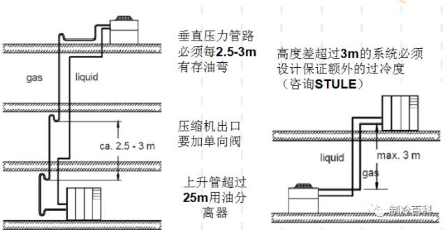

有安装限制:制冷管道不能过长,室外机不应低于室内机3米。

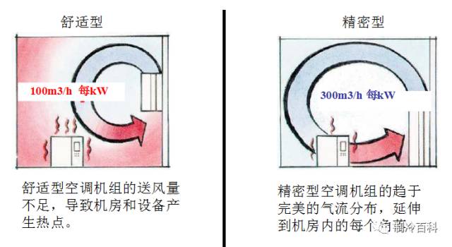

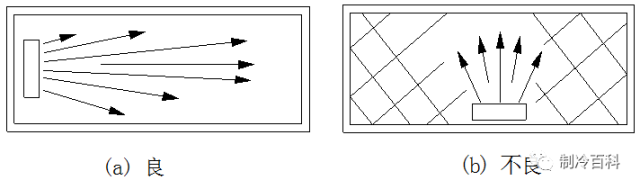

气流的配送

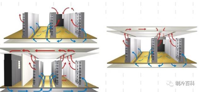

场地有活动地板,可利用下送风/顶回风。
活动地板至少保证300mm高,并且地面上应铺设隔热层。
如顶部送风应留有500mm高的空间。
如采用风管系统送风则要计算其管压降和各出风口的风量 。

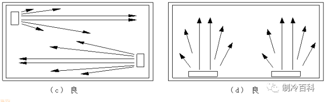

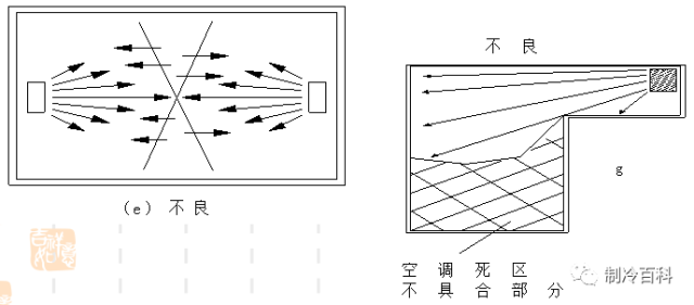

正确选择空调的摆放位置:
送风方式:
送风方式:
送风方式:
送风方式:
冷热通道的设计:

安装注意事项及管路选择
注意事项1:
注意事项2:
