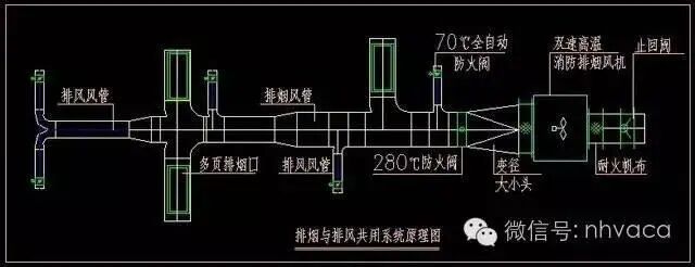

2.4、排烟与排风共用系统设计原理及注意事项
原理:根据所需排风量与排烟量选择双速风机,正常情况下手动开启低速进行排风,此时的多页排烟口处于关闭状态,全自动防火阀处于开启状态;当发生火灾时,消防控制系统强切电源,打开多页排烟口,切换至消防电源,自动启动高速进行排烟,同时关闭所有的全自动防火阀。
注意事项

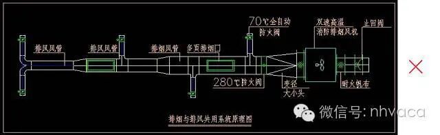

排烟口尽可能不要在主管道上连续布置风口,如下图,这样会造成末端排烟风口风量很小甚至无风,应该布置在支管道上,如上图;另风管、风阀的严密性是保证风量达到设计要求最重要的一点。

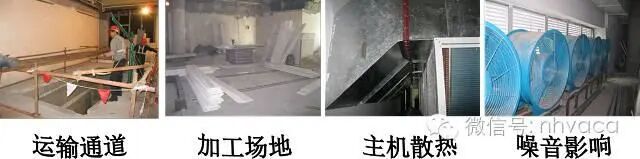

现场勘查注意事项:
确定空调主机放置区域,评估适合使用的系统类型,注意散热和噪音;
找到新风采集点及排烟出口(两者之间的距离不能小于5米);
确定疏散通道,一个防火分区一般要求2个直通室外的通道;
确定新风机及排烟风机适合安装的位置    ;
测量现场标高,做好记录;
观察外部环境,综合考虑外部环境对系统的影响因素,如日照强度、新风采集点有没有垃圾站、排风点是否对外部环境造成影响、主机的噪音是否会影响环评等;
现场有没有加工及材料堆放场地,设备的运输通道,白天或夜间施工;
是否存在对环境造成影响。

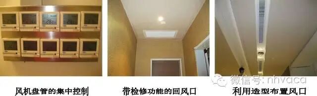

确定表面美观性的方案,如风口的形式、盘管控制的方式、检修的方案以及建设单位对设备的要求等。

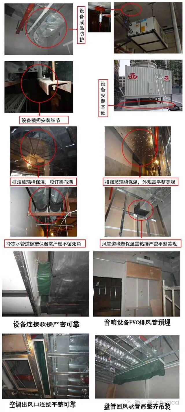

施工节点
因为KTV的环境特点,所以对通风与空调系统在安装过程中,也有一些特殊的要求,有如下几个节点需要注意:

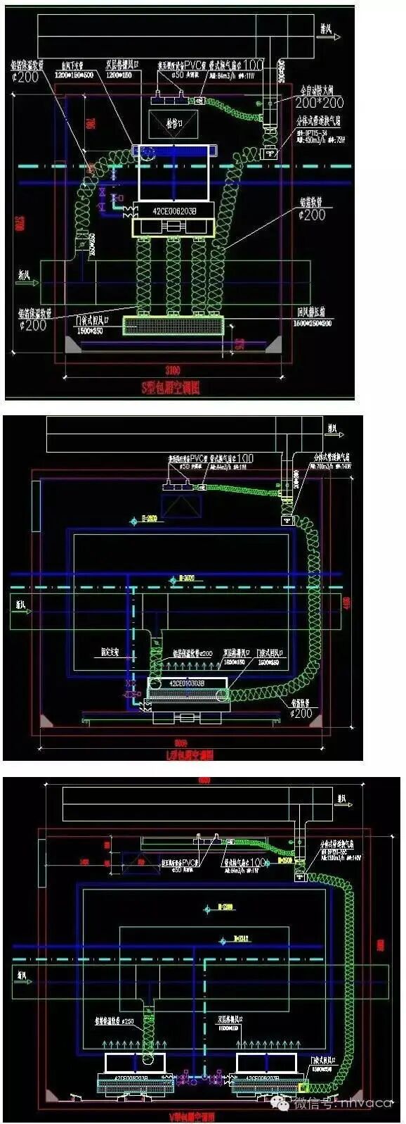

包间通风及空调系统安装要求:
包间只允许布置一个出风口与一个回风口,新风与出风共用,排风与回风共用。(www.iwuchen.com)
每个包间加装一台管道式排风机对包间进行排风,另外加装一台轴流风机对机柜进行散热。
从走道排烟主管道引进包间的排风支管所加装的全自动防火阀,必须安装在包间内,便于检修;新风支管根据系统平衡要求尽可能加装调节阀。
盘管所接水管支管必须加装质量好的电磁二通阀,且所装的截止阀、过滤器、二通阀及不锈钢软接必须便于检修。
整个吊顶内除了通风机空调系统外,还有很多强、弱电及喷淋管道,考虑到工艺的简洁性,设备与风口的连接采用铝箔软管连接。
注:与风机盘管直接连接的回风箱下端不予铆接,便于拆卸更换电机

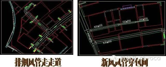

包布置间管道详见下图一至图三:

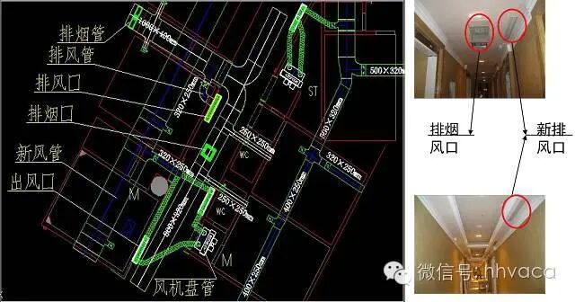

KTV的走道狭长且管道众多,合理的布置风口及管道连接方式,才能达到功能性及美观性要求,以下风管布置平面图中,新排风采用的条形风口,布置在过道两边且靠墙安装,排烟口布置在走道正中间,新排风口需有适当的间隔。

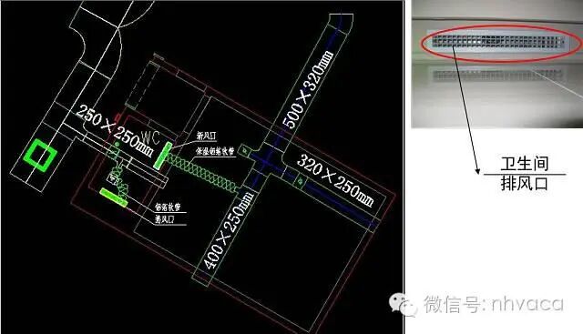

套化卫生间新排风施工图
KTV的大包间都会带一个卫生间,其排风管到这种小卫生间已经处于整个排风系统的末端,需单独加装排气扇;因面积太小,不必单独加装风机盘管,只需接入经过预冷、热的新风即可。

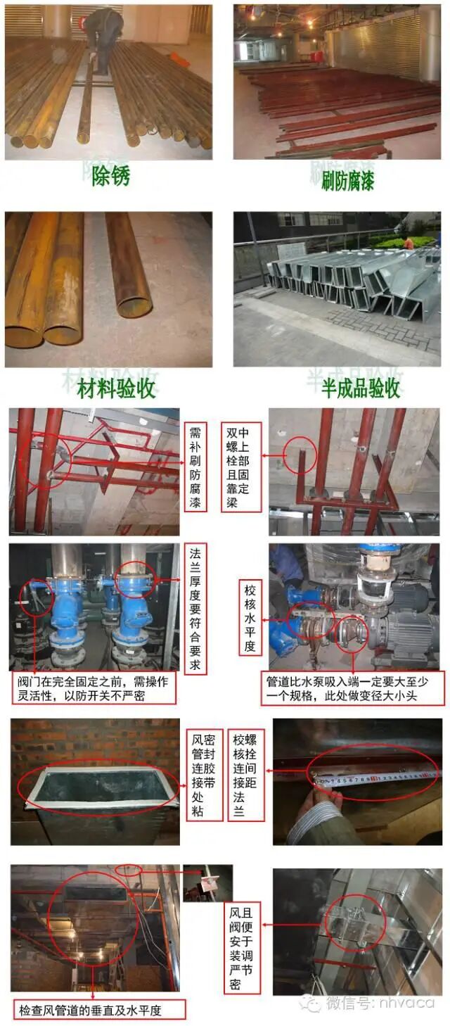

调试验收

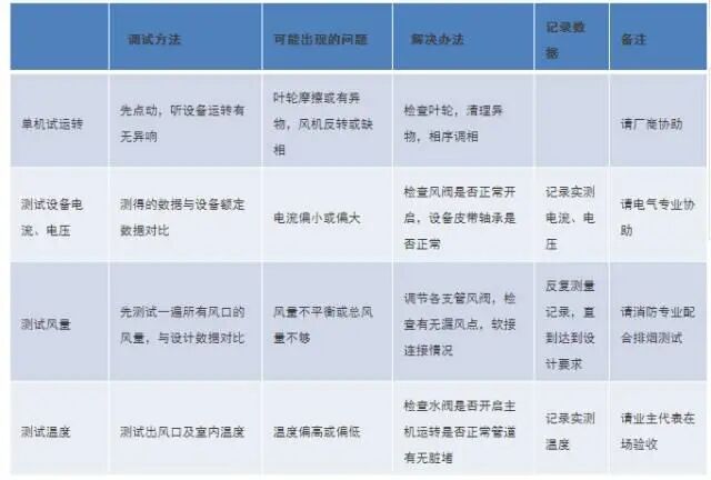

系统调试前先确定管路清洁已完成,电路已正常送电,调试详见下表:
调试完成之后,需整理竣工资料,特别是消防验收所需要的风机、风管,保温材料等合格证及检验报告,并做好向业主提交的竣工图、调试记录等资料。撤场之前还需对业主工程管理人员做好教育培训及保固切结书。
