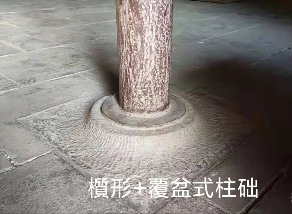

柱础石,在宋《营造法式》中称为“柱础”,清《工程做法则例》中称为“柱顶石”。  《营造法式》卷三,石作制度 柱础 :其名有六,一曰础,二曰櫍zhi,三曰磶xi,四曰填,五曰磩qì,六曰磉。 柱础石是我国古代传统建筑中重要的石质构件,因为我国古建筑多为木结构,柱子直接插入土中,很容易受潮下陷,使房屋倒塌。古代工匠为使柱子不受潮湿而腐烂,往往在柱脚垫一块石墩,使柱脚与土地隔离,既起到了防潮作用,同时又加强了柱基的承压力。
柱础石,宋《营造法式》中称为“柱础”,清《工程做法则例》中称为“柱顶石”。

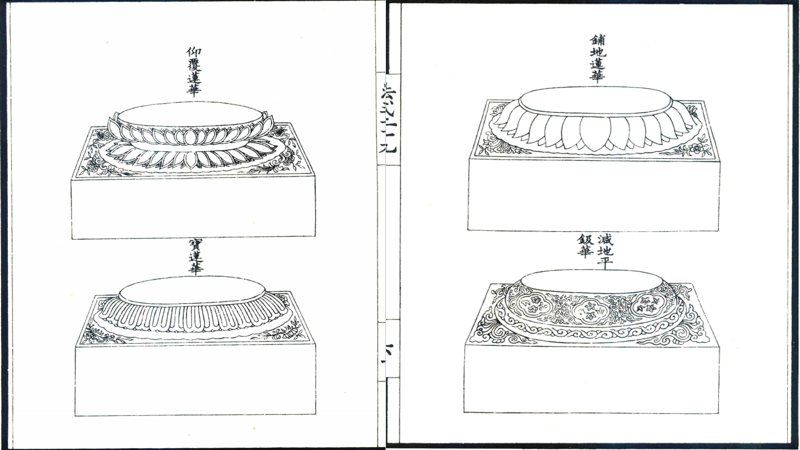

柱础石是我国古代传统建筑中重要的石质构件,因为我国古建筑多为木结构,柱子直接插入土中,很容易受潮下陷,使房屋倒塌。古代工匠为使柱不受潮湿而腐烂,往往在柱脚垫一块石墩,使柱脚与土地隔离,既起到了防潮作用,同时又加强了柱基的承压力。

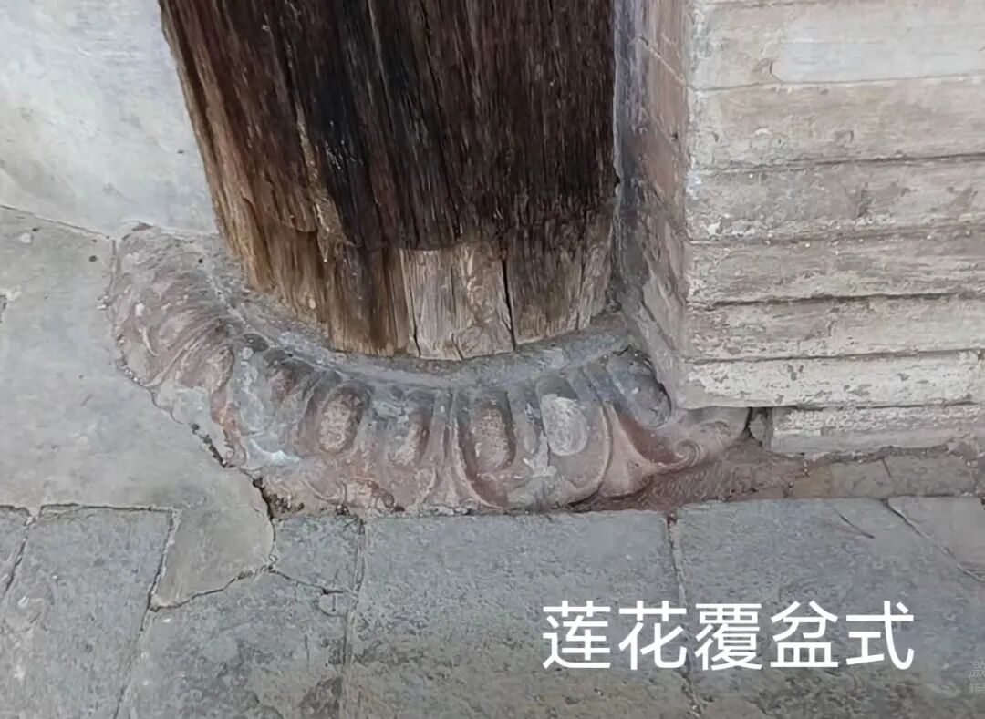

阶段:在础石上再安装柱座,础石周围精雕细刻加以装饰。唐代雕有莲瓣的覆盆式柱础最为流行,在宋《营造法式》中称之为“宝装莲花”式柱础,例如五台佛光寺东大殿前檐柱下,就是这种唐代莲瓣柱础石,造型古朴,优美大方。

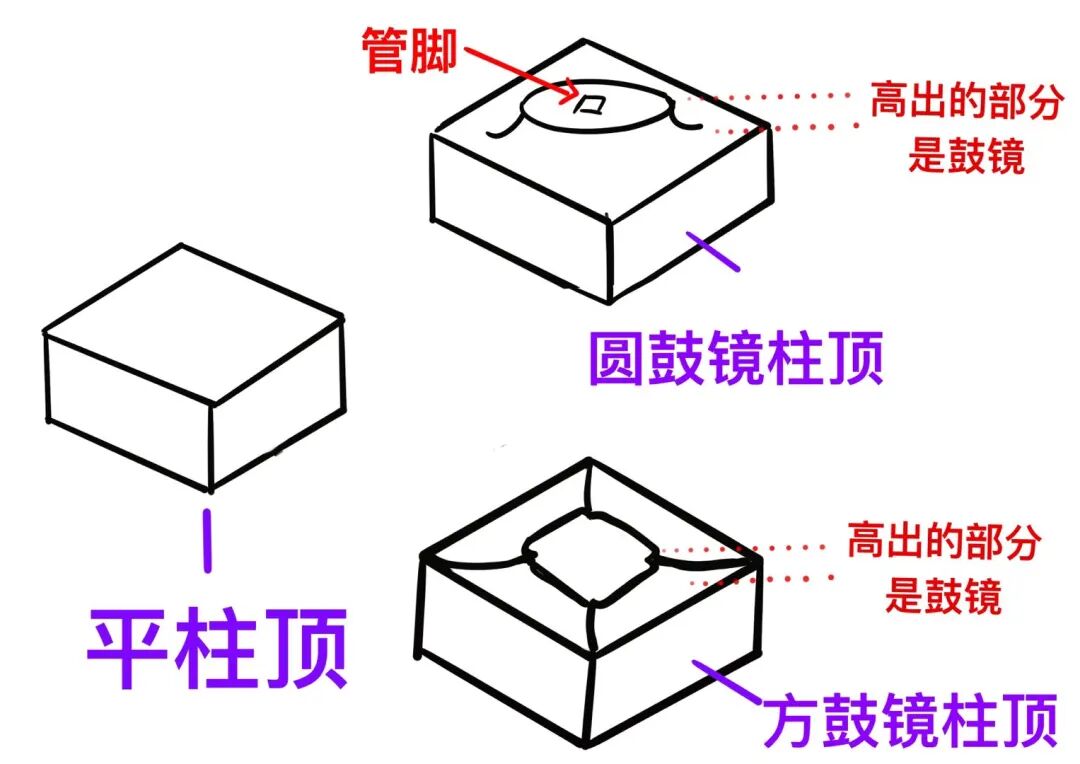

柱础构件名称解析:
鼓镜:柱顶石表面凸起的部分称鼓镜又称"古镜".是柱础凸出于地面的露明部分.安装时,鼓镜高出台基。圆柱下的柱顶石,应为圆鼓镜。方柱或梅花柱子下的柱顶石,是方鼓镜,如图所示。
平面呈圆形或方形,以便与柱子衔接,四面加工成混线线脚,明初官式建筑所用柱础大部分为鼓镜式.在柱顶的中间凿出榫窝,以安装柱子下的管脚榫,这个榫窝称为管脚。稳定性差的建筑,如游廊等,会做管脚;稳定性较好的建筑,柱顶石可不做管脚。

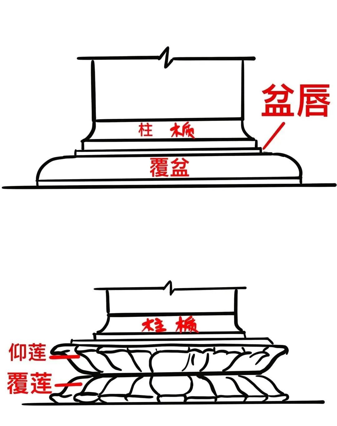

汉代有圆形及覆盆形柱础,像一个倒扣着的脸盆,,因此称为覆盆式。也是最为常见的一种柱础。

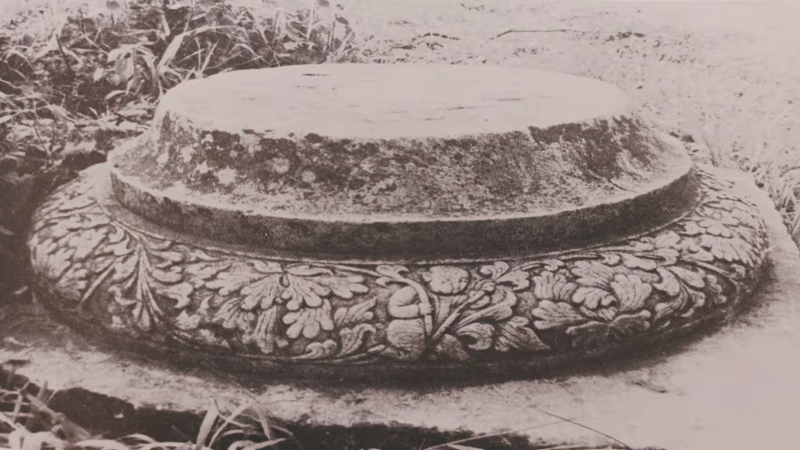

汉末至南北朝时期出现莲花形柱础;唐宋时期柱础石多为带莲瓣的覆盆式柱础覆盆式柱础可以是素面磨光,也可以在上面雕刻各种花纹,如莲花、牡丹花、卷草等等。例如佛光寺东大殿的柱础就是宝装莲花覆盆式

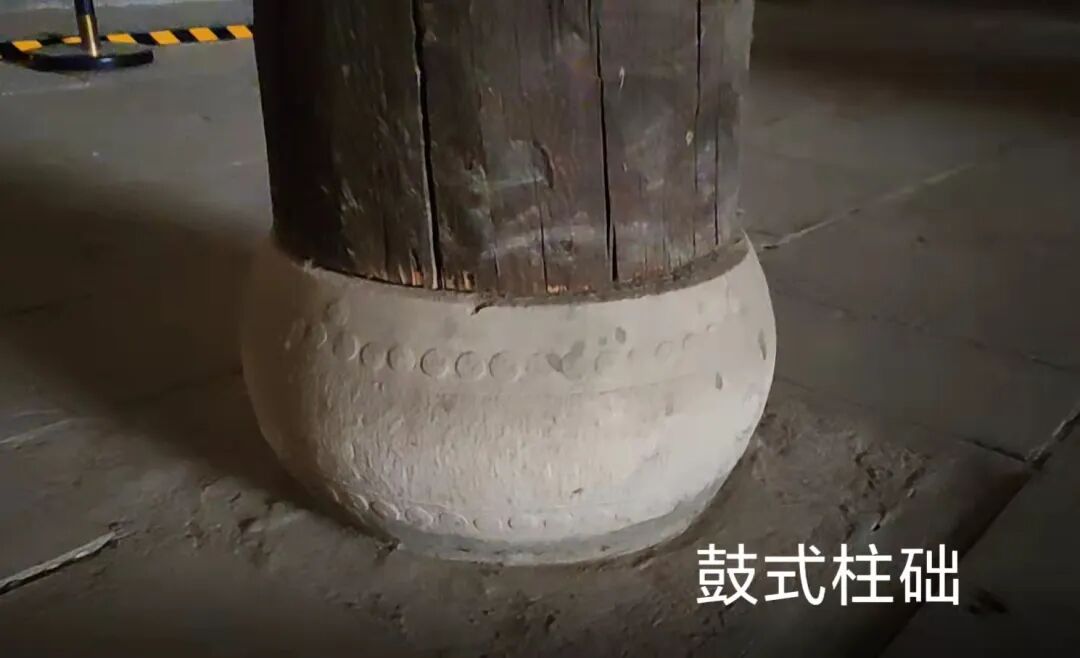

明、清时期官式多用鼓镜式柱础鼓镜式柱础外形如鼓身镜面,此外还有一种常见的样式称鼓式或鼓蹬式,很像横着放的鼓。

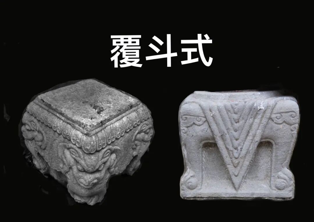

覆斗式柱础
覆斗式柱础是根据外形来命名的,这种柱础形似一个倒扣的斗,因此被称为覆斗式。它的外形也可以根据柱子形式而变化,做成方形、圆形或者是八角形。

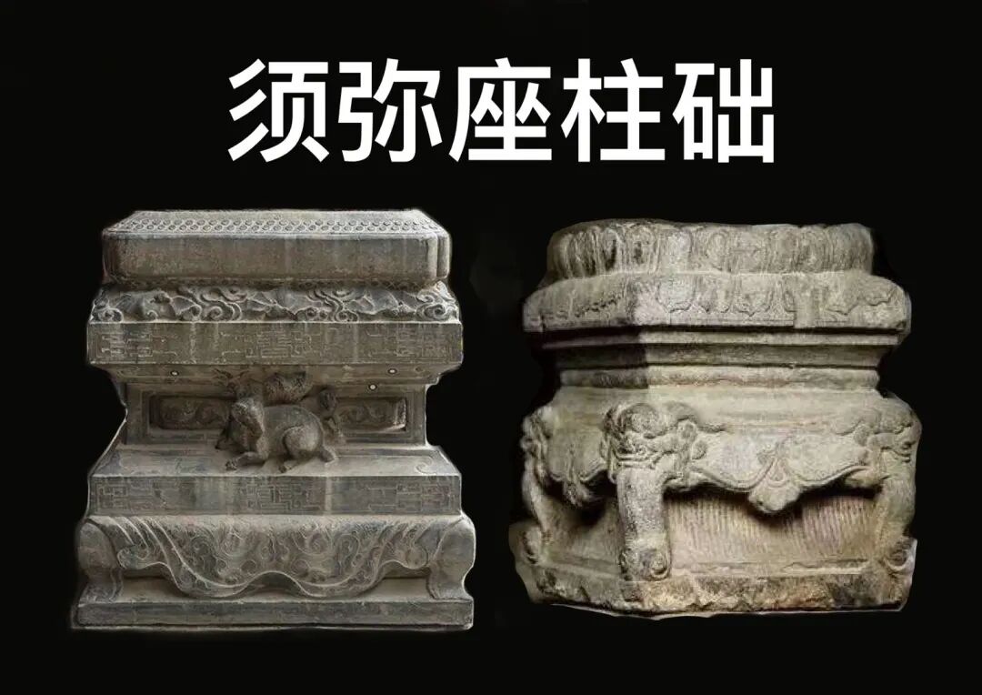

须弥座式柱础
须弥座式柱础,原本是安置佛、菩萨像的台座,后来演变成建筑台基的一种形式。

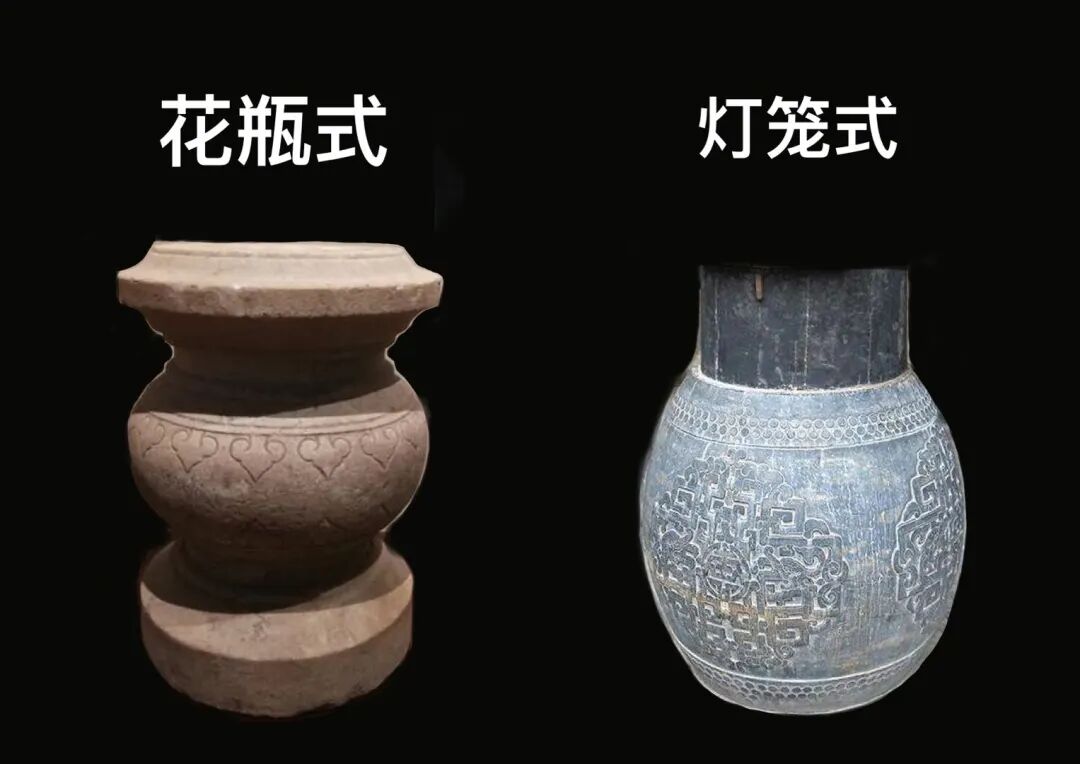

花瓶式和灯笼式

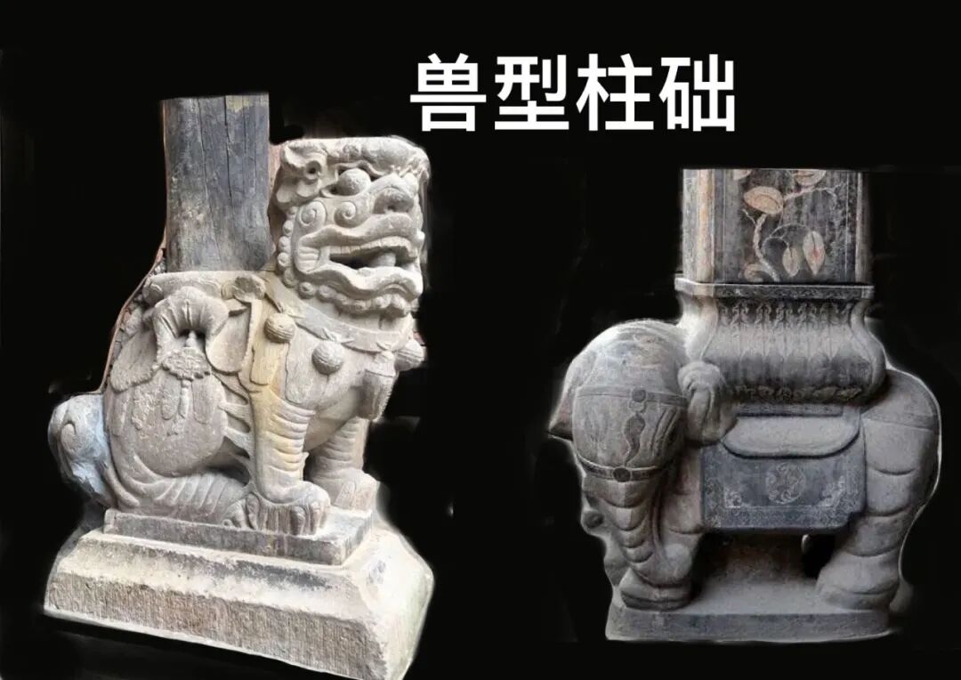

兽形柱础
柱础就是一个兽的雕塑。兽形柱础以狮兽最多,还有象、羊、蟾蜍、龟、虎等。

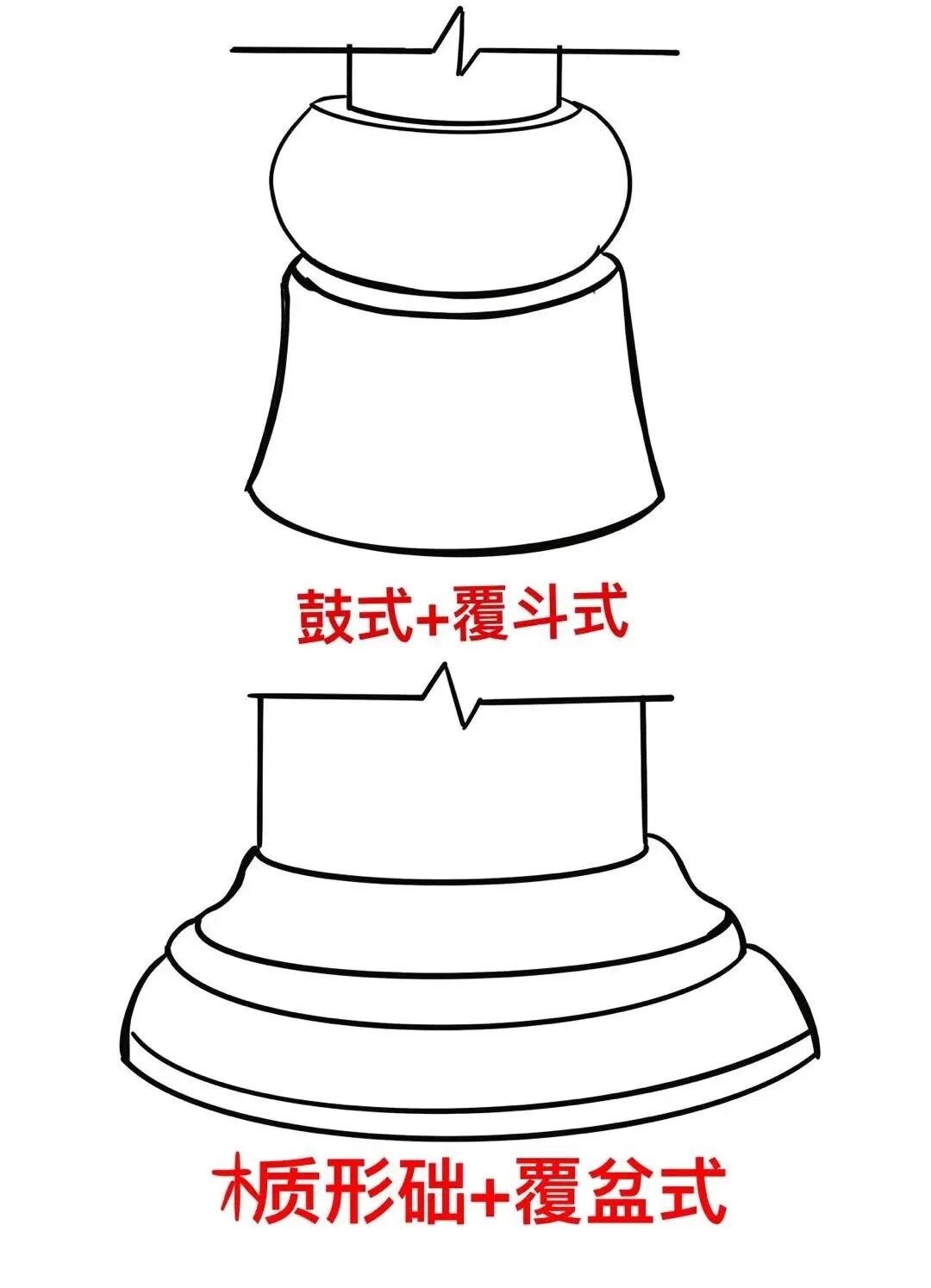

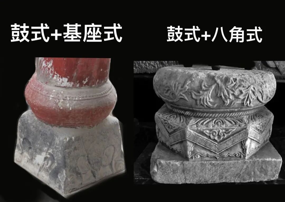

复合式柱础
复合式柱础复合式柱础常见的组合有:鼓式+基座式、鼓式+覆盆式、基座式+覆盆式、八角式+鼓式等等。
