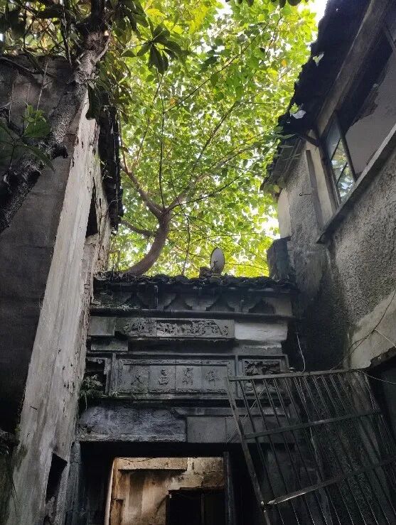

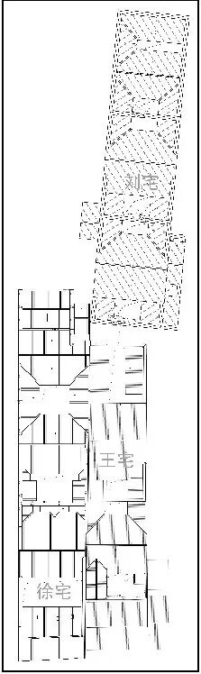

浔东里民居群位于百间楼东侧,南临大街西临张静江故居,由王宅、张宅、徐宅组合而成(图3)。由于日久失修且常年无人居住,浔东里民居的现状是残破不堪,墙体开裂,很多木构件都已腐烂,但残留精美的砖雕和参天的银杏树能告诉你这里曾经的兴旺与尊荣(图4、图5)。浔东里民居属于不可移拆类历史建筑,重新修复建筑容易,但是让它在旅游兴旺的今天以何种姿态展示在众人眼前是一个值得深思的问题。
图3 浔东里民居群平面
图4 浔东里的建筑现状1
图5 浔东里的建筑现状2

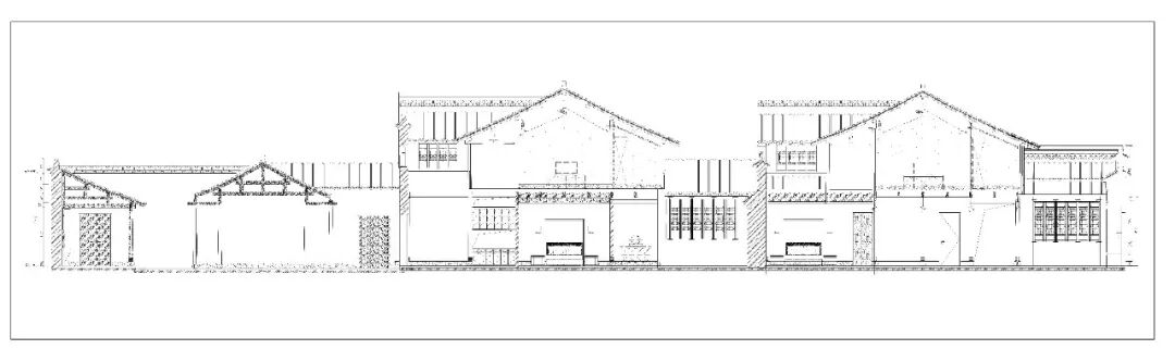

参照这个标准,浔东里民居群属于不可移拆历史建筑。在不改变立面和结构体系的前提下,内部空间允许改变,这使得变民居为高端酒店成为可能(图6)。
图6 浔东里民居修缮剖面

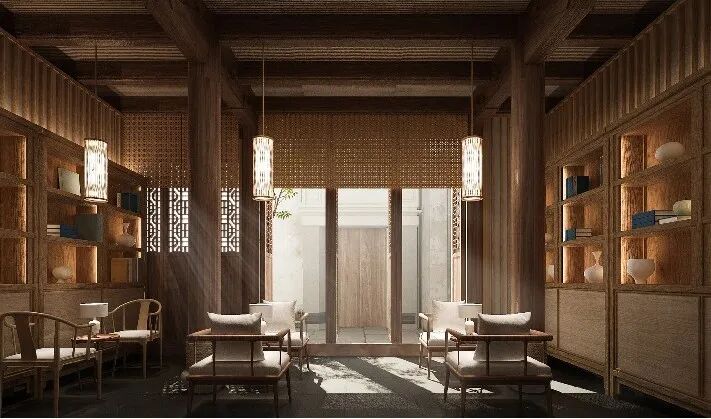

历史建筑的活化利用必须考虑原有建筑空间的经营布局以及空间形态与新业态的适合度。南浔古镇中的嘉业堂及小莲庄、张氏旧宅群、尊德堂等全国重点文物保护单位都被开辟为参观浏览的景点场所,南浔丝业会馆延续原有功能活化利用成为“城市客厅”,浔东里的民居群的传统住宅模式的空间格局经过讨论后,确定转型为高品质的酒店民宿,既能把浔东里庭院深深、江南大宅的江南民居呈现在游客面前,又可以满足当下不同游客对古镇旅游的住宿消费等需求。这种定位可以最大限度地利用原有的空间格局,民居的居住空间转型为客房空间,结合酒店的配套功能需求,设置了大堂吧、早餐厅、咖啡书吧、茶室等公共服务功能空间(图7)。
图7 改造后的书吧空间

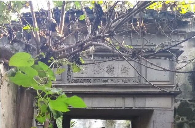

对于改造项目,现场的踏勘考察是非常必要的。旧建筑的破损程度、传统建筑装饰构件(砖雕、石雕、木雕)图形内容及保留状况如何、原有建筑空间的文化氛围、建筑与周边环境、道路、水网、植物的关系,只有在现场的亲身感受,才能激发创作的灵感和真实的空间感受。浔东里民居群由三个宅邸(王宅、刘宅、徐宅)组合而成,三宅之间隔墙为邻紧密相连。相互依靠相互借势,现场残存的砖雕“树德务滋”门额就很好地诠释了当时民居主人的格局与胸怀(图8)。
图8 砖雕“树德务滋”

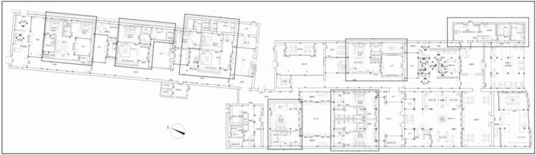

在项目设计之初,要协调好古建修缮和活化利用的关系。常规的古建筑保护修缮是从建筑年久失修的安全性和城市建筑风貌的角度出发,更多考虑的是如何延续建筑的传统风格、尽可能地恢复建筑的原有格局,对于今后的使用考虑较少。这种模式对于一些名人故居的修缮不存在什么问题,因为这类功能要求较为简单。但是对于一些经营性的商业空间往往就不能满足其使用功能和标准,二次的改造装修既造成了财力和物力的浪费,又容易造成原有建筑格局和风貌的破坏。因此浔东里民居的改造把这两者的顺序做了调整。在古建设计院初稿完成的时候,民居活化利用的平面方案就同期介入。在平面功能上能够做到两者兼顾,把对一些必要和特殊要求的建筑材料和安装方式提前考虑到建筑修缮设计阶段。修缮过程中预留了原来封火墙的门洞,使得三户不同的宅院可以相互穿插,使酒店交通流线组织成为了可能,通过一条主通道,串连起大堂、餐厅、书吧、茶室和各个客房的功能空间(图9)。
图9 整合后的浔东里酒店平面

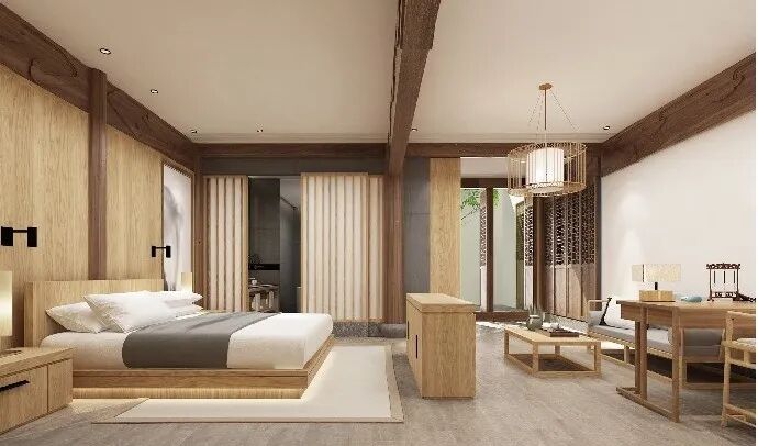

传统民居改造成主题酒店,落实过程中最常见的问题有底层防潮防腐问题、木构建筑的楼层荷载问题、隔音保温的问题、管线设备安装的问题等。浔东里酒店改造充分考虑了以上因素。针对江南水乡多雨潮湿的气候环境,材料上选择防潮抗污的复合新材料如木纹复合铝板、吸水率高抗菌的灰泥涂料等。设备上采用空调、地暖、新风、除湿器结合的方式保证室内的干燥。隔音保温上使用双层中空玻璃结合古建窗扇修缮的样式,保证传统的立面风格又满足酒店空间的使用标准。针对传统民居坡顶的建筑形态,常规的空调内机在坡顶的建筑空间中会显得非常突兀,因此我们采用落地式空调内机,隐藏于茶水柜内,使空间形态保持较好的完整性。楼层荷载问题主要出现在卫生间区域。由于木结构的承载力有限,水泥瓷砖地面和隔墙的传统卫生间形式不符合楼层的荷载系数,现代的高分子轻型的复合整体卫浴空间可以满足轻荷载抗渗漏标准,适合在木构建筑的二层楼面使用。
随着防火标准的提升,很多古镇对木构建筑都提出了配备消防喷淋的要求,还有强弱电、暖通等工程的管线对传统建筑空间来说都有伤害。因此针对管线的处理可以用几种方式来处理:对明管进行美化或艺术处理,让其成为建筑内部结构的形态展现;有些复杂交错的管网可以通过拆装可逆的二次吊顶或隔墙来处理(图10)。
图10 改造后的酒店客房

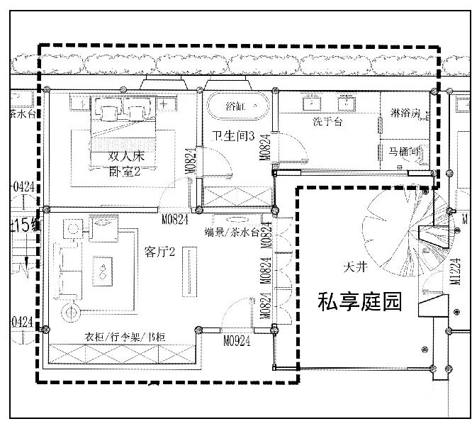

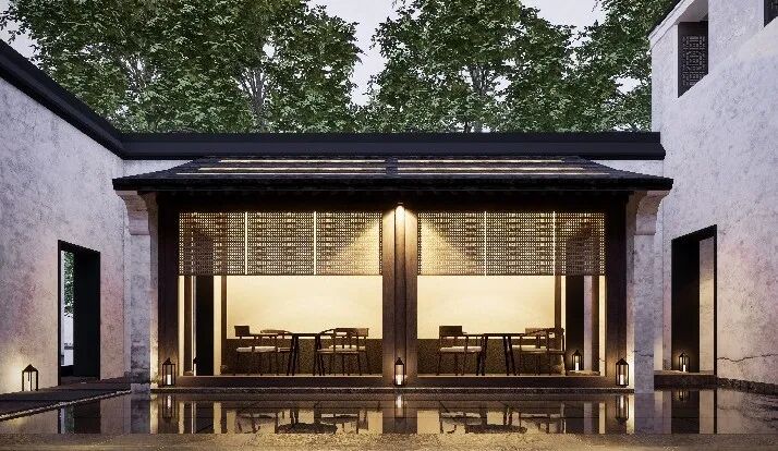

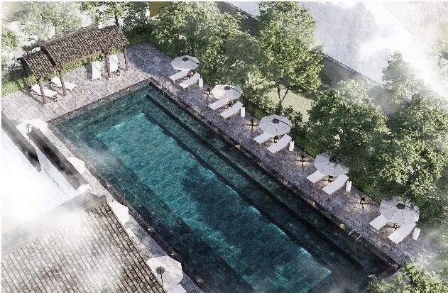

江南传统民居有丰富的庭园空间,浔东里的民居也不例外。对这类空间的合理利用不仅有利于优化整合民居群建筑空间序列,同时也是提升酒店品质的重要手段。公共服务区域的庭园空间可以打造户外景观庭院(图11)或户外餐饮功能;客房区的庭园可以直接纳入到客房的私享花园范畴,形成客房的一部分(图12);面积足够的民居外部闲置地块可以打造室外休闲泳池,成为酒店的一大特色配套功能(图13)。
图11 茶室外的水景庭院
图12 客房私享庭园
图13 酒店户外泳池
