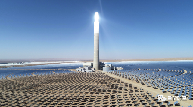

按太阳能采集方式划分,太阳能热发电站主要有塔式、槽式、蝶式和菲涅尔式四类。在全球主要国家和地区已建成的光热发电系统中,槽式占比最高,槽式/塔式/菲涅尔式的占比分别为76%/20%/4%。在我国已建成的光热发电系统中,塔式占比最高,塔式/槽式/菲涅尔式的占比分别为60%/28%/12%。
具体来对比塔式和槽式,槽式技术较为成熟,在国际上已经有丰富的应用经验,但系统效率低于塔式,并且成本下降空间有限。塔式技术效率高,虽然目前塔式电站的投入成本较为高昂,但随着未来技术发展有望下降,未来具有较好的发展前景。

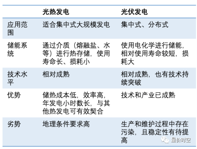

三、光热发电与光伏发电对比
太阳能发电分为光热发电与光伏发电两种。
光热发电也称聚光型太阳能热发电,是利用大量反射镜以聚焦的方式将太阳光聚集起来,加热工质,先将太阳能转化为热能,并将热能储存起来,在需要发电时,再利用高温工质产生高温高压的蒸汽,驱动汽轮发电机组发电。
光热发电的路径为光能→热能→机械能→电能,光热的主要优点在于其自带储能,缺点主要是成本高。
光伏发电是利用光伏电池板将光能直接转变为电能的发电方式,路径为光能→电能。
在应用方式上,目前光伏发电多应用于分布式发电,而光热发电多用于集中式发电。

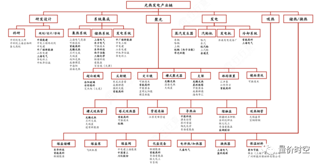

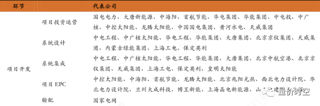

三、光热发电产业链
光热电站的建设产业链长,对产业有较强的拉动力。
从产业链角度来看,包括前期准备、基础材料、光热装备制造、电站EPC、电站运营与电力输配六大环节。
作为一个处于发展初期的新兴产业,光热发电产业链的核心环节在于装备制造和电站EPC。
