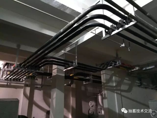

而某抽蓄厂房结构设计在吸取A B C D厂房结构设计成功经验的基础上进一步总结提高,采用无梁厚板结构形式,简化厂房楼板结构,提高厂房整体抗振性能,且利于厂房管路和电缆布置,机电设备布置整洁美观,改善厂房运行环境。
