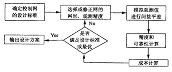

(3)优化设计的方法
控制网的优化设计的方法大致可分为两种:解析法和模拟法。
1)解析法
解析法是将设计问题表达为含待求设计变量(如观测权、点位坐标)的线性或非线性方程组,或是线性、非线性数学规划问题。
解析法具有计算机时较少、理论上较严密等优点,但其数学模型难于构造,最优解有时不符合实际或可行性差,权的离散化和程序设计较费时等缺点。
解析法可适用于各类的设计问题,特别是零类设计。
2)模拟法
模拟法是对经验设计的初步网形和观测精度,模拟一组起始数据与观测值输入计算机,按间接(参数)平差,组成误差方程、法方程、求逆进而得到未知参数的协因数阵(或方差—协方差阵),计算未知参数及其函数的精度,估算成本,或进一步计算可靠性数值等信息;与预定的精度要求、成本和可靠性要求等相比较;根据计算所提供的信息及设计者的经验,对控制网的基准、网形、观测精度等进行修正。然后重复上述计算,必要时再进行修正,直至获得符合各项设计要求的较理想的设计方案。
模拟法可用于除零类设计之外的各类设计,设计过程中可同时顾及任意数目的参数和目标,特别适用于一类和三类设计。
模拟法的优点是设计的计算简单,设计程序易于编制,且因优化过程可利用作业人员已有的经验随时进行人工干预。计算结果可用计算机或绘图仪输出和显示,进行人机对话,使设计过程达到高效率,使用灵活。
模拟法的缺点是较费机时,计算量较大,所得结果相对解析法而言,在严格的数学意义上可能并非最优解。但从实用角度来说,模拟法具有更大的优越性。一种可能的发展方向就是解析法和模拟法相结合,互相取长补短,使优化设计的解算方法更为合理、可行。
