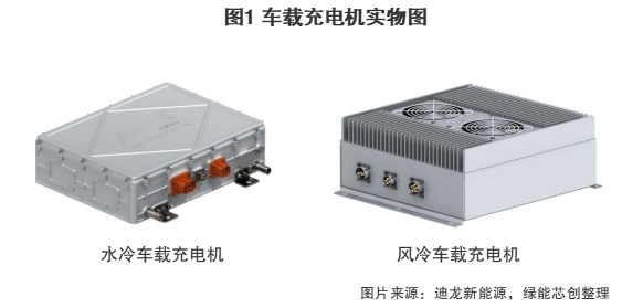

由
于
冷
却
方
式
不
同
车
载
充
电
机
主
要
可
分
为
两
种
形
态
如
下
图

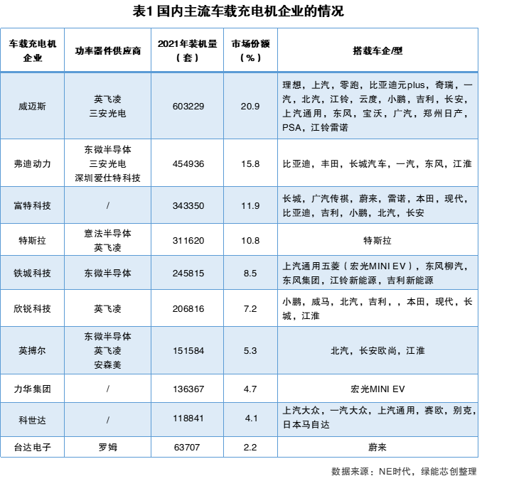

三.国内主流的车载充电机企业
根
据
NE
时
代
公
布
的
数
据
2021
年
新
能
源
乘
用
车
装
机
量
为
288.7
万
套
下
表
所
列
企
业
为
国
内
年
销
量
前
10
名
的
车
载
充
电
机
企
业
这
10
家
企
业
车
载
充
电
机
的
装
机
量
累
计
超
过
90%
的
市
场
份
额
其
中
前
4
家
企
业
市
场
占
有
率
累
计
为
59%
均
在
10%
以
上
这
些
车
载
充
电
机
企
业
合
作
的
车
企
和
应
用
的
车
型
在
表
中
已
列
出
包
括
新
势
力
车
企
如
理
想
小
鹏
零
跑
蔚
来
等
也
有
比
亚
迪
上
汽
吉
利
长
安
北
汽
广
汽
一
汽
等
传
统
车
企

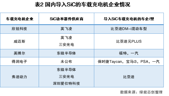

四.国内导入SiC的车载充电机企业
许
多
电
源
类
供
应
商
已
在
车
载
充
电
机
产
品
中
导
入
SiC
功
率
器
件
目
前
部
分
第
三
方
生
产
商
已
具
备
SiC
电
源
产
品
的
量
产
能
力
SiC
功
率
器
件
在
6.6kW
及
更
高
功
率
的
车
载
充
电
机
产
品
中
被
较
为
充
分
的
应
用
具
体
情
况
如
表
所
示

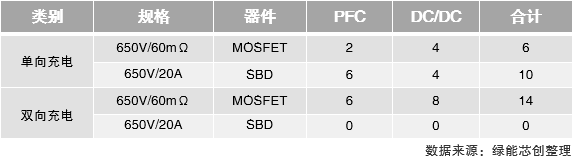

单
向
车
载
充
电
机
和
双
向
车
载
充
电
机
均
为
两
级
结
构
一
级
为
PFC
电
路
AC-DC
二
级
为
DC/DC
级
两
部
分
电
路
均
需
要
用
到
功
率
器
件

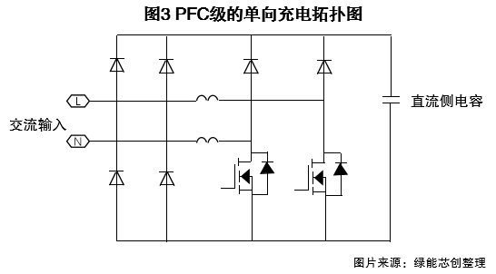

图
图
4
分
别
是
PFC
级
单
向
充
电
和
双
向
充
电
的
拓
扑
图
适
用
功
率
等
级
为
2.3 kW
到
22 kW
PFC
级
单
向
充
电
时
用
到
颗
MOSFET
和
6
颗
SBD
双
向
充
电
时
用
到
6
颗
MOSFET
且
不
需
使
用
SBD
上
述
Si
基
功
率
器
件
均
可
根
据
应
用
需
求
替
换
为
SiC
功
率
器
件
图5是DC/DC级的单向充电拓扑图,适用功率等级为2.3 kW 到 22 kW,单向充电时用到4颗MOSFET和4颗SBD,DC/DC级双向充电时用到8颗MOSFET。上述Si基器件均可根据应用需求替换为SiC器件。

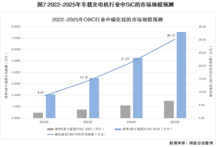

2022
年
-2025
年
SiC
功
率
器
件
在国内电动汽车的车载充电机中的普及率会逐年增长。以国内电动汽车的销量作为车载充电机数据预测的考量,综合SiC
功
率
器
件
在国内电动汽车中的普及率,预测出2022年-2025年在车载充电机行业中
SiC
功
率
器
件
的市场规模。由图7得知,2022年-2025年SiC SBD和SiC MOSFET会用到的6英寸晶圆片数量逐年增加,相应的,2022年车载充电机所用的
SiC
功
率
器
件
的市场规模预计超过8亿元人民币,2025年超过30亿元人民币。
