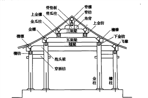

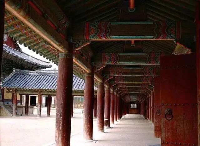

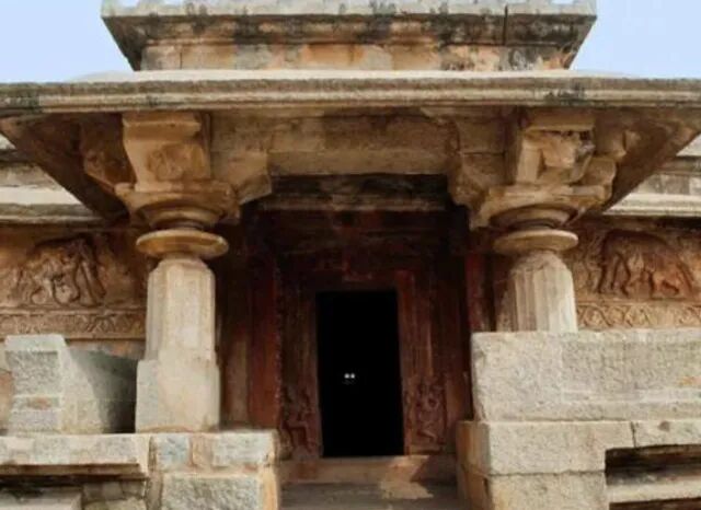

古建筑承重的结构就是屋架。柱作为竖向木结构构件,与横向的木结构构件梁、檩、枋等结合,组成了屋架。柱是一种直立而承受上部荷载的构件,是中国古代建筑中最重要的构件之一。
中国古代的柱子多数为木造,属于大木作范围;间有石柱。为防水、防潮,木柱下垫以石质柱础。在中国建筑中,横梁直柱,柱阵列负责承托梁架结构及其他部分的重量,如屋檐,在主柱与地基间,常建有柱础。另外,亦有其他较小的柱,不置于地基之上,而是置于梁架上,以承托上方物件的重量,再透过梁架结构,把重量传至主柱之上。例如脊瓜柱或蜀柱,是在梁架之上承托部分屋檐的重量。

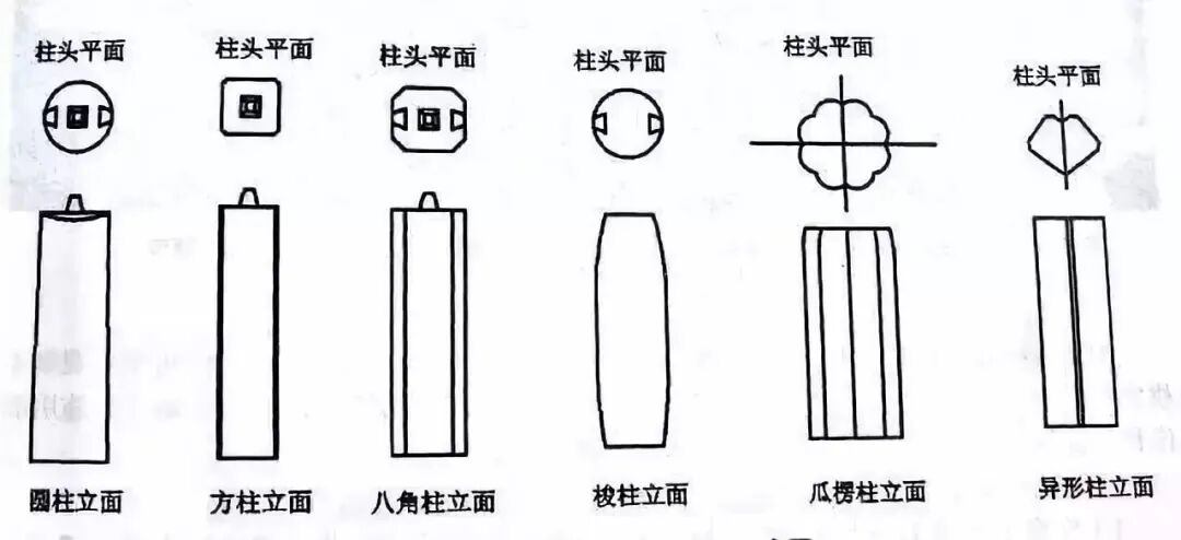

柱子的种类依据所处位置、作用不同各自命名、形状构造也不同。
分别是:方柱、圆柱、管柱、矩形柱、工字形柱、H形柱等。
分别是:石柱、砖柱、砌块柱、木柱、钢柱、钢筋混凝土柱等。

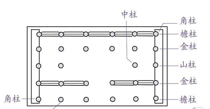

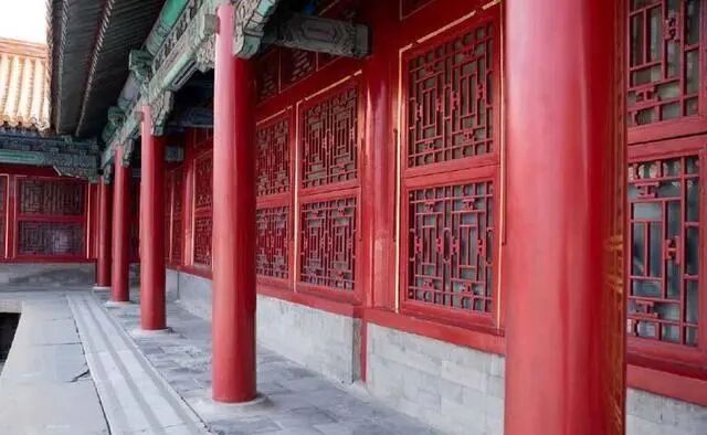

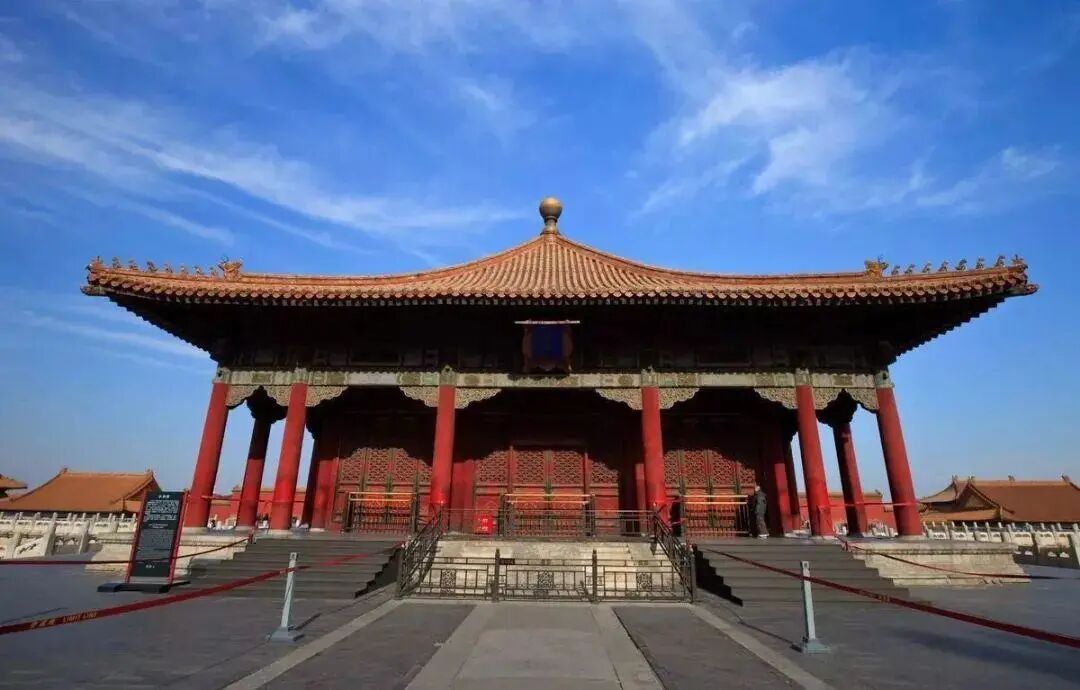

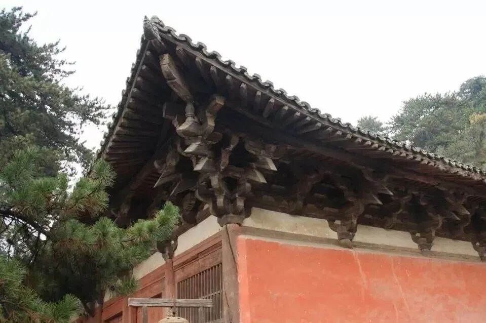

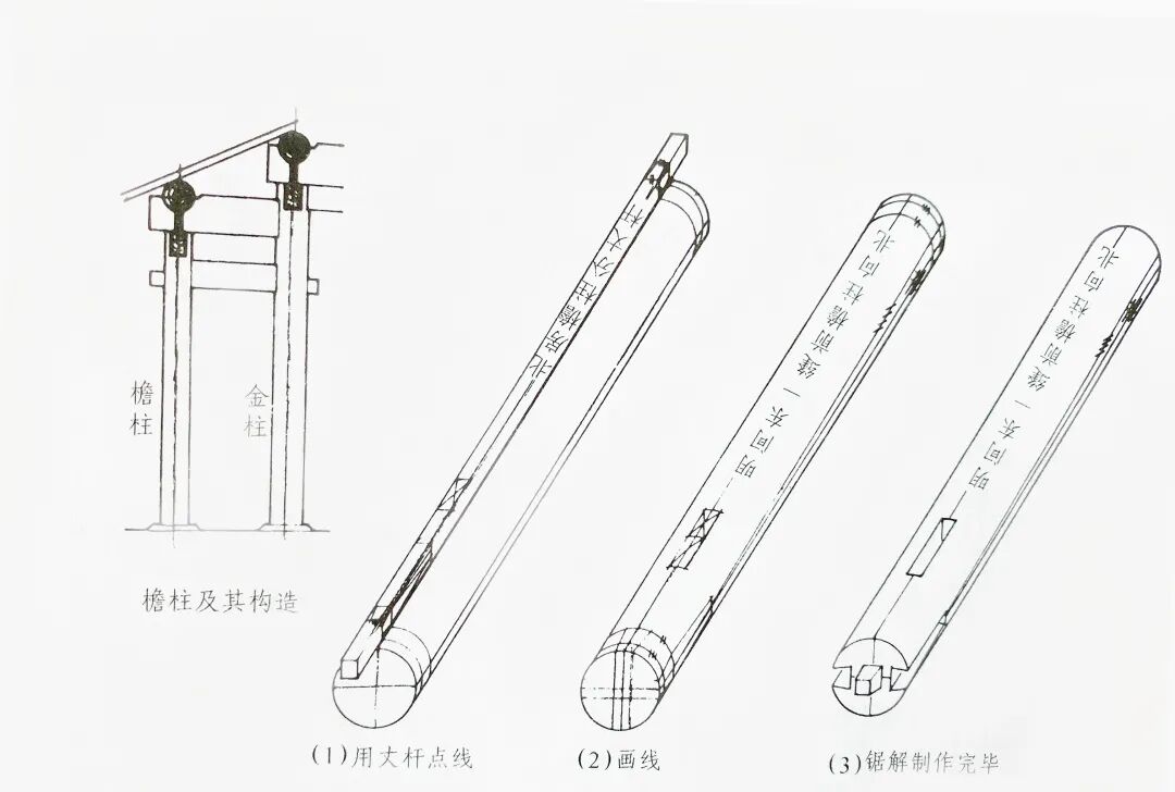

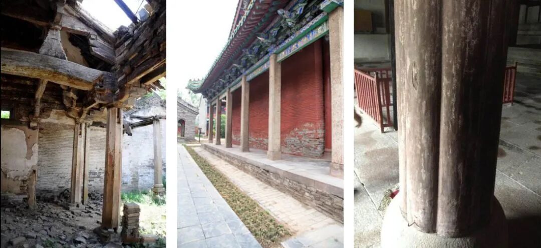

檐 柱 :位于建筑物最外围的柱子。宋、辽建筑檐柱由当心间向两边逐柱升高,使檐口呈一缓和曲线,曰“生起”,该法未见汉、南北朝,清已不使用。宋、辽建筑檐柱在前后檐向内倾斜一定量,山面亦向内倾斜,角柱则两方面都有倾斜,称之为“侧脚”,以使建筑有较好的稳定感。元代建筑尚保留此种做法,明中叶已基本不用。
主要功能:为承载屋檐部分重量,多用于重檐或重檐带平坐的建筑,支撑挑出较长的屋檐及角梁翼角等。
檐柱制作程序举例

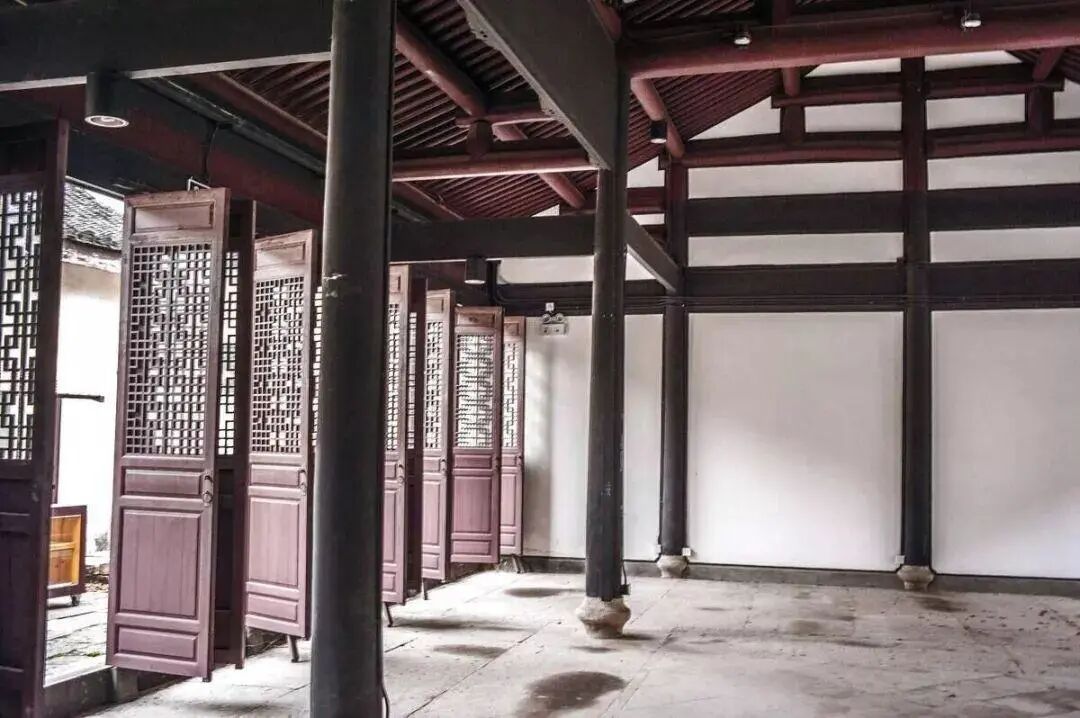

金柱:位于檐柱以内的柱子。金柱依位置不同又有外围金柱和里围金柱之分。相邻檐柱的是外围金柱,如无里围金柱时,则简称“金柱”,在小式建筑中又名“老檐柱”;外围金柱以内的金柱称为“里围金柱”。
主要功能:金柱承受屋檐部分以上的屋面重量,多用于带外廊的建筑。

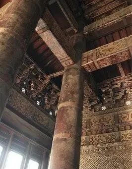

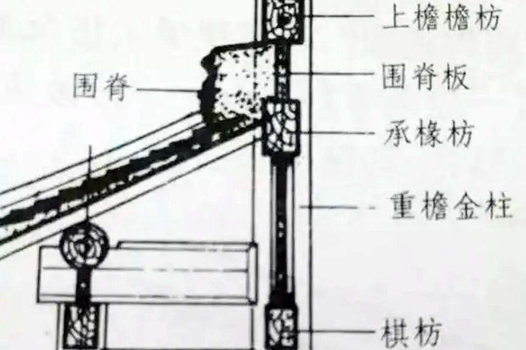

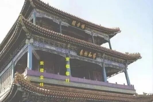

重檐金柱:金柱上端继续向上延伸,达于上层檐,并承载上层檐重量时,称为“重檐金柱”。
主要功能:承载上层檐重量

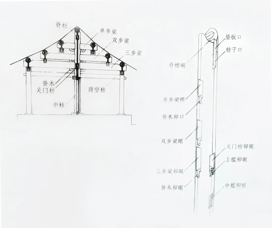

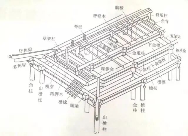

中柱:位于建筑物纵中线上的柱子,称为中柱,中柱直接支顶脊檩,将进深方向梁架分为两段,常见于门庑建筑。
主要功能:中柱常用在门庑建筑中,而殿堂建筑一般不用,以扩大室内空间。
中柱的构造和制作
山柱:位于建筑物两山的中柱称为山柱,常见于硬山和悬山建筑的山面。
主要功能:正中支撑屋顶的柱子,在门庑建筑或民居中常可看到。

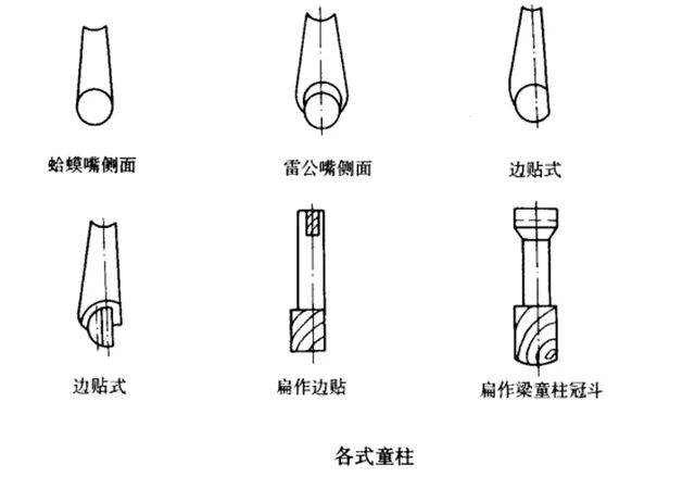

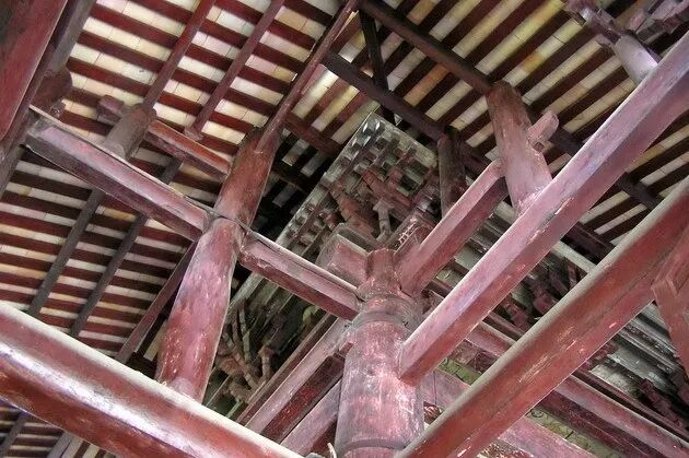

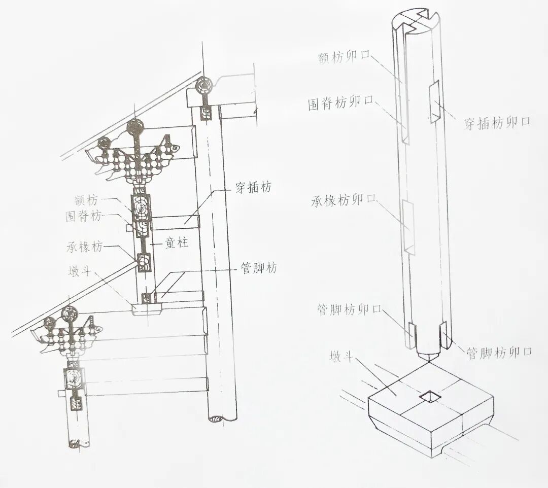

童柱:下脚落在梁背上(如桃尖梁、桃尖顺梁、趴梁等承重梁),上端承载梁枋等木构件的柱子,称为童柱。
主要功能:因其下端不落地,所以柱均比较性。这类柱常见与重檐或多重檐建筑中。
童柱的构造及制作

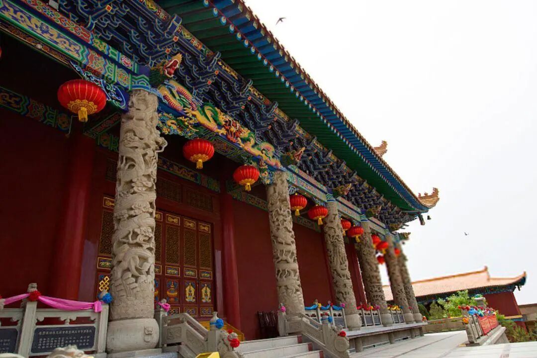

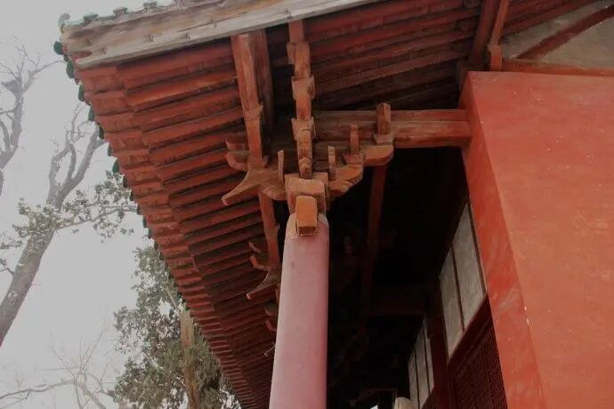

擎檐柱:单纯用于支擎屋面出檐的柱子,称为擎檐柱。
主要功能:多用于重檐或重檐带平座的建筑物上,用来支撑挑出较长的屋檐及角梁翼角等。柱子断面有圆、方之分,通常为方形,柱径较小。擎檐柱与其它联络构件枋、檐柱、华板、栏杆等结合在一起兼有装修的作用。

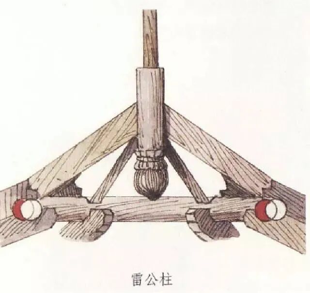

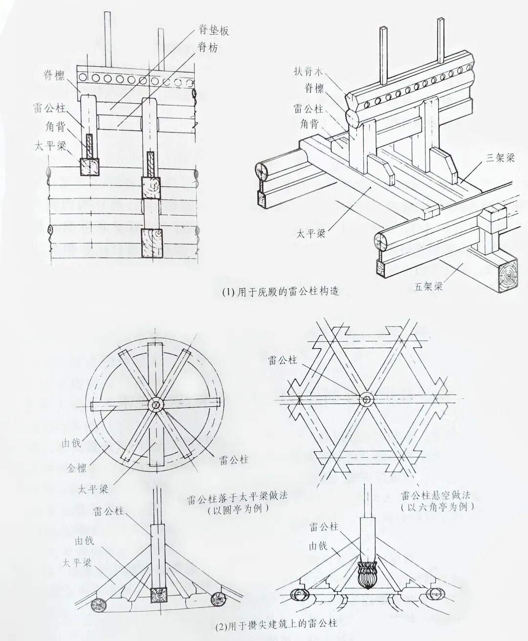

雷公柱:用于庑殿建筑正脊两端,支承挑出的脊桁的柱子,叫雷公柱。
主要功能:多角形攒尖建筑中,攒尖部分凭由戗支撑的柱子也叫雷公柱。
雷公柱的构造
角柱:位于建筑物的转角处,承托不同角度的梁坊的柱叫角柱。角柱按其位置不同,又有角檐柱、角金柱、重檐角金柱、角童柱之分。
主要功能:角柱可以看做是从概念设计的角度出发,对结构的薄弱部位给予加强。所以角柱在计算、抗震构造等方面是有特殊规定的。

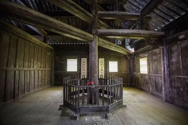

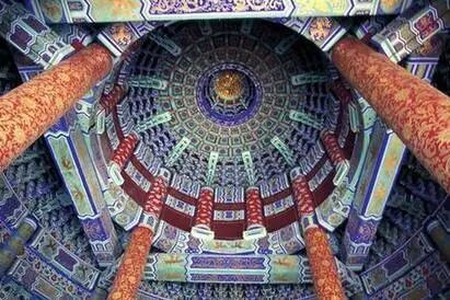

除了以上常见的这些柱子以外,在一些比较特殊的建筑当中,还有特殊作用且有特殊名字的柱子。例如天坛祈年殿内的四棵通天大柱,被称为“龙井柱”,它们实际上属重檐金柱,但由于第三重檐室内有“蟠龙藻井”,所以又被称为“龙井柱”。
又如北海小西天观音殿内的四棵大柱被称为“将军柱”,它实际上也属于金柱一类,只因这四棵柱粗大,承载的重量大于其他柱,因此被称“将军柱”。类似情况还有很多。遇有这种情况,应善于识别构件的作用,从分析它的作用来判断它属于哪种类别。
