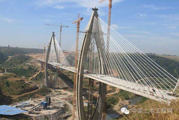

前言 桥梁结构设计的任务就是以最经济的途径来满足结构的功能要求,使桥梁结构在施工和使用期内能承受各种预期的荷载作用。桥梁在建造和使用过程中,一定会受到环境、有害化学物质的侵蚀,并要承受车辆、风、地震、疲劳、人为因素等外来作用,同时桥梁所采用材料的自身性能也会不断退化,从而导致结构各部分不同程度的损伤和劣化。 大量的病害实例也证明,除了施工和材料方面的原因,影响结构耐久性的决定性因素是设计上的缺陷。桥梁出现安全性和耐久性差的现象,既有施工方面的问题,同时在桥梁设计领域,特别是关于桥梁施工和使用期安全性的问题还有许多可以改进的地方。结构设计的首要任务是选择经济合理的结构方案,其次是结构分析与构件和连接的设计,并取用规范规定的安全系数或可靠性指标以保证结构的安全性。
前言

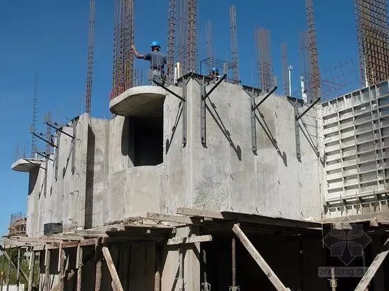

加大钢筋的混凝土保护层厚度
钢筋混凝土是钢筋与混凝土构成的一种复合型建筑材料,由钢筋外边缘到混凝土表面的最小距离称为保护层厚度。钢筋保护层的主要作用是满足混凝土构件截面受力需要,保护钢筋不被锈蚀,保证结构的正常使用。一般情况而言,只有保护层混凝土碳化,钢筋表层钝化膜破坏,钢筋才有可能锈蚀。钢筋混凝土保护层厚度对结构使用的寿命、使用的安全性有着直接关系。
国家现行规范对钢筋混凝土受力钢筋保护层厚度又提高了一级,这更说明受力钢筋保护层对结构使用的耐久性、安全性、抗腐性、抗碳化、抗火灾等有重要作用。钢筋混凝土的碳化深度与使用时间成正比。受碳化影响的混凝土表面强度、密实度降低,使水蒸汽或其他有害气体容易侵入混凝土。当保护层完全碳化,水蒸汽或其他有害气体就直接侵蚀到钢筋,钢筋就会锈蚀,保护层越薄碳化所需时间表越短。钢筋表面锈蚀而产生膨胀力(其膨胀力在混凝土体积中一般要增加2~4倍),锈蚀形成向外胀力,拱裂混凝土保护层,使气体直接渗入,侵蚀受力钢筋,影响结构安全和使用寿命。学习qq交流群:677426585
因此,加大钢筋的混凝土保护层厚度,是保护钢筋免于锈蚀,提高混凝土结构耐久性的最重要的措施之一。鉴于此,《桥规JTGD62》给出了钢筋最小混凝土保护层厚度,但其与国际上较为通用的设计规范相比,还是有点差距。设计时适当加大钢筋的混凝土保护层厚度对提高混凝土结构耐久性是非常有益的。

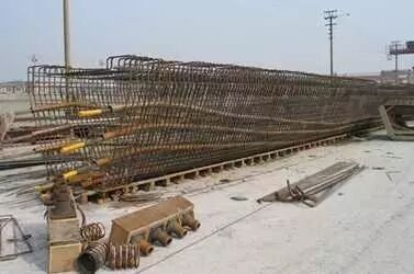

提高后张法预应力钢筋管道压浆质量
后张法预应力钢筋管道压浆质量是影响预应力混凝土粱耐久性的关键因素之一。《桥规JTGD62》规定,预应力钢筋管道压浆用水泥浆的抗压强度不应低于30MPa,其水灰比为0.4~0.5,为减少收缩,还可通过试验掺入适量膨胀剂《混凝土结构耐久性设计与施工指南》CCESO1—2004认为,预应力钢筋的锈蚀会导致结构的突然破坏,事先不易发现,在耐久性设计中必须特别重视,并采用多重的防护手段。对此,对于可能遭受氯盐侵蚀的预应力混凝土结构,预应力筋、锚具、连接器等钢材组件应采用环氧涂层或涂锌,后张预应力体系的管道必须具有密封性能,不使用金属的螺旋管,宜采用有良好密封性能的高密度塑料波形管。同时,管道灌浆材料和灌浆方法要事先通过试验验证,尽可能降低浆体硬化后形成的气孔,并采用真空灌,必要时还可以在灌浆材料中掺入适量的阻锈剂。
