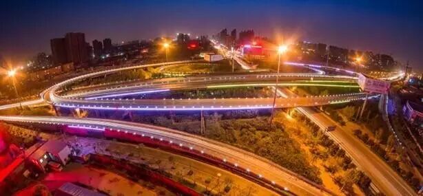

北京城区典型立交桥(左为紫竹立交桥,右为三元立交桥)

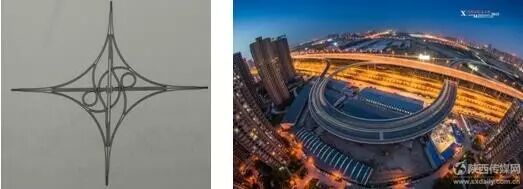

  对称是同形同量的对称组合,对称的造型统一感好、规律性强,使人产生庄严、整齐的美感。对称可以是完整的或不完整的,某些结构的非对称造型也可产生令人难以料想的效果。如图2是市政中常用的中国结形式的立交桥流线图,其和谐的对称形式在市政中较为常见。
西安机场高速渭河特大桥南立交桥

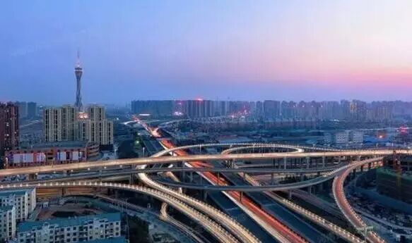

韵律指建筑体形中有组织的变化和有规律的重复,变化与重复有节奏的韵律感。韵律美的形式有连续的韵律、变韵律、起伏韵律和交错韵律。后两种在桥梁建筑用的较少。墩柱的连续重复以及变截面连续梁的依次变化是一种渐变韵律,这种变化引导人的视线起伏交替的变化,形成一种韵律美。还有通过桥上的栏杆灯带的实现方法,更加增添了立交桥的韵律美,如图3。
西安市未央路立交桥

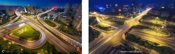

  桥梁本身的组成结构处在平衡状态,各部分在实现功能作用方面所显示的安静、自信、坚固的形象,给人一种坚定,不可撼动的稳定感。任何一座设计合理、造型优美的桥梁都会给人以稳定感。桥梁是强度一维方向的空间结构,其跨越方向的延伸长度要比宽度和高度大得多,人们沿着桥梁水平方向目视多跨桥梁,自然就会感到桥梁结构上的强烈运动伸延的动势。特别是立交桥,其弧形曲线富有力动感,行驶在其上,更显得曲线桥的动势,俯视时,其纵向和水平向的起伏变化给人以深刻的感受,见图4。
郑州中州大道陇海路立交

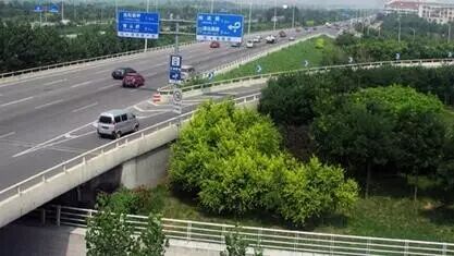

路侧景观的设计
  路侧是指行车道两侧的路基填挖边坡及常规的用地范围内,其设计是在保证视距和保证行车的要求下进行的。从环境的角度出发,坡面防护与绿化应有机地结合,以起到美化和保护环境的作用。为避免坡面景观单调,沿线可不时调整防护与绿化形式,即使是单一的绿化措施,有条件时也可以进行必要的更换颜色、图案或植被种类等。
