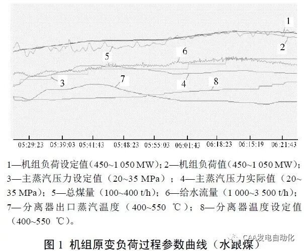

随着机组参数等级的提高以及受热面的增加,机组的热惯性明显加强,在机组负荷改变后,锅炉的吸热和放热过程出现明显变化,表现在变负荷过程主蒸汽压力跟随缓慢,而过热度变化大。原机组水煤比的控制策略为水跟煤,在负荷变化幅度较大的过程中,锅炉的热惯性表现强烈,过热度反方向变化严重,直接导致水煤比的输出与负荷变化过程相反,即加负荷水煤比输出减少,减负荷水煤比输出增加。由于水煤比的反方向变化,导致锅炉侧的主蒸汽压力无法满足设定压力的需求。变负荷过程主蒸汽压力偏差大,经常出现升负荷过程汽轮机调节阀全开,影响机组的AGC 和一次调频。机组变负荷过程参数曲线如图1所示。由图1可以看出,原控制策略下的机组变负荷过程,随负荷增加,分离器出口蒸汽温度快速下降。由于过热度变化和负荷变化方向相反,造成主蒸汽压力持续偏低,严重影响负荷跟踪的精度。

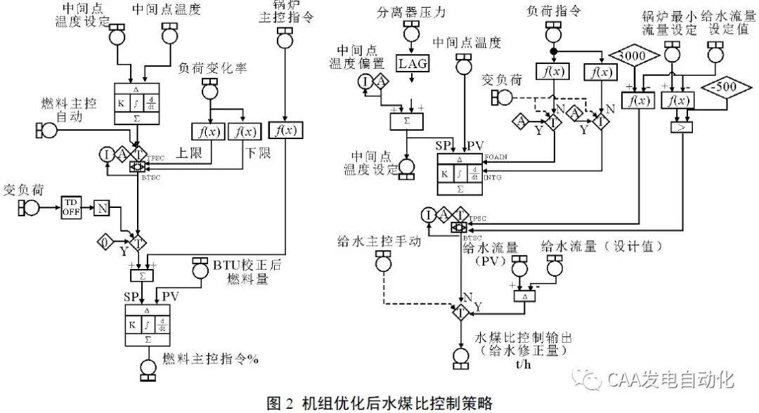

机组动态过程的水煤比随不同的负荷段、不同的负荷变化速率出现较大的比值变化,因此,在水煤比控制上采用煤和水共同控制的策略,同时注意稳态及动态2个过程的分离。即:协调控制上水煤比的动态前馈构造及水煤比的双向调节,在稳态过程采用给水流量来调节过热度;动态过程采用煤和水共同调节过热度,但对给水流量控制进行相应的弱化,煤量控制上比例作用较强而积分作用较弱,并在机组处于稳态过程对水煤比的调节输出(燃料量)以一定的速率缓慢归“0”。图2为机组优化后水煤比控制策略。
图2中,机组变负荷过程的过热度偏差同时修正燃料量和给水流量,但对燃料量和给水流量的作用过程相反动态过程以燃料控制过热度为主,快速克服锅炉的热惯性,维持主蒸汽压力。稳态过程仅以给水流量来控制过热度,保证机组的安全。给水回路的水煤比控制采用动态和稳态的变参数控制。燃料控制回路的上限和下限值,在不同的负荷变化率下存在差异,负荷变化率越大,燃料量的调整范围越大。为保证燃料的动态调节范围,在稳态时将调节的输出缓慢归“0”,这也使锅炉输出指令与机组负荷相平衡,目的是使BTU(煤质净热量校正)的调节处于合理位置。

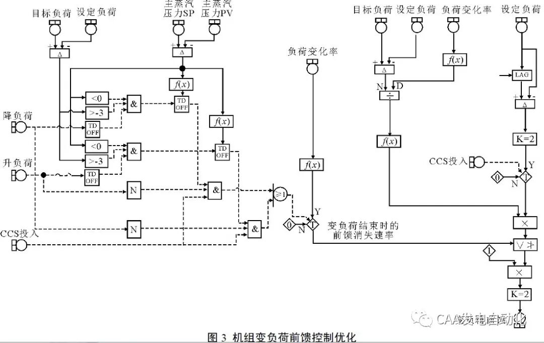

3.4 机组变负荷前馈控制优化
机组的变负荷前馈以燃料量维持主蒸汽压力,给水前馈保证过热度的稳定,送风量控制氧量的变化。但由于机组热惯性较大,为满足动态过程的调节需求,重新构造机组的变负荷前馈,
其控制逻辑如图3 所示。
图3中的控制逻辑针对锅炉升负荷或降负荷结束时,根据机前主蒸汽压力偏差的变化来确定以一定的速率缓慢结束变负荷前馈量。主要是由于锅炉的热惯性较大,在升负荷过程结束,主蒸汽压力通常偏低;降负荷结束,主蒸汽压力通常偏高。为使变负荷结束时的主蒸汽压力快速收敛,尽可能匹配汽轮机与锅炉的能量平衡,对不同变化率、不同负荷段(负荷越低热惯性越大)、不同变负荷量所带来的热惯性进行相应的释放。其中,负荷变化率对应的函数确定了前馈消失的速率;主蒸汽压力偏差对应的函数确定了进行速率控制的时间。

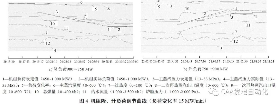

3.5 机组变负荷过程参数曲线
优化后的控制策略对机组过热度及主蒸汽压力的控制改善明显,其相应调节曲线如图4 所示。
