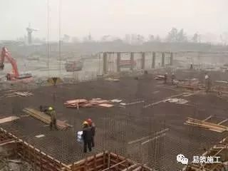

当筏板厚度较大,达到或接近1m时,就会和大体积混凝土施工联系起来,浇筑前的准备工作、浇筑过程中的工艺要求、混凝土的水化热、施工裂缝,再加上基础施工本身的难题,大型筏板基础施工会出现很多的质量问题。

混凝土施工冷缝产生原因也有很多,比如说,因大体积混凝土的混凝土浇筑量大,在分层浇筑中,前后分层没有控制在混凝土的初凝之前;混凝土供应不足或遇到停水、停电及其它恶劣气候等因素的影响,致使混凝土不能连续浇筑而出现冷缝。本人就有一次亲身经历,那是浇筑某病房楼基础筏板施工时,由于施工单位混凝土泵车老化,在浇筑过程中,连续多次出现混凝土泵管堵塞现象,每次泵管堵塞,都要停下一段时间清理泵管,这样耽误了很长时间,加上正值夏季,混凝土初凝很快完成,临时调度的汽车泵又不能及时赶到,等我们下去检查,混凝土表面已经结皮,部分施工冷缝已经形成,给后续施工带来很大麻烦。

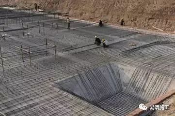

在进行大型筏板基础混凝土浇筑前要先进行基础梁柱钢筋绑扎,并且梁柱的钢筋要插在筏板上,对于梁柱插筋的位置,要通过测量放线来进行定位,但由于筏板基础钢筋的阻碍,会使基础梁柱再插筋时受到影响,从而使基础梁柱位置产生偏移,加上模板支撑不牢,埋件固定措施不当,浇筑时的碰撞等原因,都会使大型筏板基础在施工时产生基础轴线位移。

大型筏板基础施工由于基坑开挖深,土方量大,施工周期长等,对基坑土体、边坡支护、降水及基坑周围其他环境条件压力较大。比如,在进行一大型筏板基础混凝土浇筑前,我们在组织验筋时发现,基坑内部几个电梯井坑壁混凝土垫层崩裂,垫层下面的防水层被破坏,经现场检查分析,原来是由于施工组织不力,基坑施工时间过长,远超过原来预定的工期,基坑周围降水跟不上,水压力汇集到基坑最低点-电梯井坑壁周围,将混凝土垫层破坏,导致基础防水层漏水,泥沙不断流入电梯井基坑,不作处理根本无法继续施工。后来邀请设计院和地方质监站的专家,做出了处理方案,才得以解决。事故不但造成了工期延误,还增加了投资,更主要的是给后续施工造成了恶劣影响。
