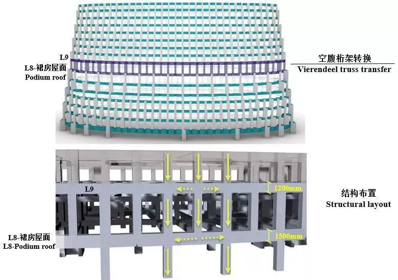

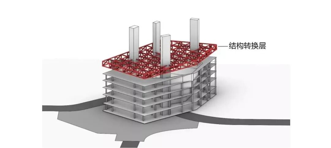

一、什么是桁架转换层
桁架转换层是由常用的梁式转换层发展而来的。桁架转换层根据其结构不同可分为斜杆桁架转换层、空腹桁架转换层、混合桁架转换层。在多高层建筑中,多采用双层或多层桁架转换层结构,也就是叠层桁架。在托柱形式的梁式转换层中,当很大跨度的转换梁承托较多的层数,由转换梁承托上部框架传递下来的竖向荷载很大而致使截面很大时,可采用桁架转换层,能较好地布置大型管道等设备,并充分利用建筑空间。换桁架主要承受竖向荷载,在满足建筑功能的前提下,通过增大中间节间的跨度或减小端节间的跨度来增大中间弦杆的内力减小端节间的内力,使弦杆内力分布均匀。
二、桁架转换层结构的受力分析
转换桁架主要用于承受竖向荷载,转换桁架的受力特征主要表现为竖向荷载作用下的受力规律。转换桁架的工作机制可视为由多根截面较大的弦杆(梁)共同承担上部荷载的工作机制,各腹杆改变了竖向荷载的传力方向和位置,起卸载作用。根据桁架腹杆的分布情况的不同,高层建筑转换桁架的结构形式主要有:空腹桁架、斜杆桁架、交叉桁架。但由于转换桁架承受的竖向荷载往往是相当大的,有时上部较高的荷载,单层的转换桁架在计算上无法满足结构要求,此时就必须设置双层或多层的转换桁架结构,即普层桁架转换体系,当然还包括由于建筑立面美观或结构简化受力的目的而采用的无竖腹杆的交叉斜杆桁架,以及由于桁架受力较大,为更好的保证桁架端部与柱的锚固及减小桁架端部柱的内力,实际工程中往往将桁架体系伸过所要转换跨的下一跨。
