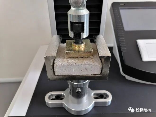

胶粘剂的性能是决定锚固质量的重要指标,结构中的锚固构件受拉压、受剪切作用,如何测定锚固用胶粘剂的受力性能呢?下面介绍一种测定锚固用快固胶拉伸和抗剪强度的方法-钢套筒法,本方法适用于混凝土结构锚固工程质量的现场检验,以快固型结构胶粘剂粘结带肋钢筋(或锚栓螺杆)与钢套筒的拉伸抗剪强度测定。本方法不得用于测定非快固型胶粘剂的拉伸抗剪强度。 试验设备及装置:试验机的加荷能力,应使件的破坏荷载处于试验机标定满负荷的20%~80%。试验机力值的示值误差不应大于1%。试验机应能连续、平稳、速率可控地施荷。夹持器及其夹具:试验机配备的夹持器及其夹具,应能自动对中,使力线与试件的轴线始终保持一致。

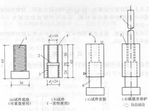

试件:试件由受检胶粘剂粘结直径为12mm的带肋钢筋或锚栓螺杆与专用钢套筒组成(图1)。试件的剪切面长度为(36±0.5)mm。受检胶粘剂应按规定的抽样规则从一定批量的产品中抽取。专用钢套筒应采用45号碳钢制作。套筒内壁应有螺距为4mm、深度为0.4mm的梯形螺纹。试件数量应符合下列规定:1)常规试验的试件:每组不应少于5个;2)确定粘结抗剪强度标准值的试件数量应按现行国家标准《工程结构加固材料安全性鉴定技术规范》GB50728的规定确定。
试件制备:钢筋、螺杆和钢套筒,应经除锈、除油污;套筒内壁尚应无毛刺;粘结前,钢筋、螺杆和套筒应用工业丙酮清洗一遍。钢筋的直径以及套筒的内径和深度,应用量具测量,精确到0.05mm。粘结时,胶粘剂的配合比、粘结工艺要求以及养护时间均应按该产品的使用说明书确定。

试验步骤:试验时应将试件对称地夹持在夹具中;夹持长度不应少于50mm。开动试验机,以连续、均匀的速率加荷;自试样加荷至破坏的时间应控制为1min~3min。试样破坏时,应记录其最大荷载值,并记录粘结的破坏形式(如内聚破坏、粘附破坏等)。
