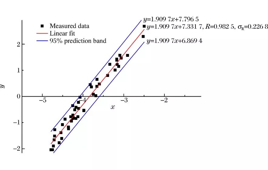

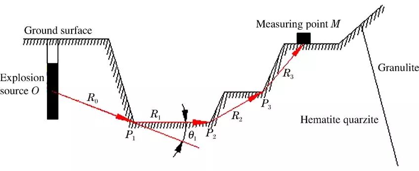

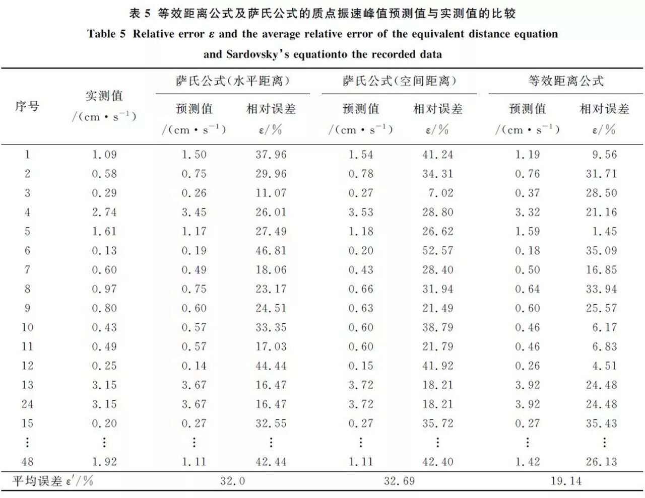

知识点:场地振动衰减 针对露天矿山台阶爆破地形和地质条件的复杂性,分析了地形对爆破地震波传播路径的影响,提出了等效路径及等效距离两个概念。同时考虑岩石波阻抗和岩体的完整性系数及最大一段装药量与炸药的定容爆热等因素的影响,构建了露天台阶爆破地震波地表质点振速峰值随等效距离衰减的表达式。通过矿山爆破震动监测检验,发现用该公式预测地表质点振速峰值,能够适应实际地形和地质条件的变化,预测结果的准确性显著高于萨氏公式,表明该公式较好地反映了质点振速峰值沿等效路径衰减的基本规律,为台阶爆破地震波质点振速峰值预测提供了一种新方法。

台阶地形条件下的等效路径
置信度为95%时公式(6)的线性回归拟合结果
