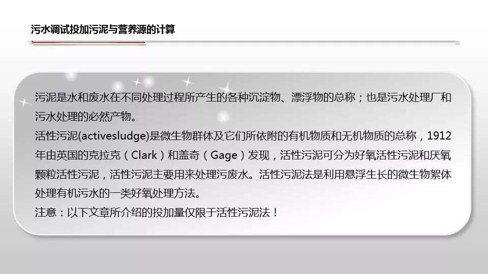

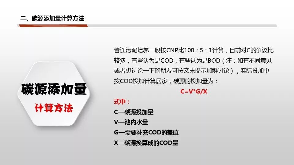

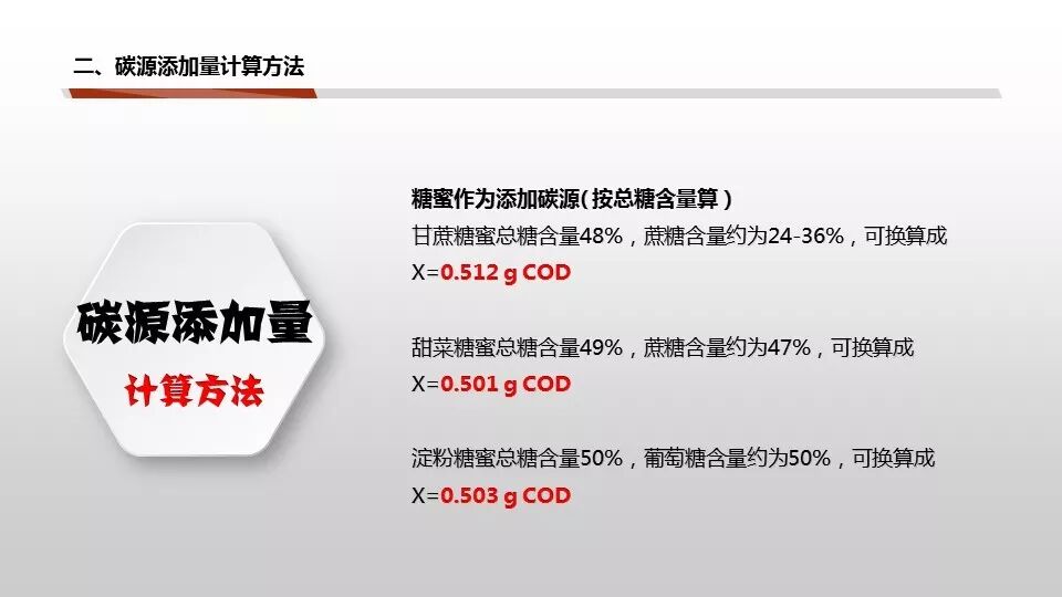

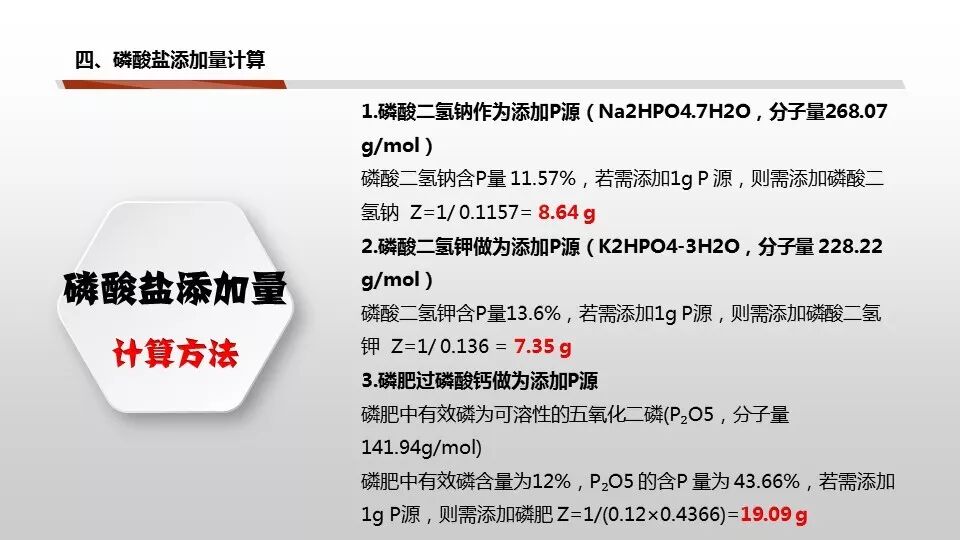

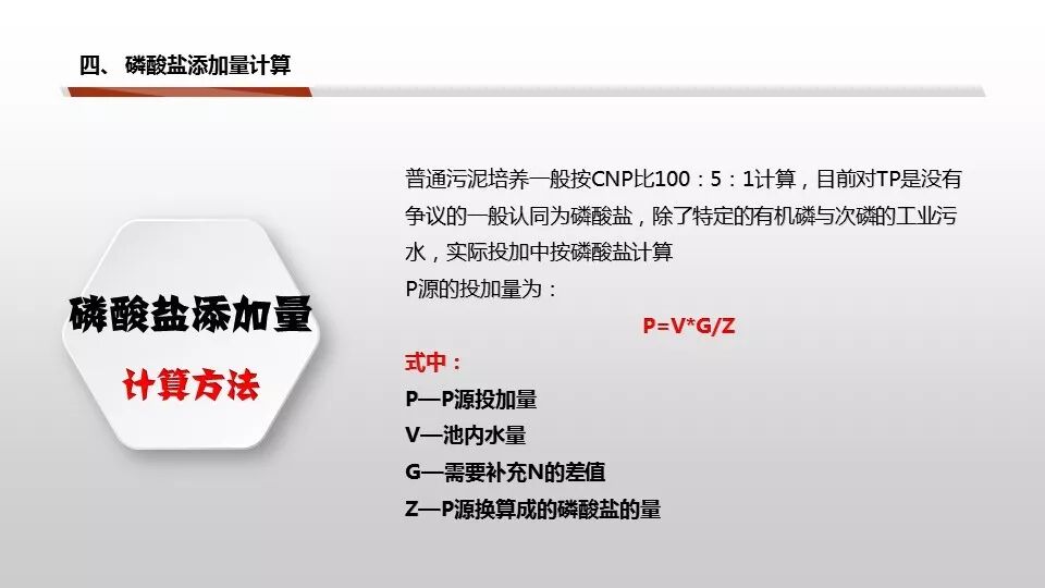

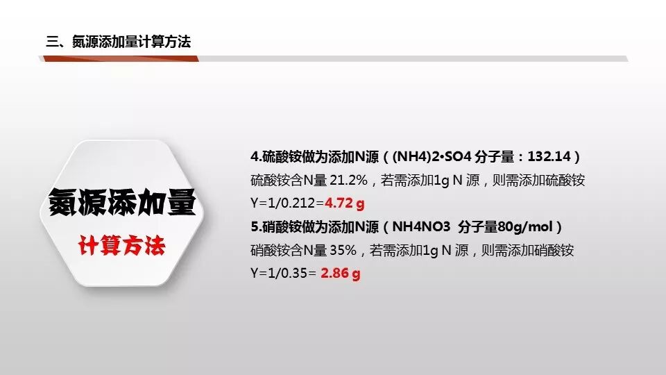

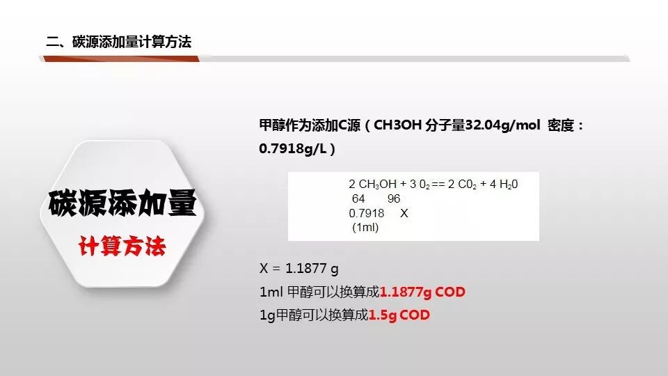

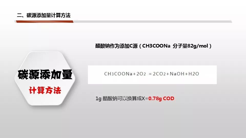

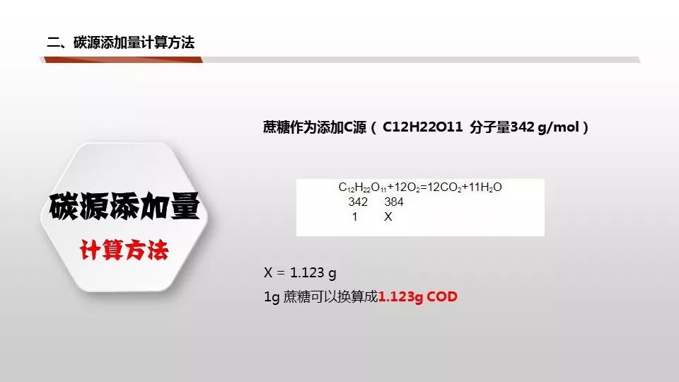

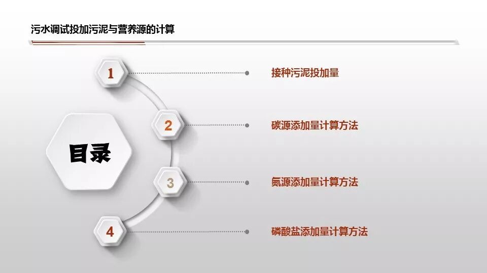

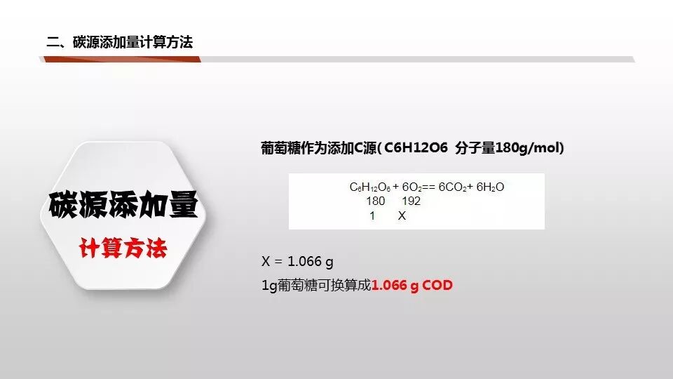

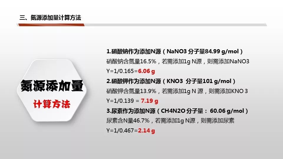

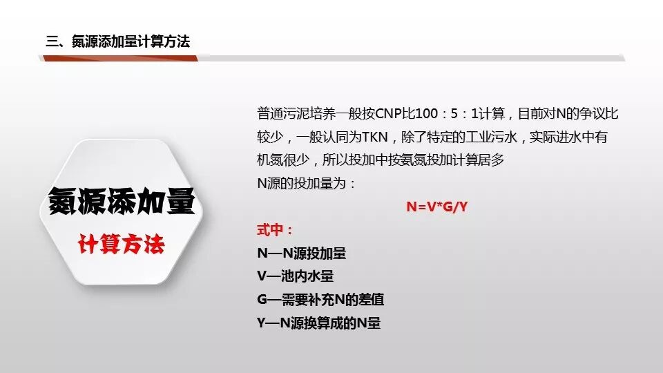

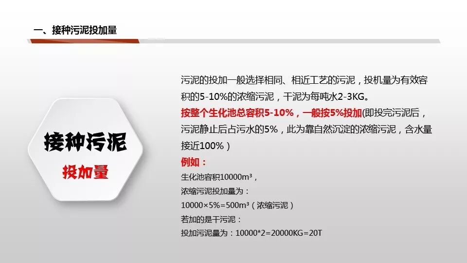

污水调试投加污泥与营养源的计算
污水调试投加污泥与营养源的计算
yj蓝天
2022年11月09日 07:19:19
2楼
营养比的计算和投加是污水处理微生物培养的重要环节,学习啦,谢谢楼主分享
