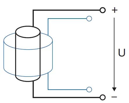

正、逆压电效应
![单位晶格原则 图片](https://fd.co188.com/group1/M00/33/6A/rBBhH2NiAnCAUUowAABEJMxIfjw58.jpeg)
![单位晶格原则 图片](http://g.co188.com/img/topics/new_topics/images/blank.gif)

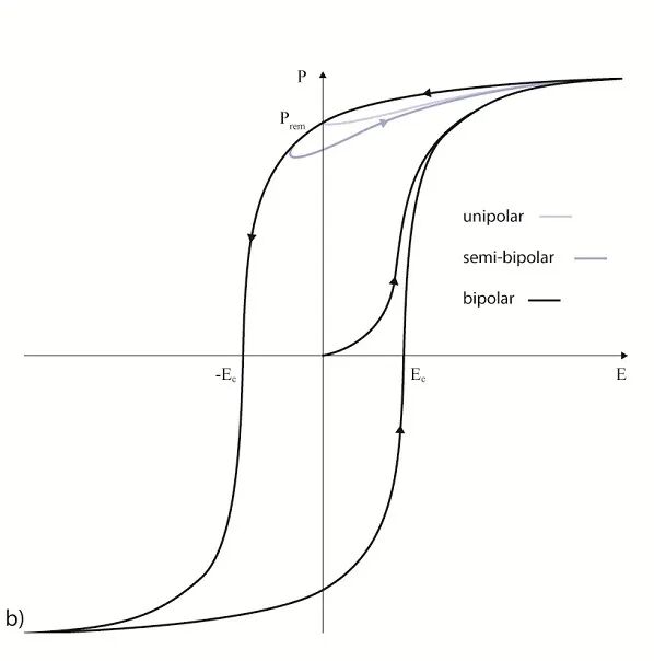

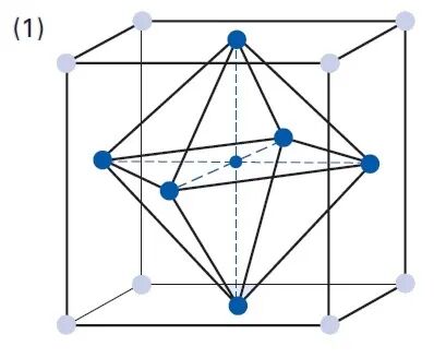

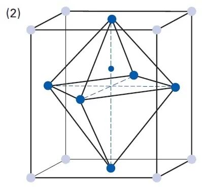

在压电材料表面施加压力可以产生电荷。这种直接压电效应,也称发电机或传感器效应,将机械能转换为电能。反之,施加一定电压时,逆压电效应可以改变此类材料的长度。这种促动器效应将电能转换成机械能。单晶材料和多晶铁电陶瓷中都可产生压电效应。在单晶中,晶格晶胞的不对称结构,即低于居里温度TC 时形成的极轴,是产生这种效应的充分必要条件。此外,压电陶瓷具有自发极化特性,即晶胞的正负电荷浓度相互分离。同时,晶胞的轴线沿自发极化。

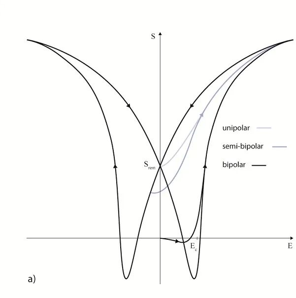

极化压电陶瓷的膨胀
一旦施加电场,陶瓷就会膨胀,极化场强将会减弱。这种效应一部分是因为晶格中离子的压电位移,称为内在效应。 外在效应是基于晶胞的可逆铁电重定向。它随着驱动场强度的增大而增大,是铁电压电陶瓷大部分非线性迟滞和漂移特性的原因所在。

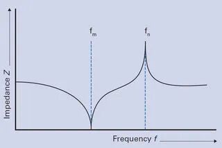

动态行为
![PI电路图 图片](http://g.co188.com/img/topics/new_topics/images/blank.gif)
![PI阻抗曲线 图片](http://g.co188.com/img/topics/new_topics/images/blank.gif)
压电陶瓷元件的振荡状态
振荡状态或模式与变形是由个体的几何形状、机械-弹性特征以及电场和极化的方向决定的。
