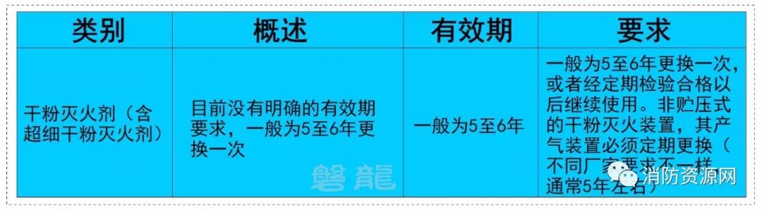

四、干粉灭火剂(含超细干粉灭火剂):
1、干粉灭火剂没有明确的有效期要求,一般为5至6年更换一次。(可根据生产厂家的公布值确定)
2、报废规定:干粉灭火剂一般为5至6年更换一次,或者经定期检验合格以后继续使用。对于非贮压式的干粉灭火装置,其产气装置必须定期更换。(不同厂家要求不一样,通常5年左右)

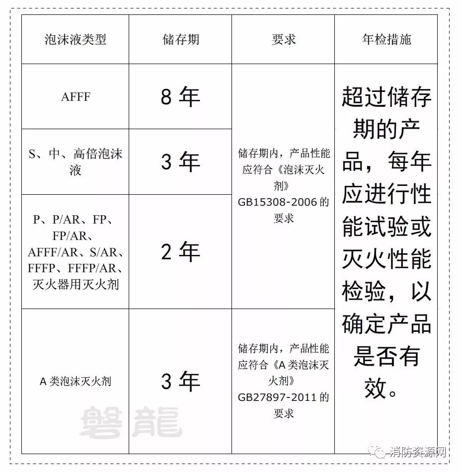

五、泡沫灭火剂(泡沫原液):
泡沫灭火剂应按标准要求的储存条件或生产厂提出的储存条件要求储存,应储存在通风、阴凉处,储存温度应低于45℃,且应高于其最低使用温度。泡沫灭火剂的储存期、储存要求以及年检措施如下:
请注意:以上为泡沫原液的有效期,泡沫预混液是泡沫液(泡沫原液)与水按特定混合比预先配制成的储存待用的泡沫溶液,这种泡沫预混液的有效期是不稳定的,相对泡沫原液会大幅降低,必须定期检测其有效性。
