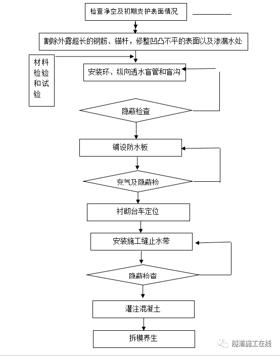

工艺流程及技术要求
1、防排水原则
隧道防排水采用“防、截、排、堵相结合,因地制宜,综合治理”的原则,对于隧道穿过熔岩、断裂破碎带、预计地下水较大,当采用以排为主可能影响生态环境,以及排水沟排水能力有限需要限量排放时,根据实际情况采用“以堵为主,限量排放”的原则,达到堵水有效,防水可靠,经济合理的目的;在溶岩发育地段,则采用“以疏为主,以堵为辅”的原则,应强调尽量维系岩溶暗河的既有通路,严禁随意封堵溶洞、暗河。采用以堵为主时,应根据堵水效果、排水状况和措施,衬砌结构合理考虑承受部分水压。
隧道内主要存在施工缝及变形缝,施工缝分为环向及纵向两种。拱墙、仰拱环向施工缝处设置中埋式橡胶止水带、钢边橡胶止水带、背贴式橡胶止水带;纵向施工缝处设置中埋式橡胶止水带。变形缝(宽2cm)拱墙部位防水采用钢边橡胶止水带、背贴式橡胶止水带、沥青木丝板塞缝、聚硫密封胶及镀锌钢板接水盒等措施;仰拱部位采用钢边橡胶止水带、背贴式橡胶止水带、沥青木丝板塞缝并环向设置双层抗剪钢筋等措施。拱墙变形缝处衬砌内缘设置钢板接水盒、内缘3cm范围内以聚硫密封胶封堵,其余空隙采用填缝料填塞密实;为减少仰拱变形缝两侧沉降,仰拱部位二次衬砌内设φ50双层抗剪钢筋,钢筋环向间距50cm,仰拱变形缝空隙采用填缝料填塞。

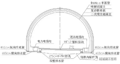

               综合防排水系统断面示意图(施工缝地段)
图片                         结构防排水施工工艺流程

3、排水管及泄水孔设置
排水管在初期支护施作完成之后,防水板铺设之前安设,结合施工缝布置,纵向排水管10m一段。纵向排水管两端采用135°的弯头接入隧道侧沟;横向排水管采用外包土工布的φ50打孔波纹管,纵向盲沟采用外包土工布的HDPE107/96双壁打孔波纹管。
4、排水板设置
排水板在初期支护施作完成之后,防水板铺设之前安设,结合施工缝布置,环向排水板纵向间距一般4~5m一段,并根据地下水情况调整。环向排水板下端进行φ100mm的PVC管后连接接入隧道侧沟;环向排水板与纵向盲管出水口要独立接入测沟。

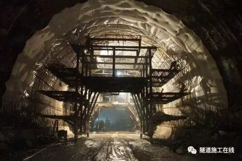

5、防水板施工
防水板施工采用无钉铺设工艺,其施工工艺流程。
6、施工准备
⑴洞外准备:检验防水板质量,用铅笔划焊接线及拱顶分中线,按每循环设计长度截取,对称卷起备用。
⑵洞内准备:施工时先进行初支基面处理,然后挂防水板,基面处理超前防水板两个循环。
⑶断面量测:测量断面,对隧道净空进行量测检查,对个别欠挖部位进行处理,以满足净空要求;同时准确测放拱顶分中线。

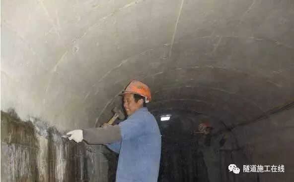

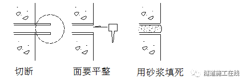

⑷基面处理:
①局部漏水采用注浆堵水或埋设排水管直接排水到边。
②钢筋网等凸出部分,先切断后用锤铆平抹砂浆素灰
③初期支护应无空鼓、裂缝、松酥,表面应平顺,凹凸量不得超过±5cm。

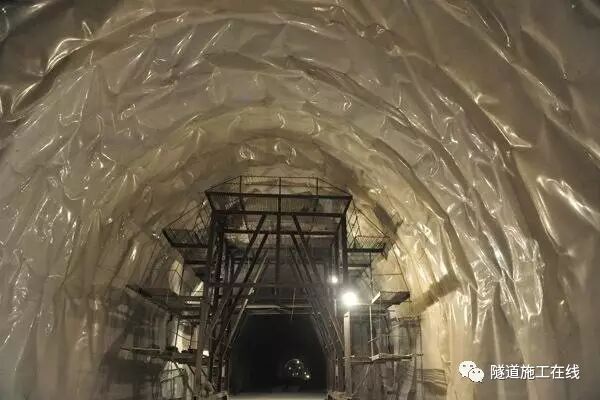

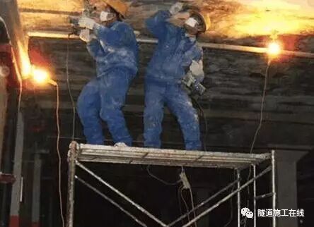

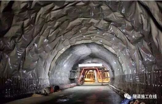

铺设防水板
防水板超前二次衬砌10~20m施工,用自动爬行热焊机进行焊接,铺设采用专用台车进行。
⑴铺设前进行精确放样,弹出标准线进行试铺后确定防水板一环的尺寸,尽量减少接头。

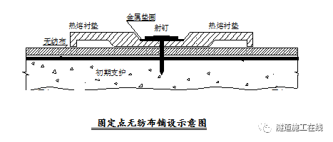

⑵铺设≥350g/m2土工布首先用简易作业台架将单幅无防布固定到预定位置,然后用专用热熔衬垫及射钉将无纺布固定在喷射混凝土上,专用热熔衬垫及射钉按梅花型布置,拱部间距50~80cm,边墙间距80~100cm。无防布铺设要松紧适度,使之能紧贴在喷射混凝土表面,不致因过紧被撕裂;过松,影响防水板挂设。无防布幅间搭接宽度不小于5cm。

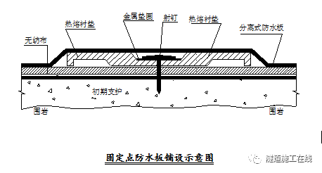

⑶分离式防水板铺设采用从下向上的顺序铺设,松紧应适度并留有余量(实铺长度与弧长的比值为10:8),检查时要保证防水板全部面积均能抵到围岩。

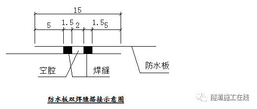

⑷两幅防水板的搭接宽度不应小于150mm;且无纺布,防水板搭接以及施工缝、变形缝等防水薄弱环节的搭接均应错开1m。
⑸环向铺设时,下部防水板应压住上部防水板。

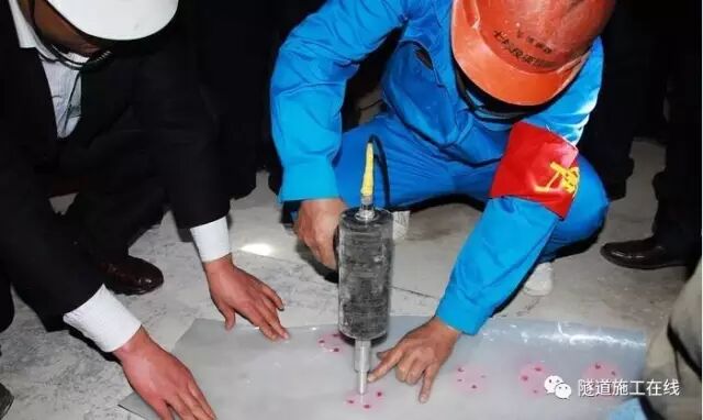

⑹防水板接头自动热熔焊接用自动双缝热熔焊机按照规定的温度、速度焊接、单条焊缝的有效缝宽度不小于1.5cm。焊接前先除尽防水板表面的灰尘再焊接,焊接后两条缝间留一条空气道,用空气检测器检测焊接质量;
检测方法是:将5号注射针与压力表相接,用打气筒进行充气,当压力表达到0.25MPa时停止充气,保持15min,压力下降在10%以内,说明焊缝合格;如压力下降过快,说明有未焊好处。用肥皂水涂在焊缝上,有气泡的地方重新补焊,直到不漏气为止。
细部处理或修补采用手持焊枪焊接严密,不得焊焦焊穿。
⑺设备洞室与正洞相交处的阴阳角,应先处理平整后再铺设防水层,一般阴阳角抹成R=100mm的圆弧。
⑻分段铺设的卷材的边缘部位预留至少60cm的搭接余量并且对预留部分边缘部位进行有效的保护。
混凝土振捣时,振捣棒不得接触防水板,以防防水板受到损伤。
