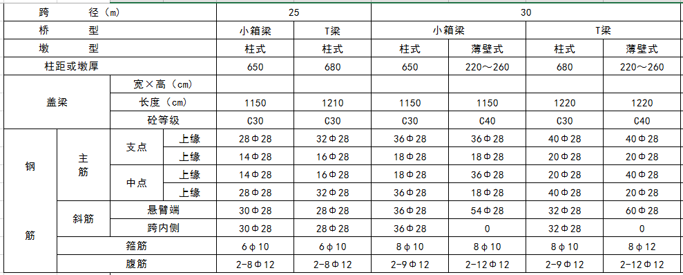

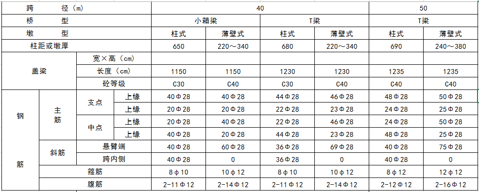

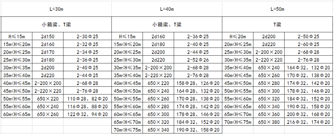

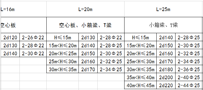

空心板、小箱梁、T梁桥墩尺寸及配筋参考
注:
1.表中H——墩身净高(m)
2.本表墩身适用于桥宽B=26.0m(整体式路基的半幅)及13.0m(分离式路基)桥梁。
3.墩身尺寸以厘米计.2d为双圆柱式,2-200×200、2-220×220为双方柱式,650×220~650×380为空心薄壁墩,650×220~650×300壁厚50,650×320~650×380壁厚55,砼等级:双圆柱式 方柱式 C30,空心薄壁式:C40。
4.柱式墩系梁间距15m左右,系梁尺寸:d120 80×100、d130 100×120、d140 110×130、d150 110×130、d160 120×150 d170 120×150、d180 130×160、d200 150×180、d220 150×180、□200×200 150×180、220×220 160×200
圆柱系梁配筋:顶底层主筋Φ20 @15左右,腹筋Φ12 @15左右,箍筋Φ10 @15左右,方柱□200×200、□220×220 系梁配筋:顶底层主筋Φ25 @15左右,腹筋Φ12 @15左右,箍筋Φ10 @15左右,砼等级:C30。
5.圆柱式墩桩基 D=d+20 d-柱筋,配筋:根数与墩柱主筋相同,钢筋直径Φ22者用Φ25,Φ25及Φ28者均用Φ28,砼等级C25.
6.方形柱承台:□200×200 为280×280×200 系梁150×200(主筋Φ25@25、腹筋Φ12@15、箍筋φ10@15)桩基d220(主筋48Φ28),砼等级:承台,系梁C30,桩基C25.
220×220为300×200 系梁160×200(主筋Φ25@15,腹筋Φ12@15,箍筋φ10@15),桩基d240(主筋58φ28),砼等级:承台,系梁C30,桩基C25.
7.空心薄壁墩承台:650×220~650×300为750×700×300(主筋Φ25@15,腹筋Φ16@15)桩基4d180,(主筋4—36Φ28)
 650×320~650×340为750×750×300(主筋Φ25@15,腹筋Φ16@15)桩基4d200,(主筋4—44Φ28)
650×340~650×380为800×800×300(主筋Φ25@15,腹筋Φ16@15)桩基4d220,(主筋4—52Φ28)

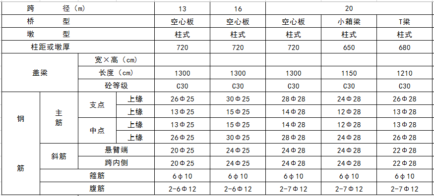

注:
1.本表适用于桥宽13.0m;设计荷载:公路-Ⅰ级。
2.本表配合桥墩尺寸表使用,墩型:柱式(圆柱式,方柱式),薄壁式(空心薄壁墩)650(宽)×220~380(厚)
3.桥梁上部组成:空心板   10块 @125cm 顶宽1300cm,底宽1250cm.
小箱梁   4片  @323.3 顶宽1300cm.
T梁      6片  @220cm 顶宽 1300cm.
4.盖梁悬臂为变高度断面,端头断面高度为中部高的1/2.
5.盖梁用于过渡墩宽度不够时,可以加宽,但配筋不改变.
