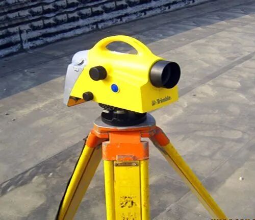

水准仪广泛用于建筑行业,是测量水平高低的仪器,具有精度高、使用方便、快速、可靠等优点。那你知道如何使用它,才能使它发挥出最大的作用呢?请看小编的介绍。 水准仪的使用方法及注意事项 一、水准仪器组合: 望远镜、调整手轮、圆水准器、微调手轮、水平制动手轮、管水准器、水平微调手轮、脚架。 二、操作要点: 在未知两点间,摆开三脚架,从仪器箱取出水准仪安放在三脚架上,利用三个机座螺丝调平,使圆气泡居中,跟着调平管水准器。水平制 动手轮是调平的,在水平镜内通过三角棱镜反射,水平重合,就是平水。将望远镜对准未知点(1)上的塔尺,再次调平管水平器重合,读出塔尺的读数(后视),把望远镜旋转到未知点(2)的塔尺,调整管水平器,读出塔尺的读数(前视),记到记录本上。
水准仪的使用方法及注意事项
一、水准仪器组合:
二、操作要点:
计算公式:两点高差=后视-前视。
三、校正方法:
将仪器摆在两固定点中间,标出两点的水平线,称为a、b线,移动仪器到固定点一端,标出两点的水平线,称为a’、b ’。计算如果a- b≠a’-b ’时,将望远镜横丝对准偏差一半的数值。用校针将水准仪的上下螺钉调整,使管水平泡吻合为止。重复以上做法,直到相等为止。
四、保养与维修
1、因为水准仪是精密的光学仪器,所以不是专业维修人员,最好不要随便拆卸仪器,以防仪器精度受到影响;
2、当水准仪有故障出现时,应由熟悉水准仪结构的专业人员来进行故障处理;
3、水准仪进行校准微调时,要细心转动,不能急速旋转,以防用力过猛造成的损坏;
4、使用时发现镜片或光学镜头有灰尘时,不能用手去接触,以防留下指纹和汗液,而应当用专业镜头布来细心擦拭;
5、每次使用完成后,发现灰尘时,就用毛刷将灰尘扫去,如仪器上有水,也应擦干净,保持干燥状态,避免水汽带来的腐蚀影响;
6、不能因为好奇用水准仪的望远镜观察太阳,既可能损坏仪器,也对眼睛造成了伤害;
7、水准仪需要搬运至较远的户外,需要运输时,要将其装入木箱,而且箱内要做好防护措施,用泡沫等柔软材料填充箱体,以防外力震动造成损坏。
