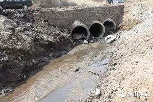

4.1高矿化度矿井水的水质特征
高矿化度矿井水是地下水与煤系地层中碳酸盐类岩层及硫酸岩层接触,该类矿物溶解于水的结果。使矿井水中Ca2+、Mg2+、HCO3-、CO32-、SO42-增多,有的酸性矿井水与碳酸盐类岩层中和,导致矿化度增高。也有的矿区气候干旱,年蒸发量远大于降水量,地层中盐分较高,地下水矿化度相应增高,少数矿区处于海水与矿井水交混分布区,因而矿井水盐分增多。
4.2高矿化度矿井水的利用现状
以前在工程中常用电渗析法,但电渗析不能去除水中的有机物和细菌,设备运行能耗大,使其在高矿化度矿井水淡化工程中的应用受到局限,因而原有电渗析装置在高矿化度矿井水淡化方面逐渐被反渗透装置所取代。4.3高矿化度矿井水利用存在的问题反渗透膜污染问题是一个亟待解决的问题,它严重的影响了高矿化度矿井水的处理与利用。
