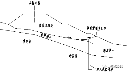

埋入式抗滑桩由于桩体埋置于地面以下一定深度,可有效降低抗滑桩的圬工规模,有效降低工程造价,这在一些长大抗滑桩的设置中具有较好的应用。但埋入式抗滑桩的应用具备一定的条件,设置不当就可能造成工程治理的失败。如图1: 图1 填方体中存在越顶问题的埋入式抗滑桩 1、埋入式抗滑桩的设置原则 1) 埋入抗滑桩的设置必须严格核查是否存在“越顶”的问题。即以每5度为单位,试算滑面至桩顶一定滑体范围内的潜在剪出口下滑力是否为负值。若为正值,则表示埋入式抗滑桩存在“越顶
1、埋入式抗滑桩的设置原则
1) 埋入抗滑桩的设置必须严格核查是否存在“越顶”的问题。即以每5度为单位,试算滑面至桩顶一定滑体范围内的潜在剪出口下滑力是否为负值。若为正值,则表示埋入式抗滑桩存在“越顶 的可能,需要对抗滑桩的桩顶标高重新设置。
2)埋入式抗滑桩 承担的下滑力不是承担全部滑坡下滑力, 而是考虑到滑体也可传递滑坡的下滑力的属性,故不能全部由埋入式抗滑桩承担全部下滑力, 否则会造成埋入式抗 滑桩 设置规模偏大导致工程经济性欠佳。
3)埋入式抗滑桩承担的下滑力不是仅承担桩长范围内的滑坡下滑力,而是考虑到抗滑桩与滑体之间的刚度差异而形成的应力集中属性,由抗滑桩承担大于桩长范围内滑体下滑力。否则如果只考虑桩体范围内的滑坡下滑力,就可能使埋入式抗滑桩无法有效抵抗滑体下滑力而导致设置失败。

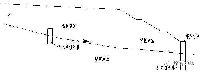

4)不宜在松散堆积体、富水堆积体中设置埋入式抗滑桩 。因为性质较差的堆积体容易造成“越顶”,或者由于堆积体偏于松散时无法形成土效应,而可能导致坡体的下滑力从桩间形成传递而造成桩体设置失败或抗滑性能大打折扣。这种欠合理的设置,多见于大型弃渣场或富水、松散的崩积体为主的潜在滑体治理中。
图片设置于松散弃渣的欠合理埋入式抗滑桩
