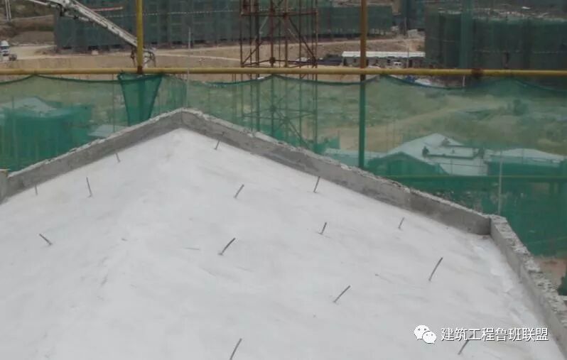

斜屋面与外墙交接处未浇捣翻边
产生原因:不按图纸要求施工,砌筑前未浇捣砼翻边。
处理意见:拆除已经施工完成的砌体,在砌体与斜屋面交接部位浇捣砼翻边。

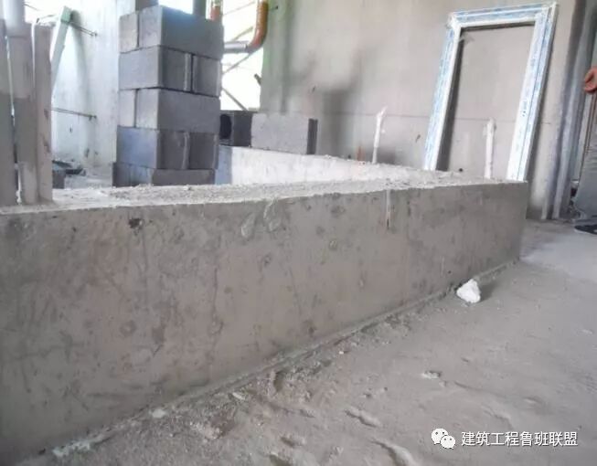

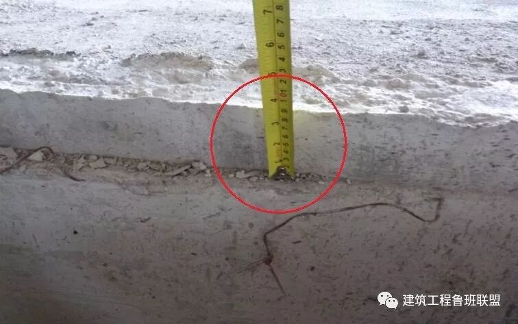

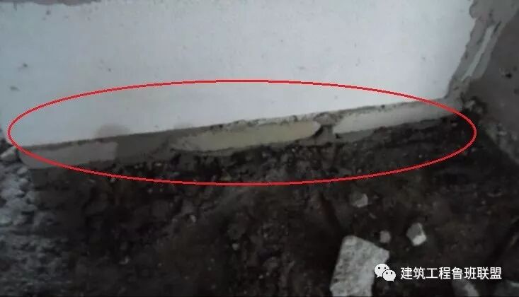

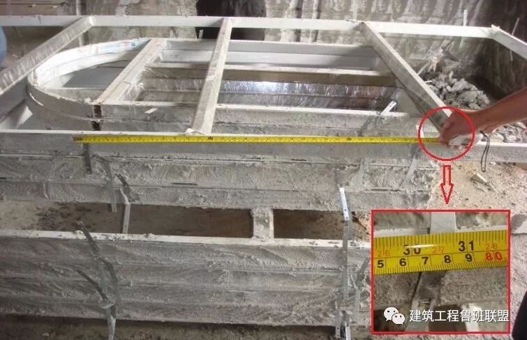

存在问题
翻边高度不足
产生原因:不按图纸要求施工,翻边高度不足。
规范要求:楼板四周除门洞外,应做混凝土翻边。
处理意见:按图纸要求重新浇筑砼翻边。

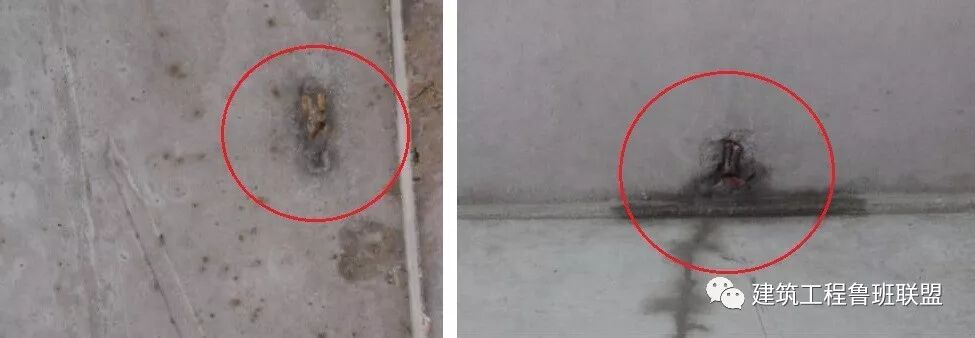

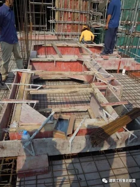

存在问题
沉箱使用木块或铁线穿底支模
产生原因:沉箱浇筑混凝土后未及时将支模木支撑拆除
处理意见:凿除支模木支撑或铁丝后修补混凝土并做好防水措施。

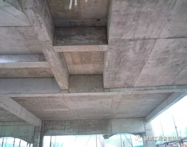

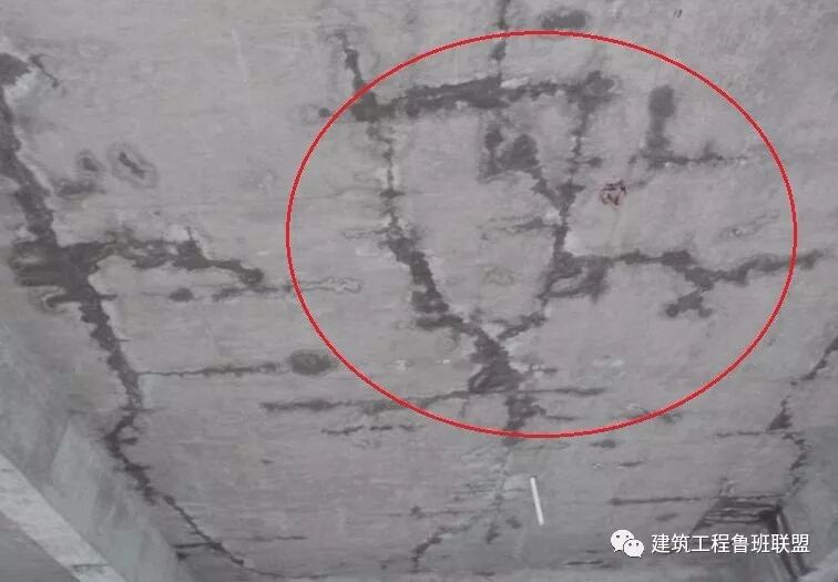

存在问题
楼板开裂渗水
产生原因:混凝土养护不足,提前上施工荷载。
处理意见:及时联系设计进行处理。

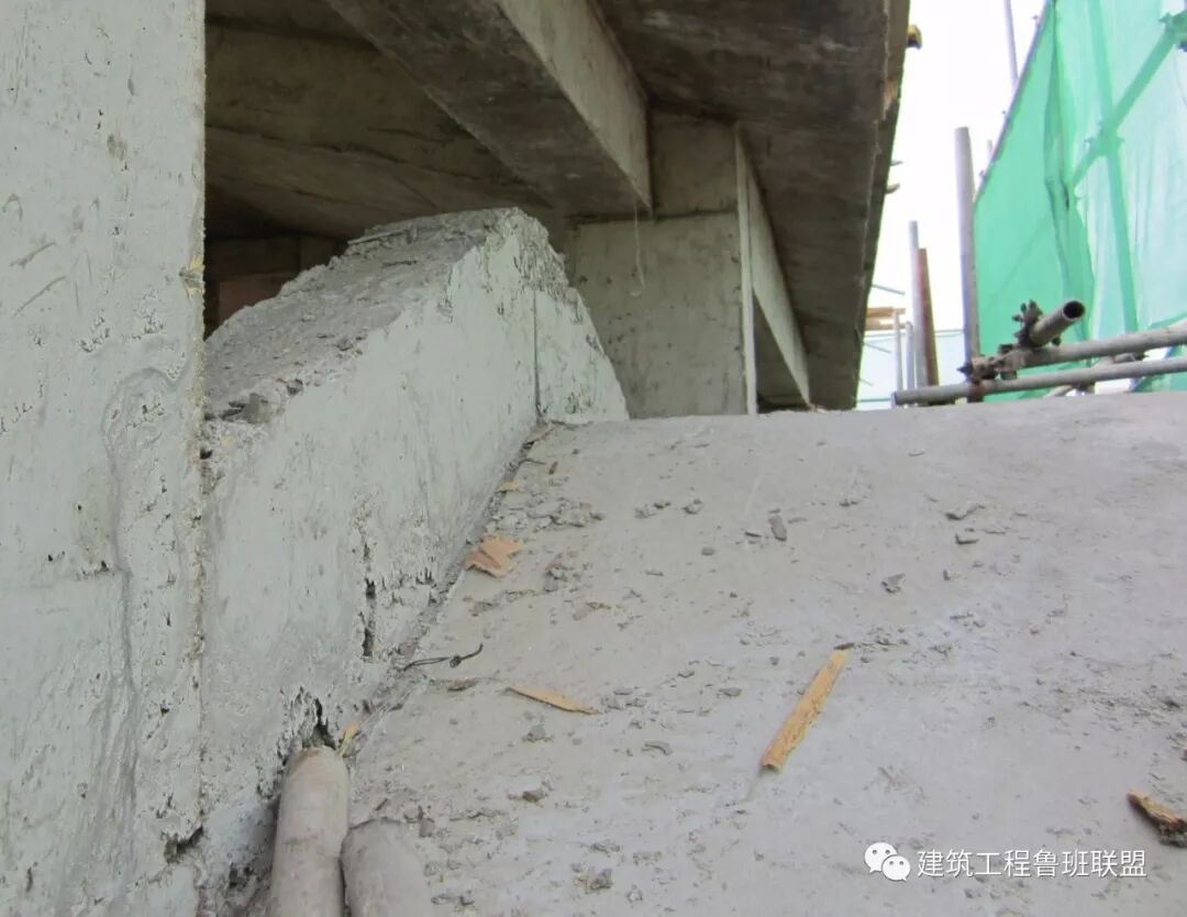

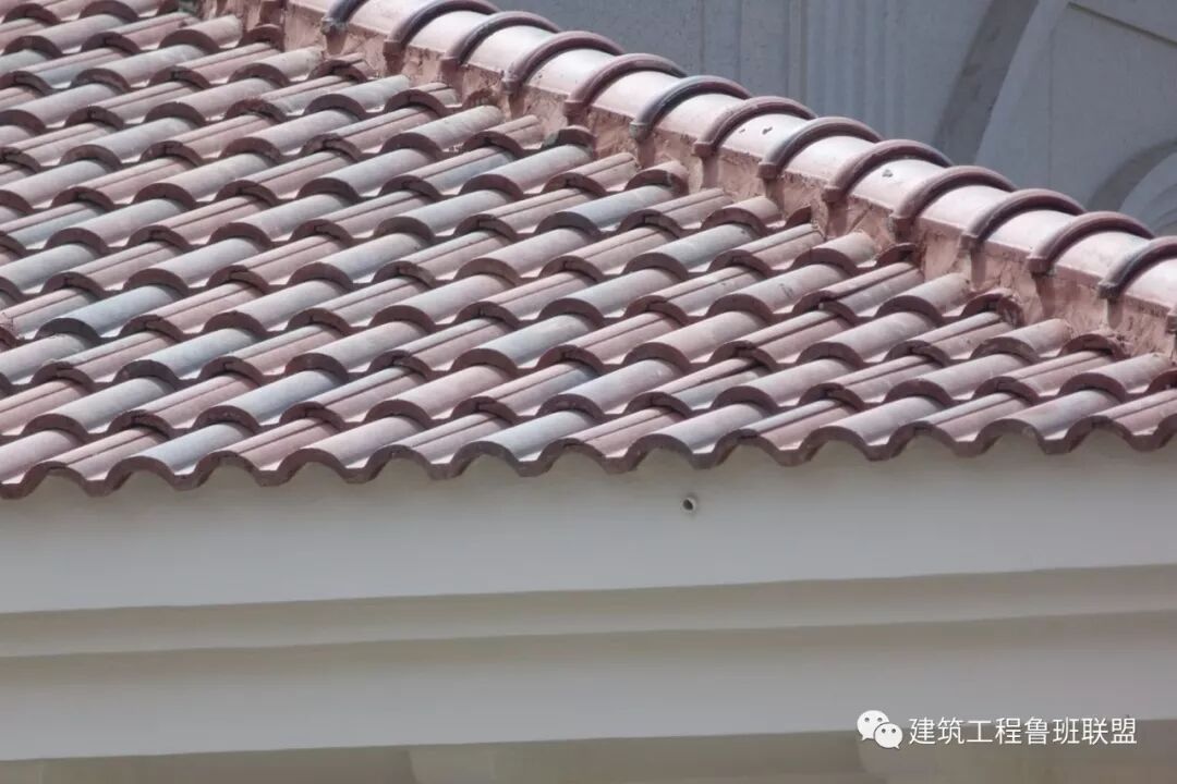

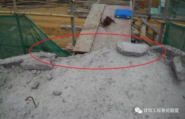

存在问题
屋面檐口翻边断裂
产生原因:翻边浇筑厚度不足且拆模过早。
规范要求:檐口的防水构造必须符合设计要求。
处理意见:拆除不牢固的翻边重新施工。

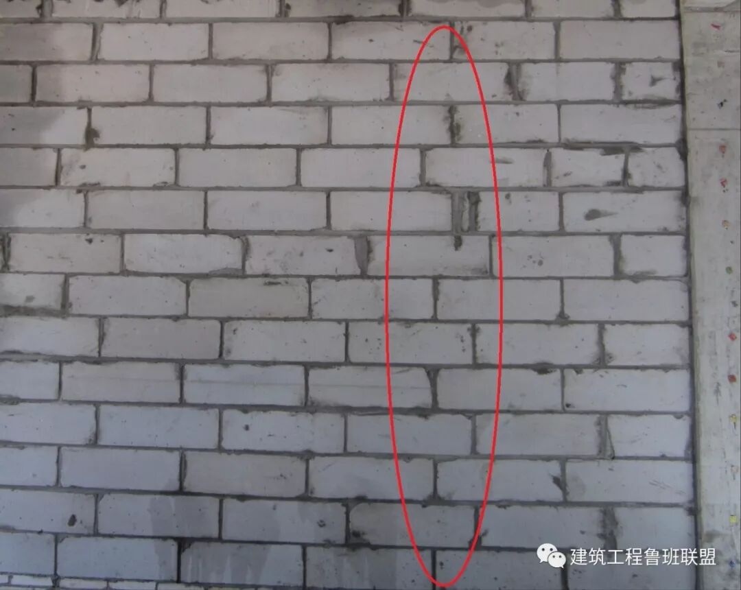

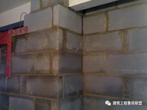

存在问题
砌体留置通缝
产生原因:砌体施工前未排砖,砌筑过程中通缝。
规范要求:砌体施工不应出现通缝。
处理意见:拆除有通缝的相关墙体后重新砌筑。

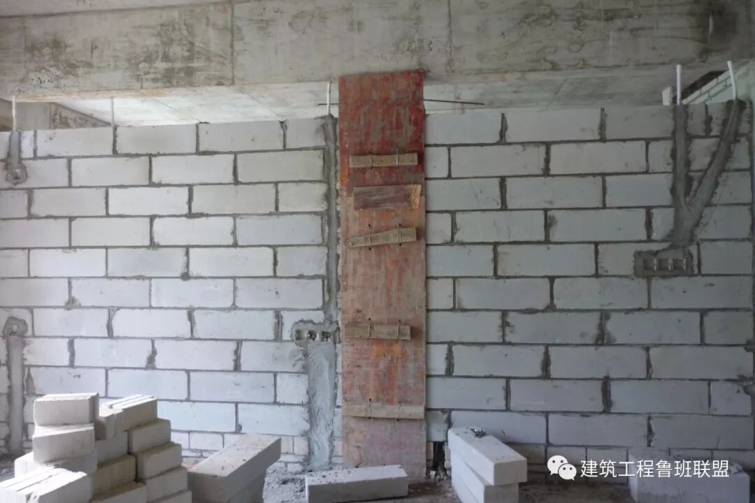

存在问题

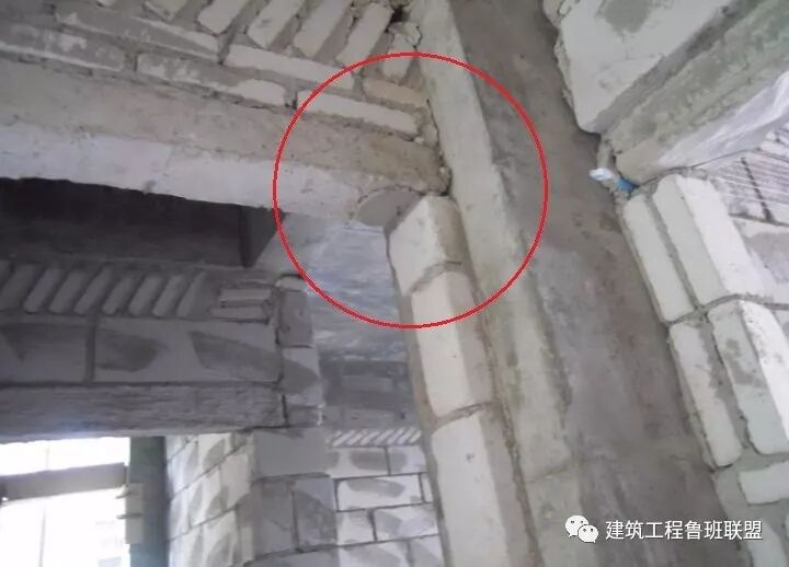

门洞未按要求现浇过梁
产生原因:结构柱边门洞过梁未及时植筋且制作现浇过梁。
处理意见:拆除门洞预制过梁并进行现浇。

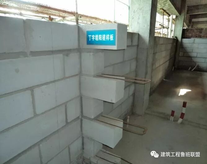

存在问题
砌体留置阴槎
产生原因:砌筑时违规留阴槎。
规范要求:临时间断处,当不能留斜槎时,除转角处外,可留直槎,但直槎必须做成凸槎,留直槎处应加设拉结钢筋。
处理意见:拆除砌体,交接处按规范要求采用斜槎或阳槎施工。
存在问题
砌体顶砖砂浆不饱满
产生原因:工人贪图方便,违规施工。
规范要求:灰缝砂浆饱满,勾缝均匀,不得出现透明缝、瞎缝和假缝。
处理意见:拆除砌体,交接处按规范将灰缝填塞饱满。

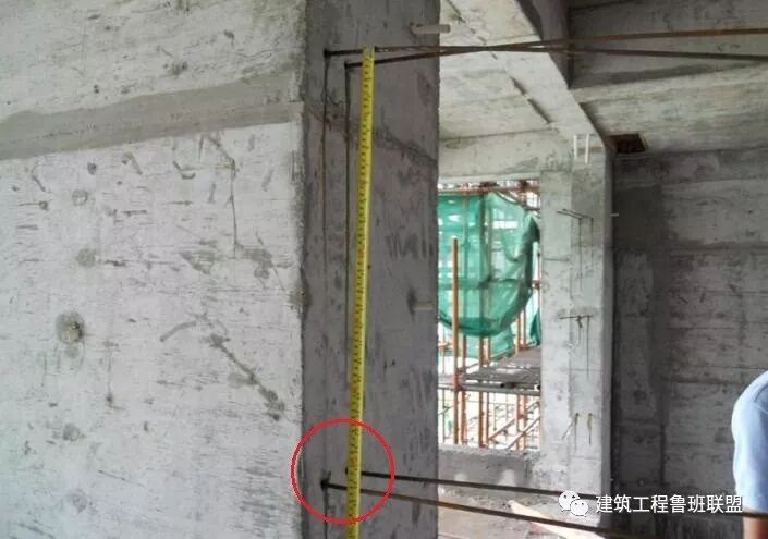

存在问题
拉结筋预留间距过大
产生原因:拉结筋未按图纸要求施工。
图纸要求:拉结筋每隔50cm一道。
处理意见:按砌块模数并不超过50cm重新设置拉结筋。

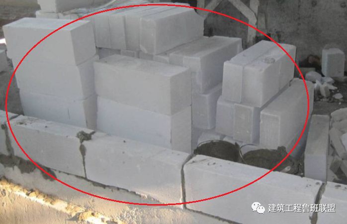

存在问题
砌块未淋水润湿
产生原因:砌体砌筑前未提前对砌块进行淋水。
规范要求:填充墙砌体砌筑前块材应提前2d浇水湿润。蒸压加气混凝土砌块砌筑时,应向砌筑面适量浇水。
处理意见:按规范要求进行整改。

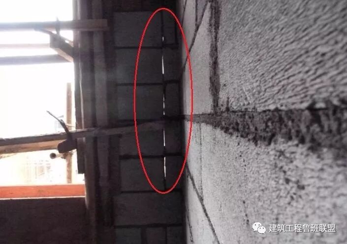

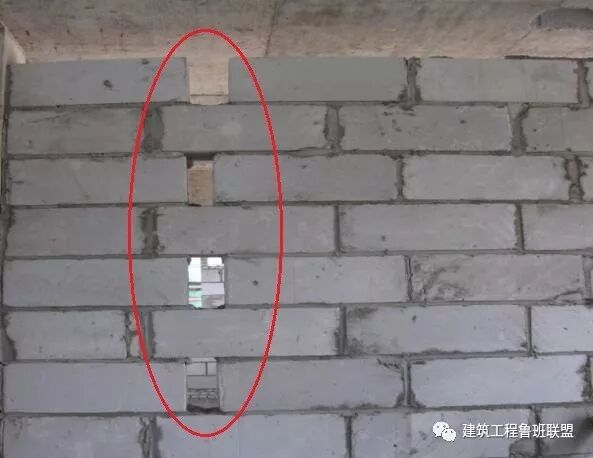

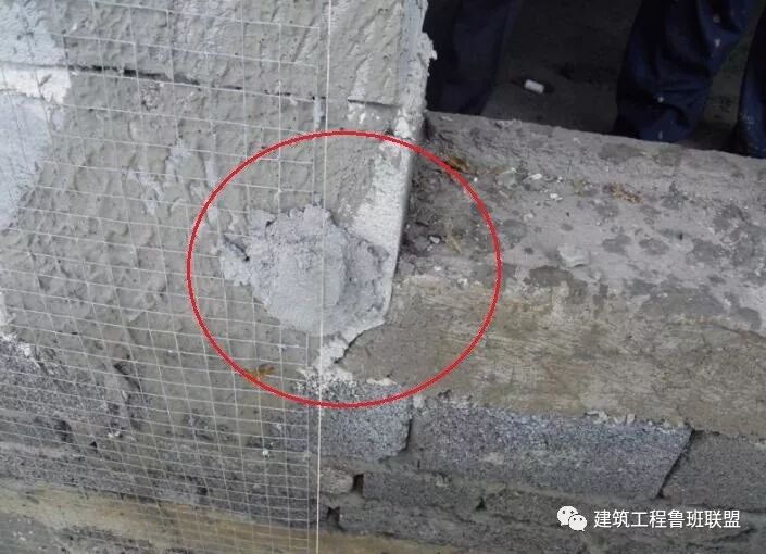

存在问题
砌体出现透缝
产生原因:砌筑时竖缝无砂浆。
规范要求:竖向灰缝不得出现透明缝、瞎缝和假缝。
处理意见:拆除砌体,重新砌筑。

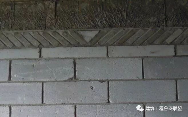

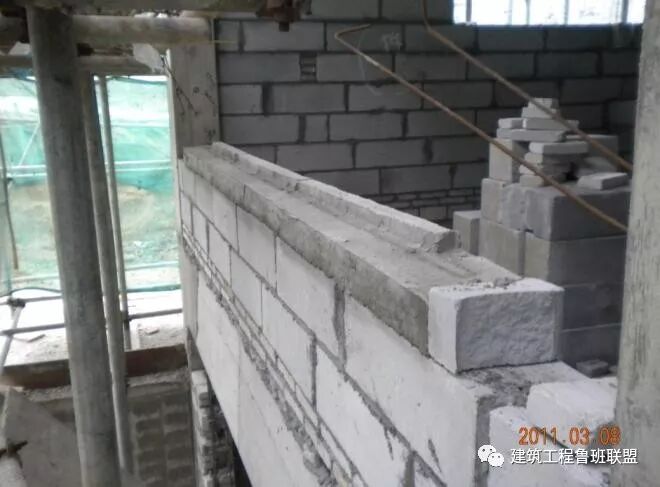

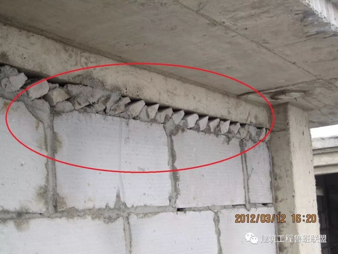

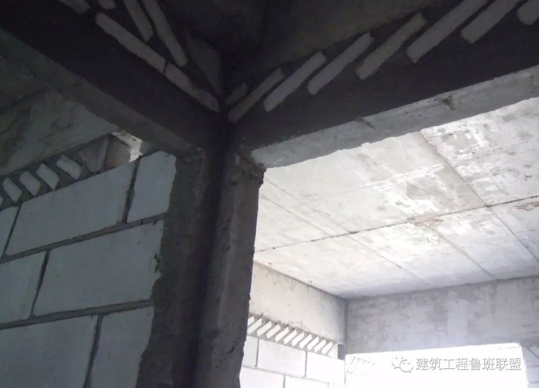

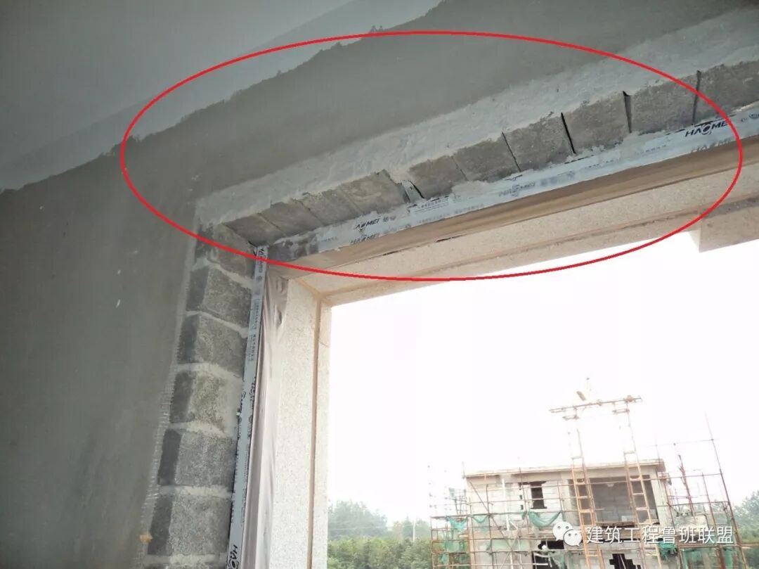

存在问题

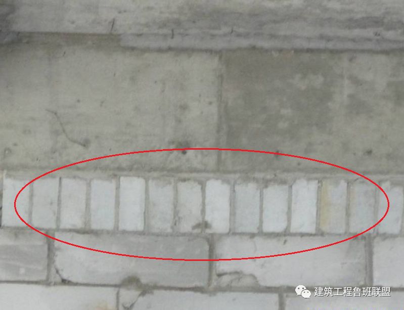

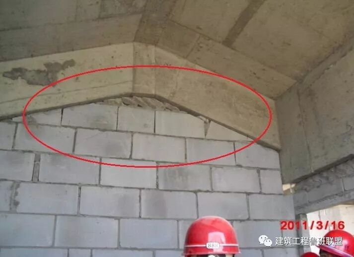

砌体顶砖的预留高度过大,导致顶砖竖砌
产生原因:未按规范要求留设顶砖高度,并未按要求进行顶砖施工。
规范要求:填充墙砌至接近梁板底时,应留一定空隙,待填充墙砌筑完并应至少间隔7d后再将其补砌挤紧。
处理意见:拆除顶部灰砂砖,采用“倒八字”砌法。

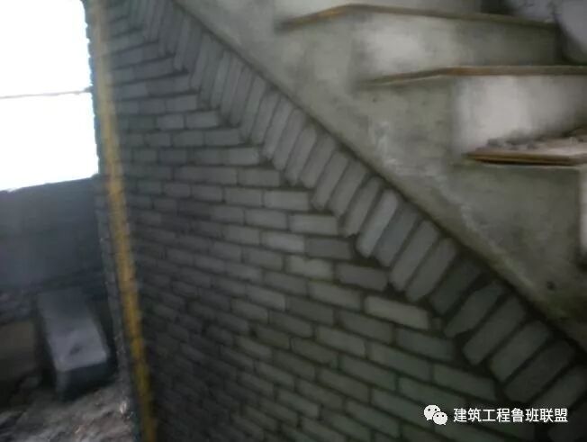

存在问题
斜梁(板)底未砌筑踏步砖
产生原因:斜梁(板)底砌体未按踏步砌法进行砌筑。
处理意见:拆除顶部砌体,按规范要求做法施工。

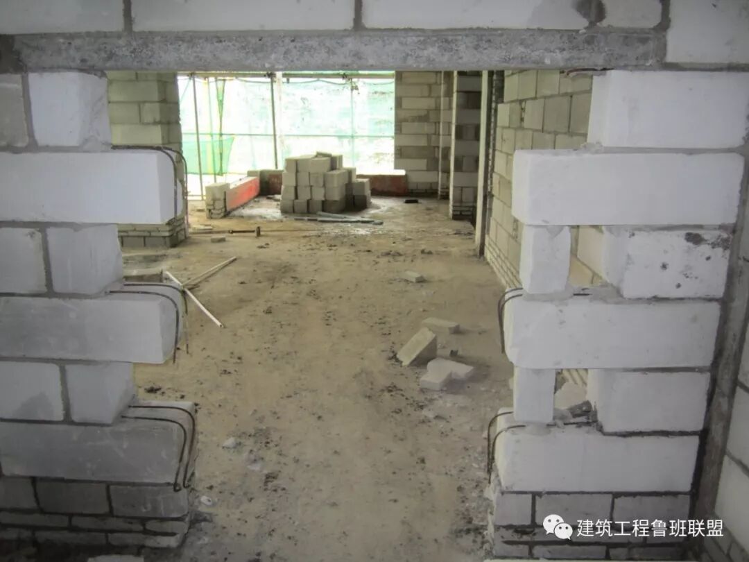

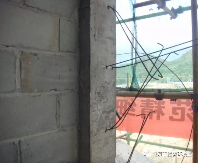

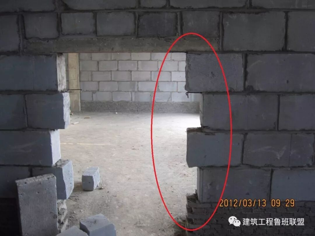

存在问题
施工洞口留槎长度不足且未预留拉结钢筋
产生原因:建筑工人未按要求留置施工洞口。
规范要求:施工洞口要求留设过梁、阳搓及拉结筋,保证施工洞口填堵后墙面的整体性、稳定性,防止抹灰层开裂。
处理意见:拆除部分砌体,按规范要求留置施工洞口。

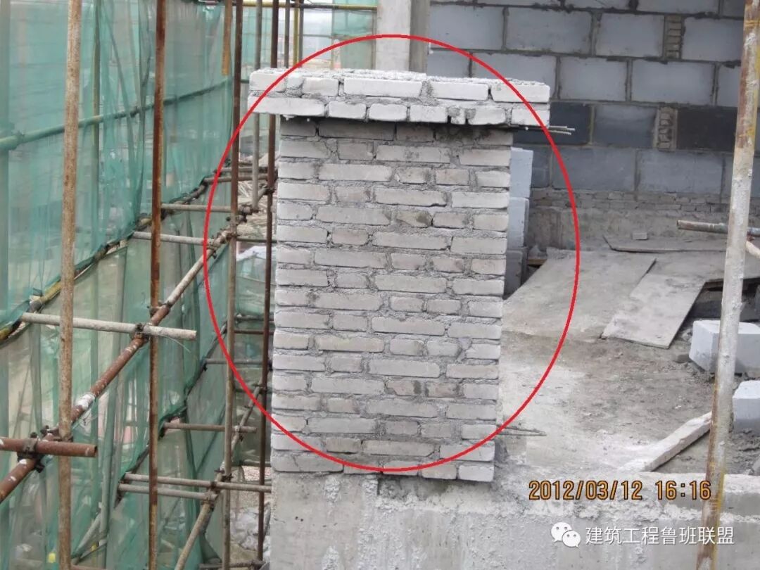

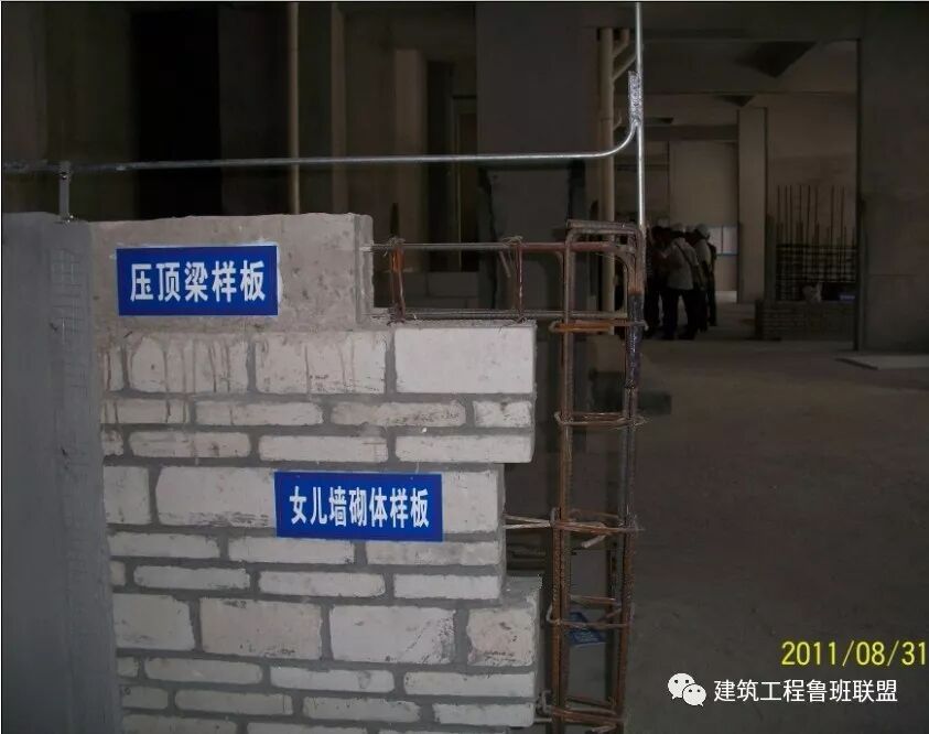

存在问题
阳台砌体、女儿墙未设置压顶及转角构造柱
产生原因:施工单位偷工减料,贪图方便一次砌筑成型。
规范要求:屋面女儿墙每隔3米及转角处匀设置构造柱并设置压顶梁。
处理意见:拆除违规砌筑的砌体,按规范要求做法施工。

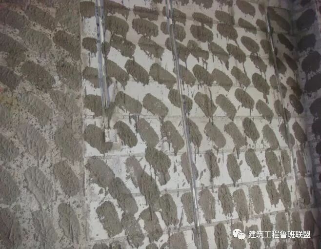

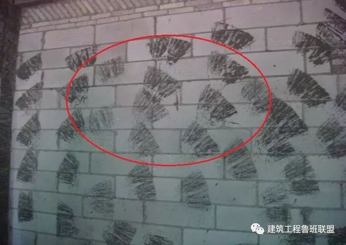

存在问题
拉毛质量差,毛刺感不足,间距过大
产生原因:抹灰前未对工人进行技术交底,且工人质量意识淡薄,随意施工。
规范要求:抹灰前基层处理应符合设计要求。
处理意见:重新拉毛,其密度及毛刺感必须符合要求。

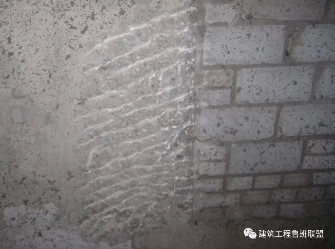

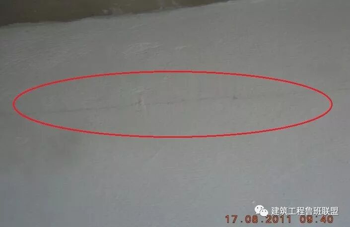

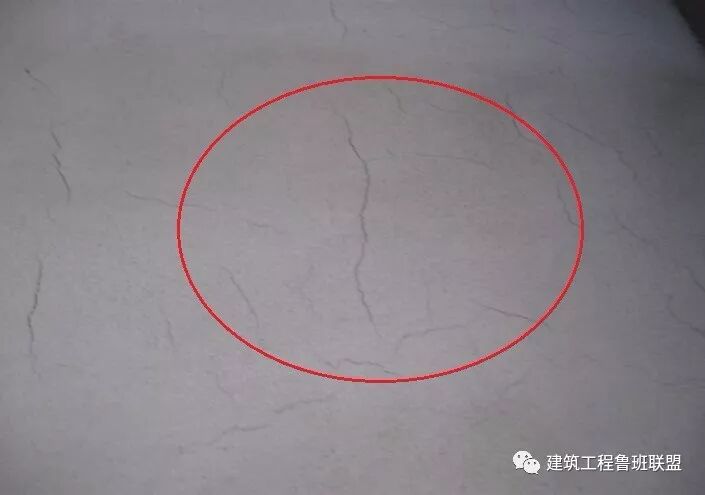

存在问题

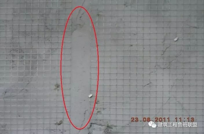

抹灰层开裂、空鼓
产生原因:基层处理不合理、砂含泥量大、未按要求挂网、养护不及时等。
规范要求:抹灰层应无空鼓、面层无裂缝。
处理意见:打掉开裂的抹灰后对基底进行洒水处理,并挂网重新抹灰。

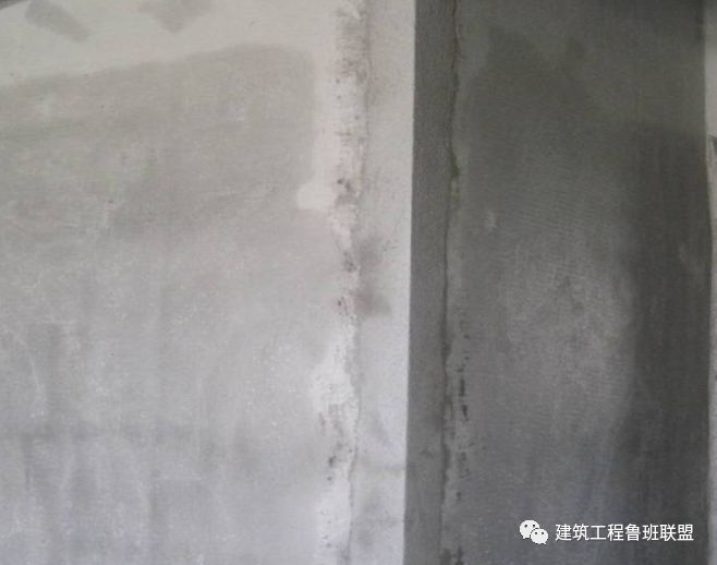

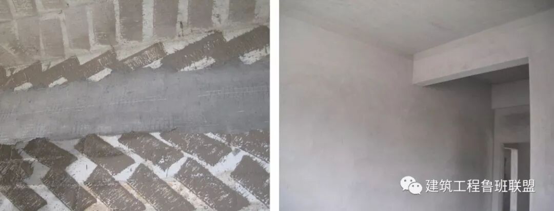

存在问题
抹灰层在梁板底出现通长裂缝
产生原因:砌体砌筑不合格、没有按要求在七天后砌筑顶砖、不同材质交界处未挂网等。
规范要求:抹灰面层应无裂缝。
处理意见:视问题产生原因按规范要求进行整改。

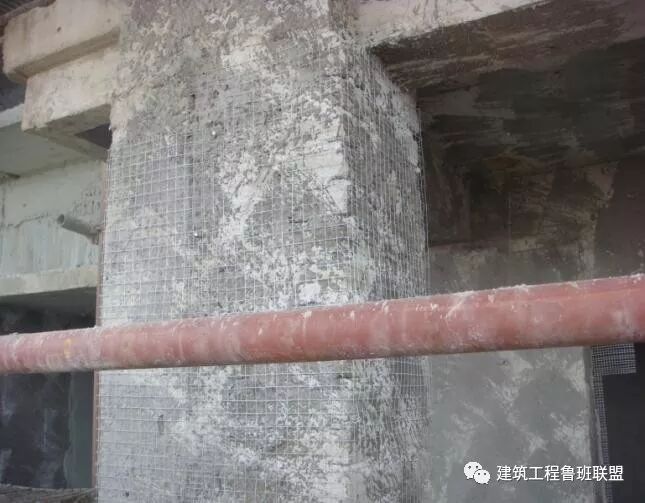

存在问题
外墙未进行基底处理且钢丝网未按要求搭接
产生原因:施工前未进行技术交底,外墙未进行基底处理,钢丝网未按要求相互搭接。
规范要求:加强网的搭接宽度不小于100mm。
处理意见:把钢丝网拆除后按规范要求进行整改。

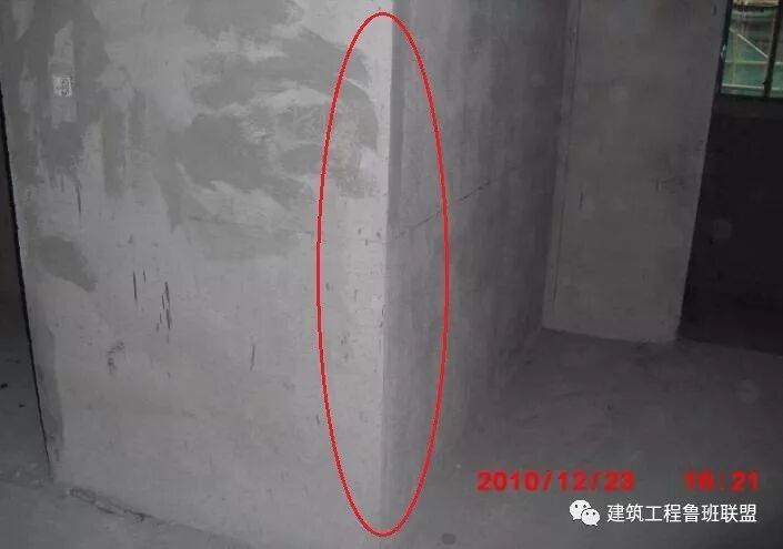

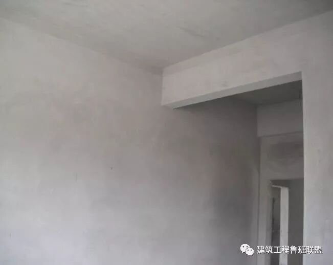

存在问题
内墙抹灰在阳角部位未做水泥砂浆护角
产生原因:阳角部位未按图纸及规范要求做水泥砂浆护角。
规范要求:室内墙面、柱面和门洞口的阳角做法应符合设计要求。
处理意见:返工处理。

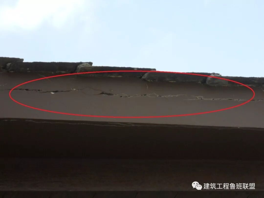

屋面檐口开裂
产生原因:未按图纸要求在屋面檐口部位与屋面楼板一次性浇捣砼翻边。
处理意见:拆除屋面檐口位置瓦面,把开裂部位凿掉并清理干净基底后植筋浇捣砼翻边。

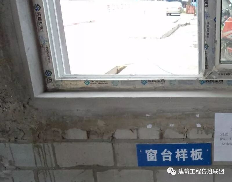

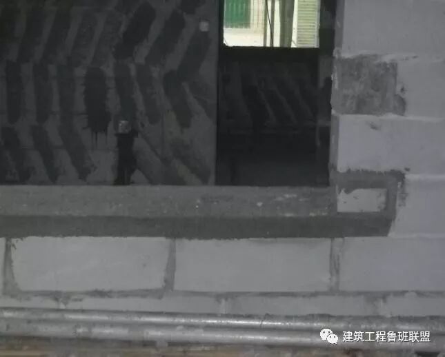

存在问题
窗洞口未按图纸要求留设
产生原因:工序颠倒,不按图纸施工。
处理意见:拆下铝窗框,按图纸要求浇捣砼窗台。
存在问题
窗台压顶未伸入墙内
产生原因:未按两防要求施工。
处理意见:拆除不合格的窗台压顶重新浇筑。

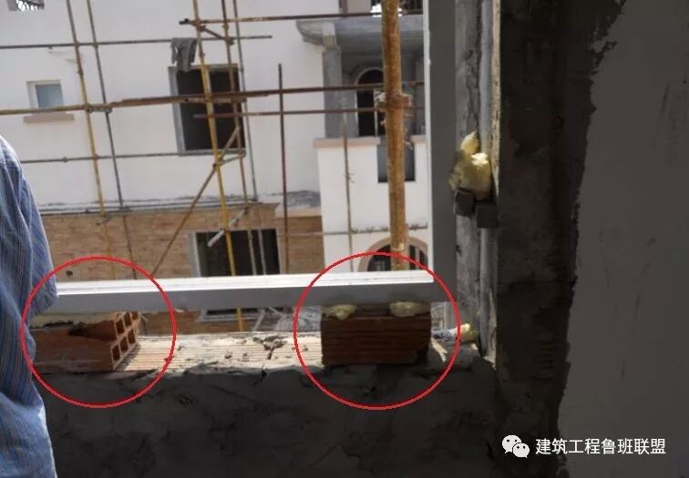

存在问题
窗框与墙体之间填塞干灰砂砖
产生原因:门窗洞口未按图纸要求施工,窗框与周边墙面间隙过大。
处理意见:在空隙部位支模,浇捣砼。

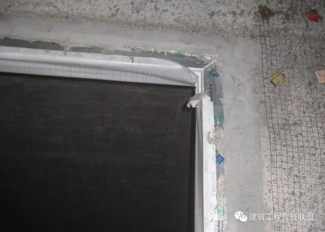

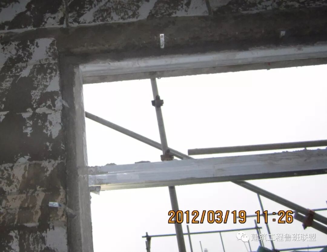

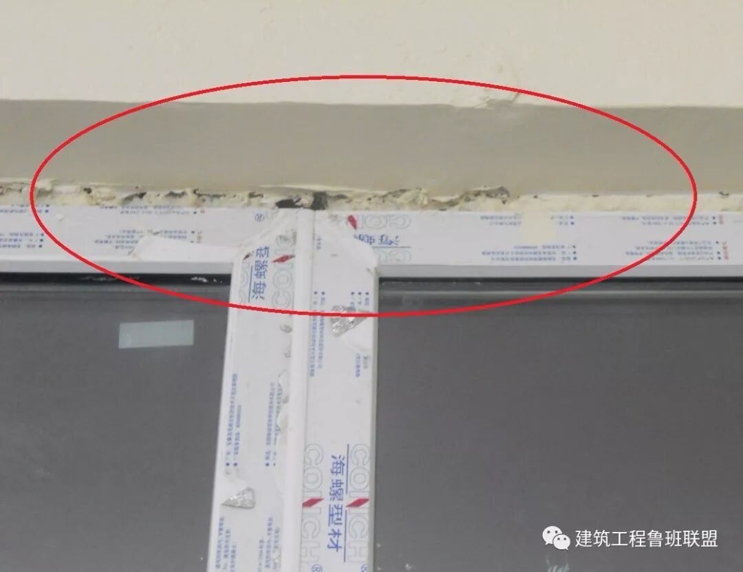

存在问题
窗边未压框
产生原因:门窗洞口未按图纸要求施工,窗框与周边墙面间隙过大,抹灰层无法压铝合金框。
处理意见:在空隙部位支模,浇捣砼。

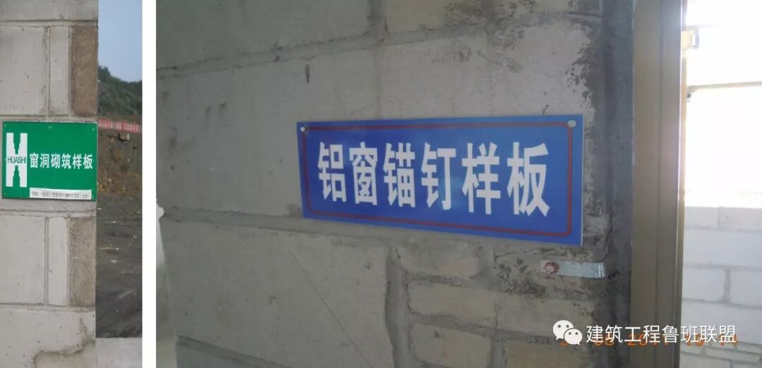

存在问题
窗框未固定在灰砂砖或混凝土预制块上
产生原因:未在砌筑时按要求留置灰砂砖或混凝土预制块。
规范要求:金属门窗框和副框必须牢靠。预埋件的数量、位置、预埋方式、与框的连接方式必须符合设计要求。
处理意见:在空隙部位支模,浇捣砼。

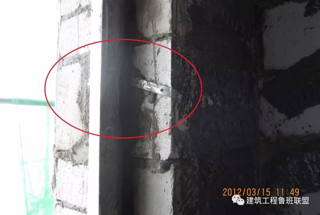

存在问题
门窗固定码间距过大
产生原因:未按图纸安装固定码。
处理意见:按图纸要求在中间增加固定码(固定码间距请参照深化图及当地规范要求)。

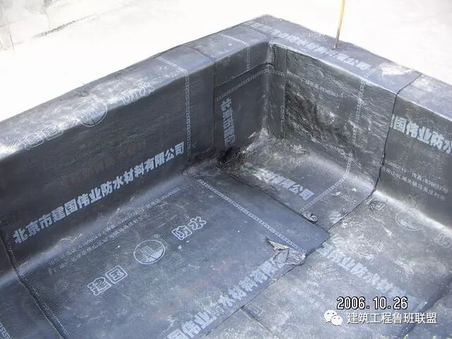

卫生间及防水工程篇

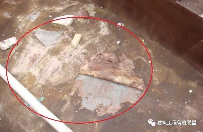

存在问题
柔性防水涂料脱层
产生原因:防水涂料施工前未做基底处理。
规范要求:涂膜防水层与基层应粘结牢固,表面平整,涂刷均匀,无流淌、皱折、鼓泡、露胎体和翘边等缺陷。
处理意见:清除防水涂料层,做好基底处理再做涂料防水施工。
存在问题
刚性防水层空鼓、开裂
产生原因:防水层施工前未做基底处理,防水层中未掺胶水。
规范要求:防水层与基层应粘结牢固,无空鼓开裂等情况。
处理意见:清除防水层,做好基底处理后重新施工。

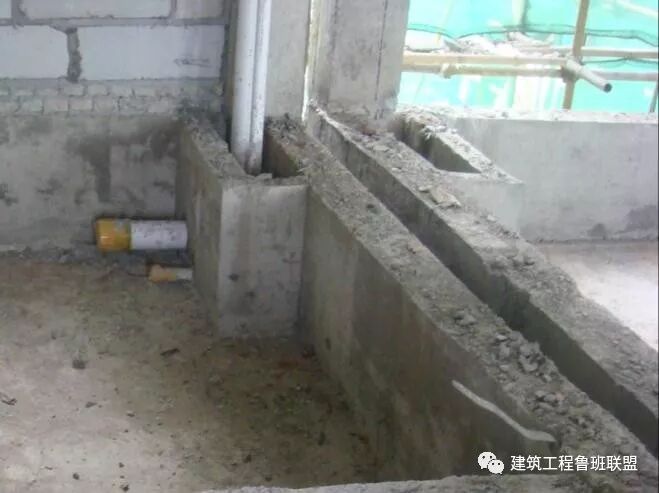

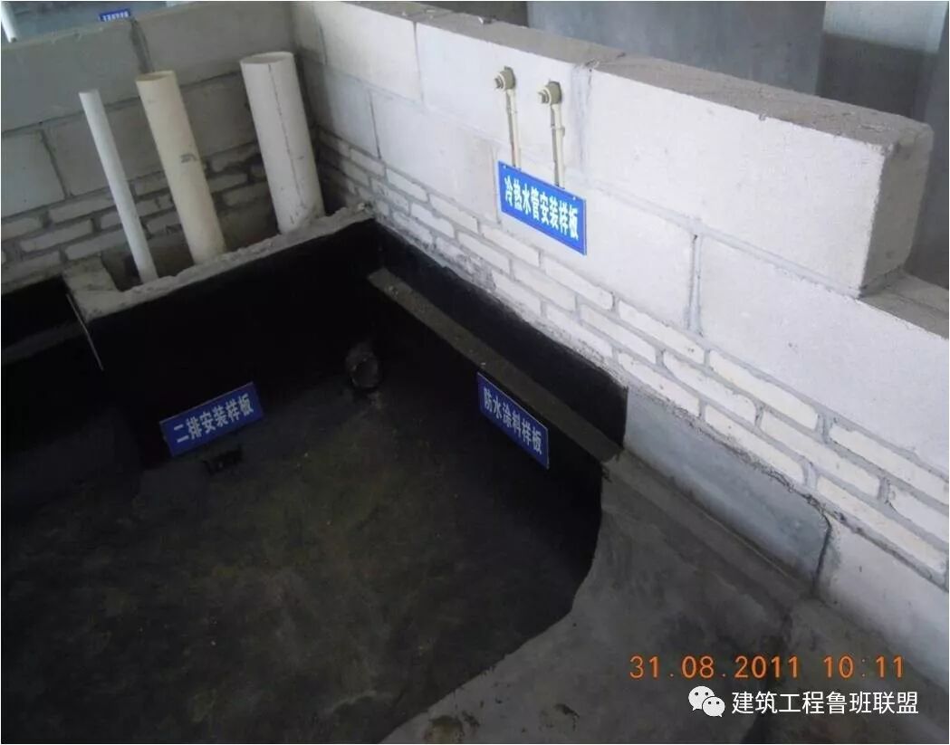

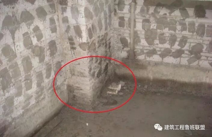

存在问题
沉箱管井底部未设置翻边
产生原因:沉箱管井砌筑前未浇捣翻边。
规范要求:厕浴间和有防水要求的建筑地面必须设置防水隔离层。
处理意见:拆除管井,浇捣混凝土翻边后再进行砌筑。
