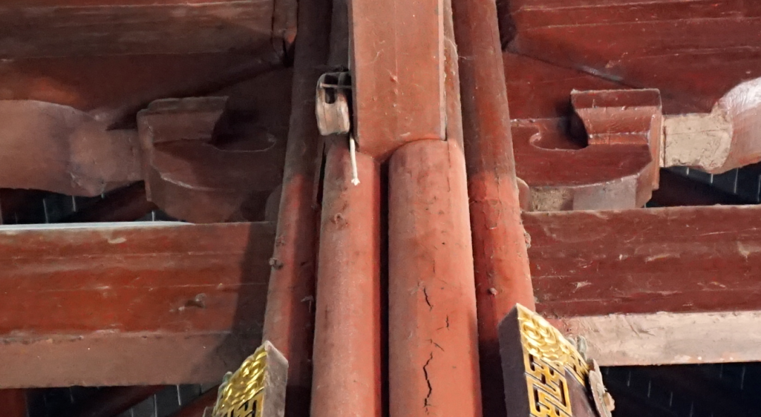

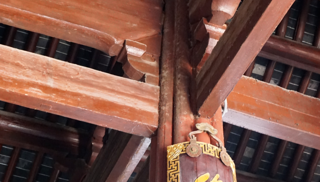

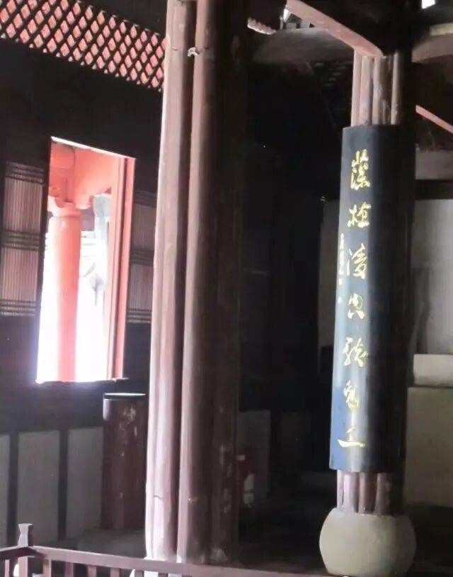

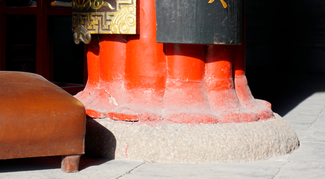

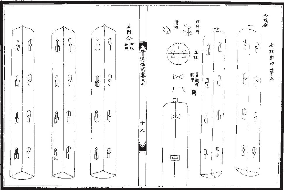

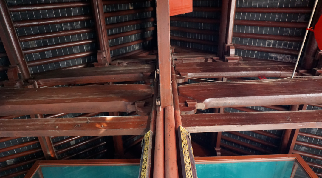

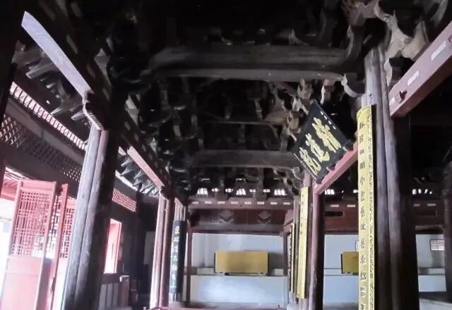

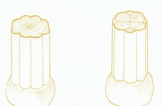

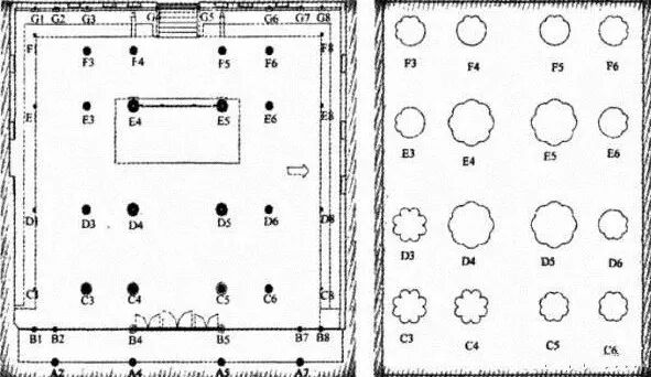

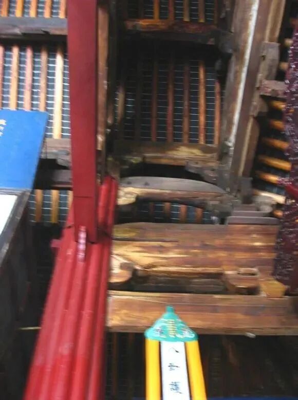

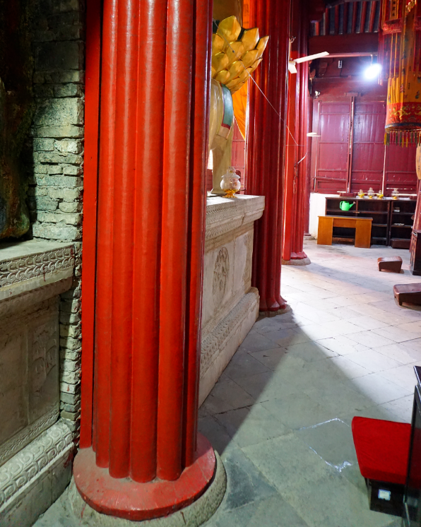

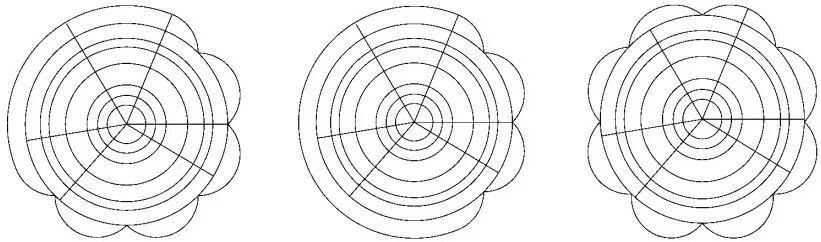

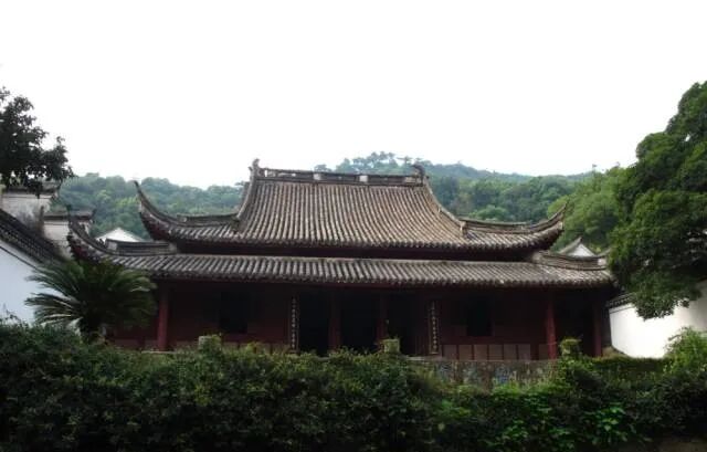

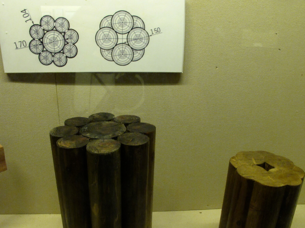

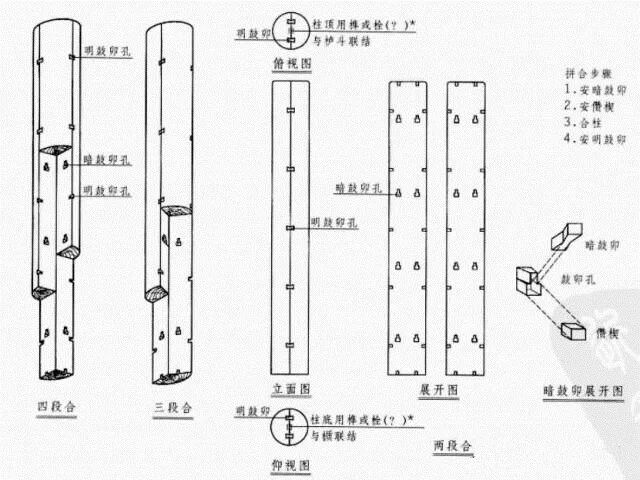

拼合柱又称为瓜棱(楞)柱, 是古建筑木柱的一种做法,即木柱非整根原木,而是多块用榫卯拼合而成。宋《营造法式》卷三十对拼合柱做法有载,通过图例可知,有两段合、三段合和四段合,或为当时通用的“拼合柱”做法。各段之间用暗鼓卯合楔子连接,表面再用盖鞠明鼓卯紧固。通常认为,宁波保国寺大殿是拼合柱最重要的实例。 瓜棱柱,即圆柱表面有多瓣瓜棱状,也作“瓜楞柱”。有文献认为,瓜棱柱源自汉代的束竹柱,间接实物见于徐州贾汪晋初石室墓中的柱子。

知识点:中国古建筑的拼合柱
