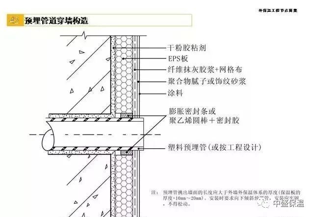

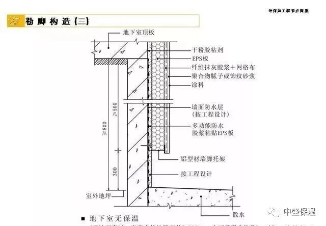

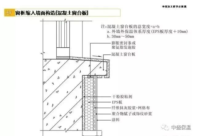

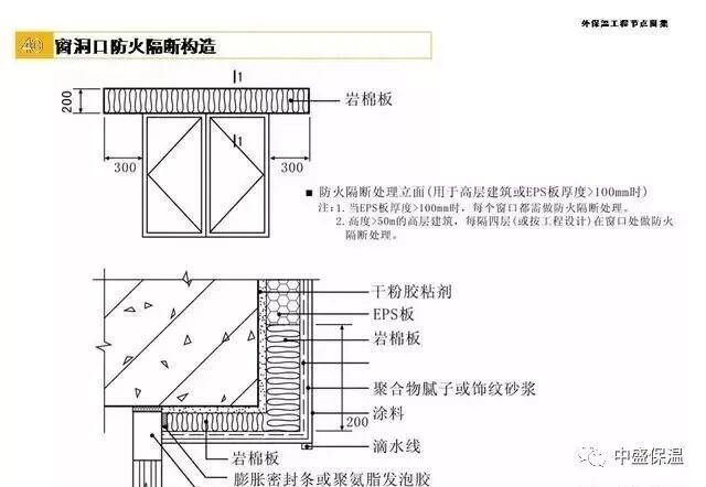

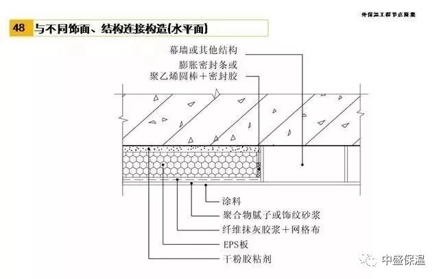

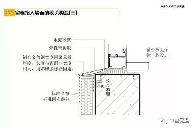

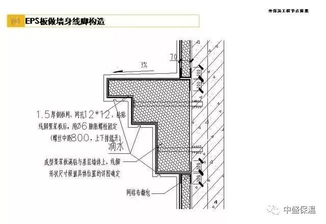

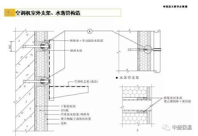

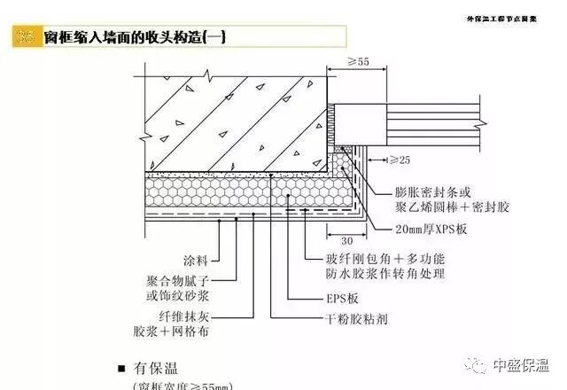

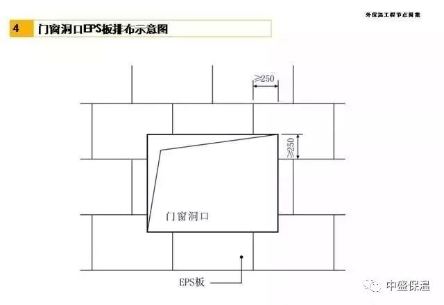

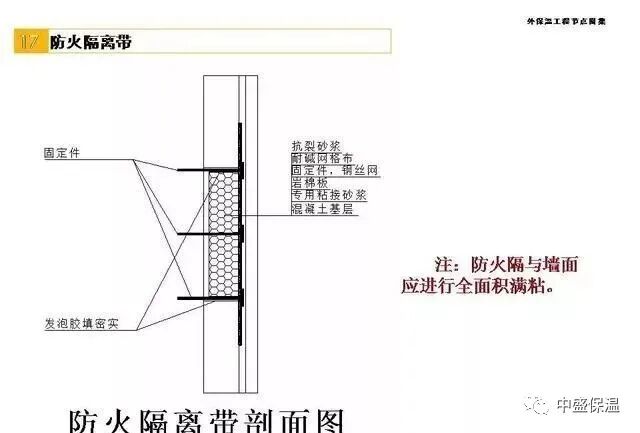

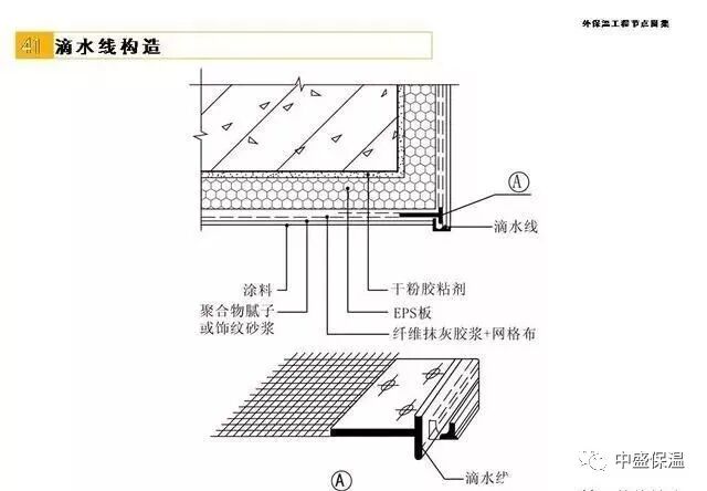

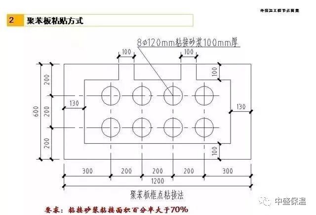

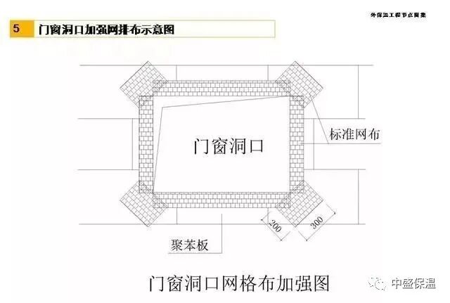

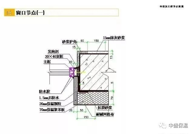

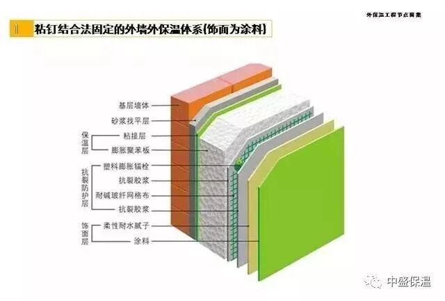

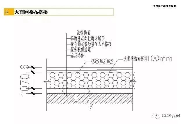

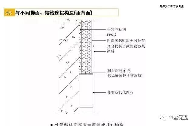

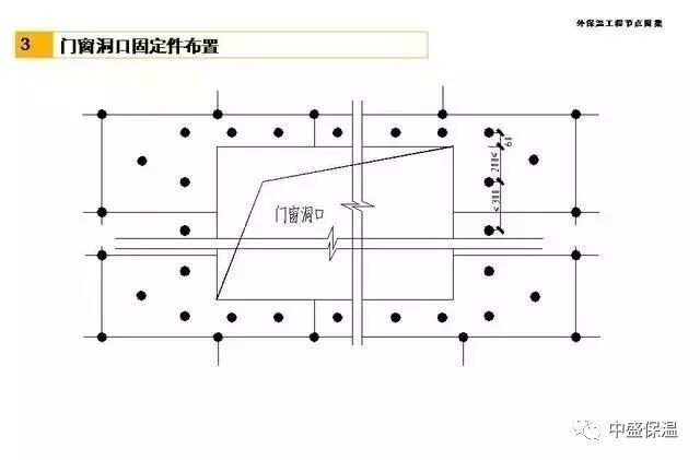

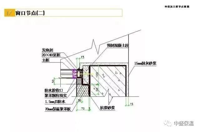

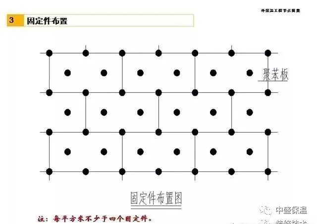

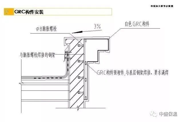

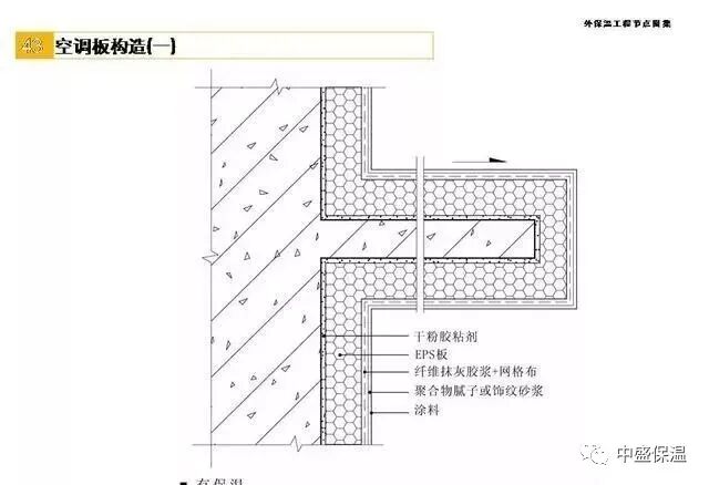

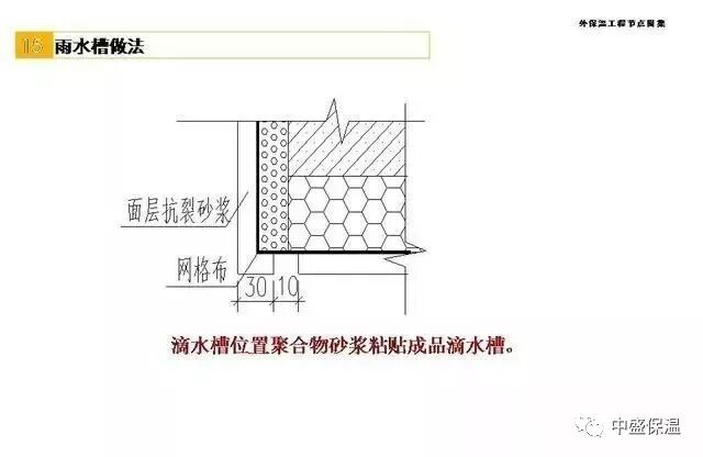

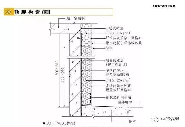

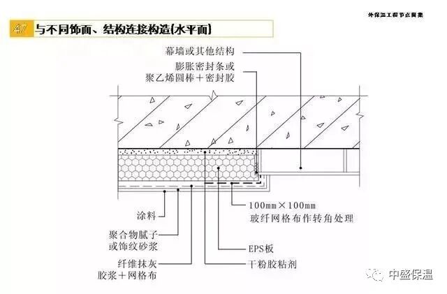

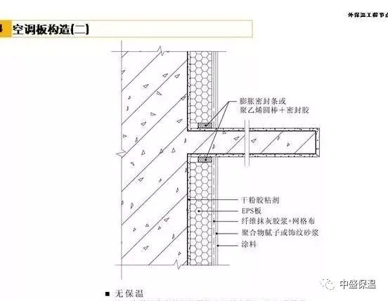

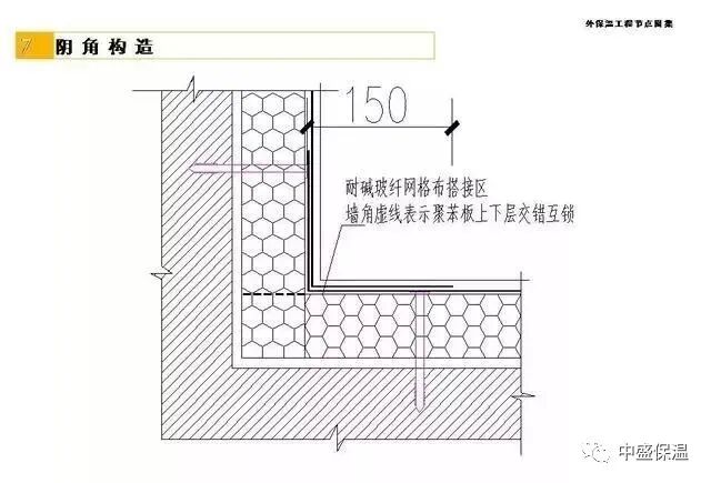

注:本文摘自网络,侵权即删。 知识点:外墙保温施工节点图例
注:本文摘自网络,侵权即删。
知识点:外墙保温施工节点图例
