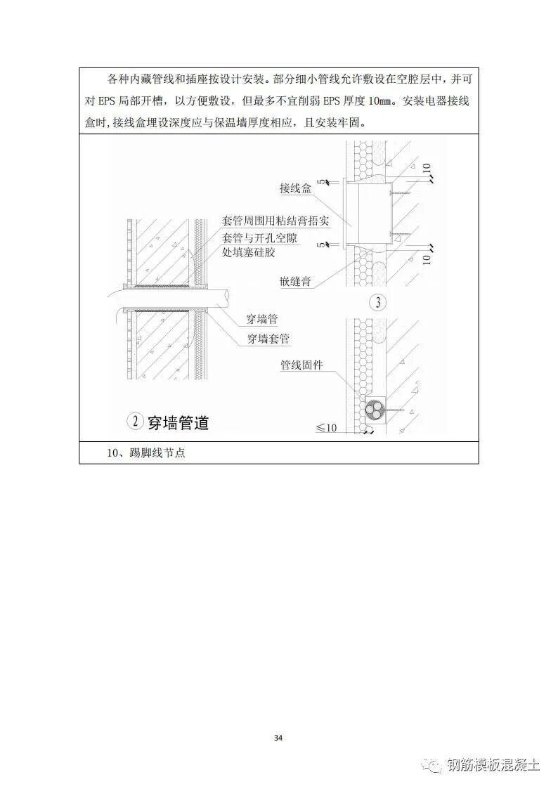

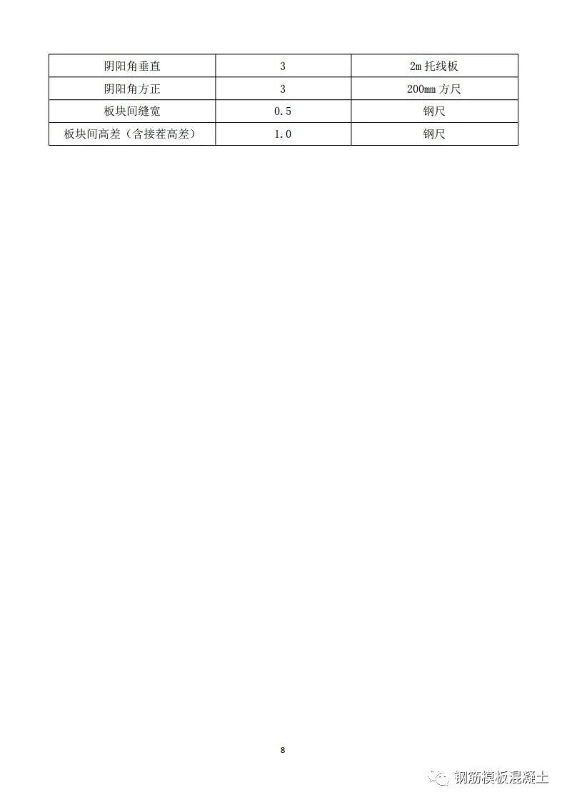

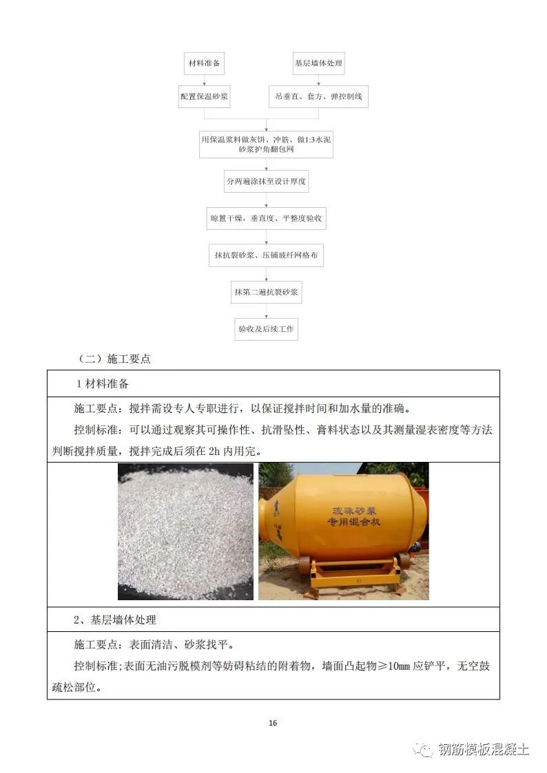

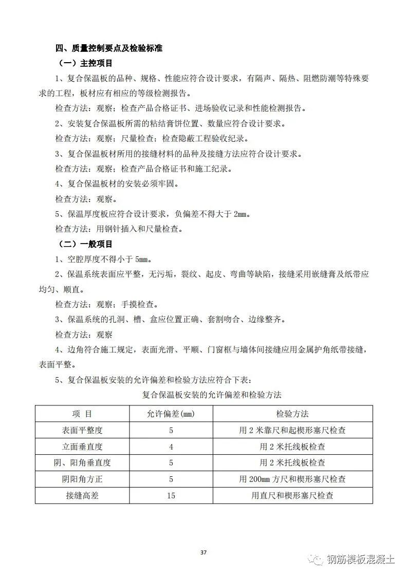

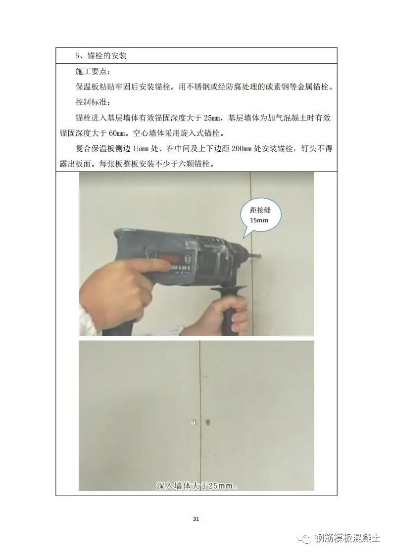

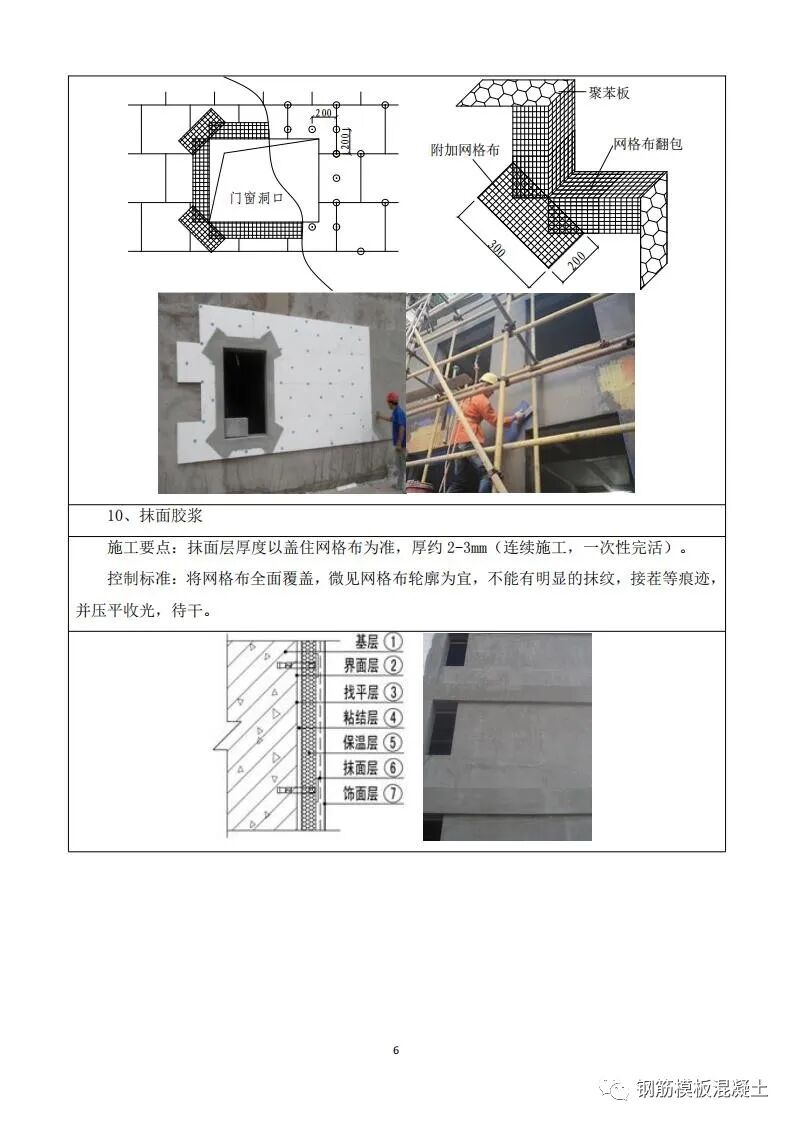

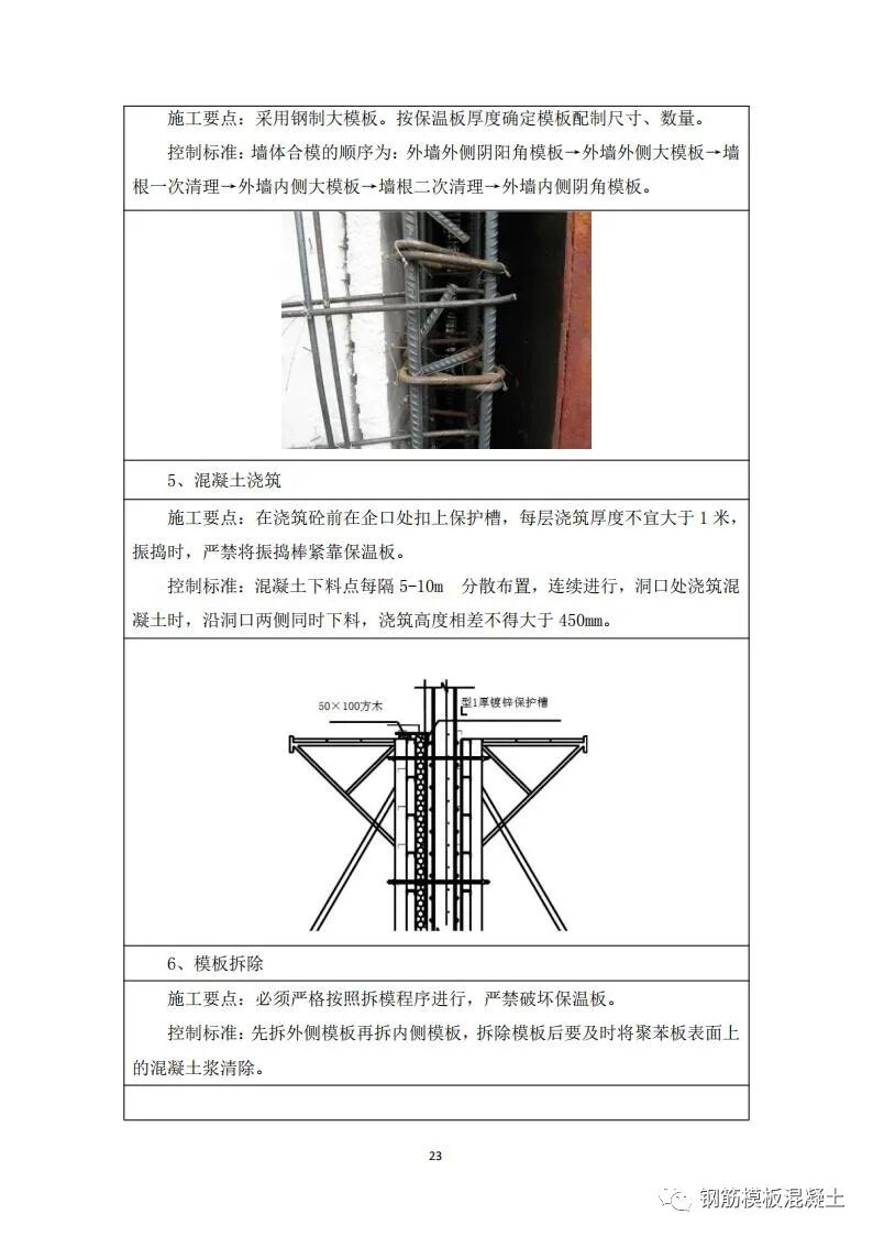

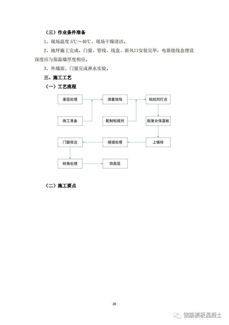

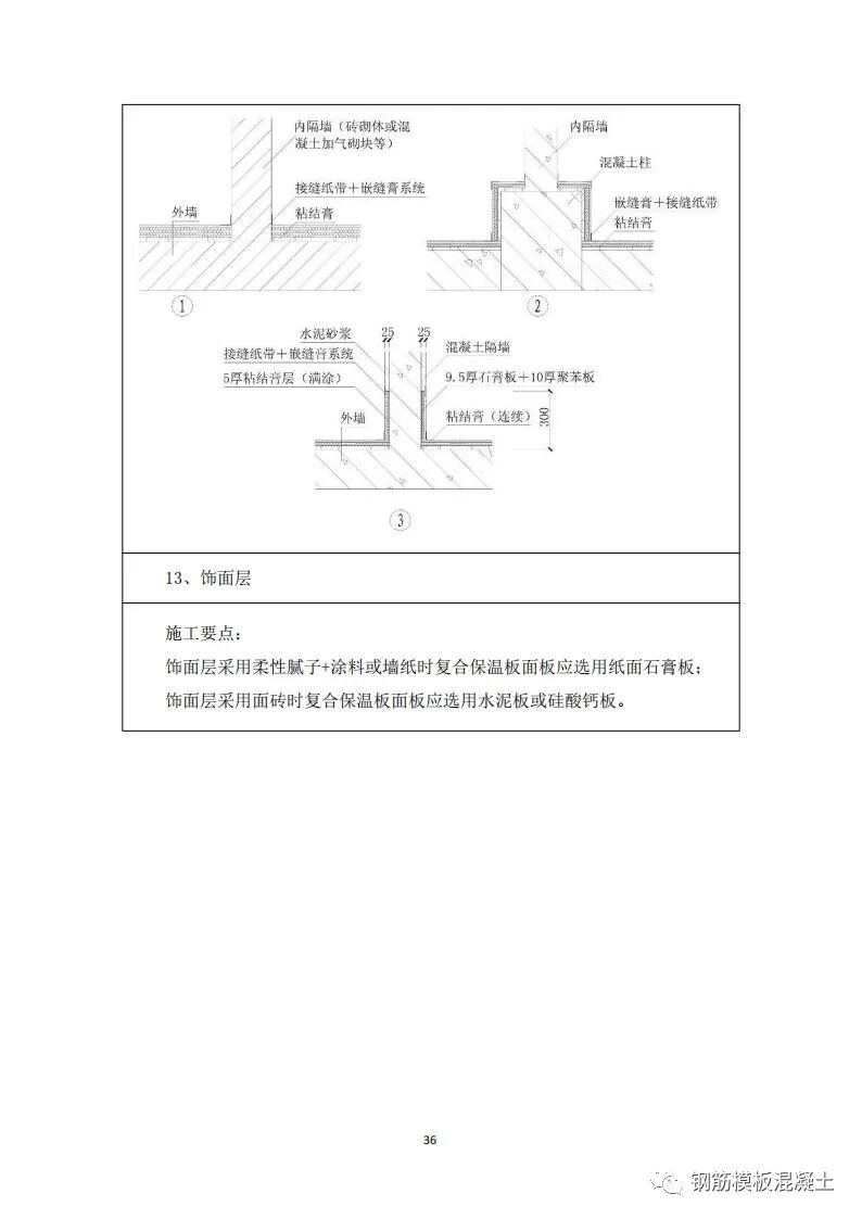

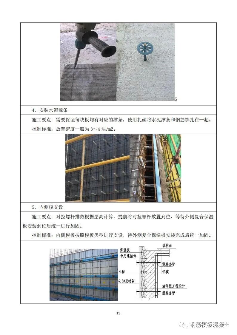

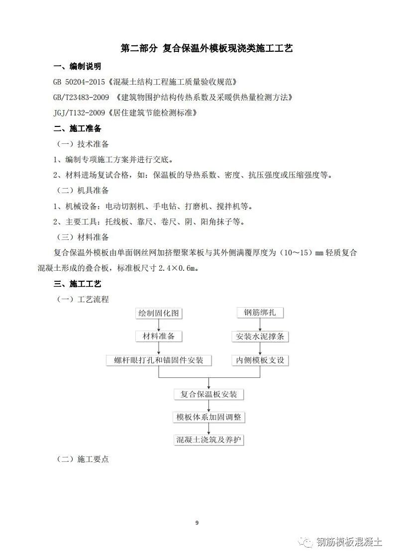

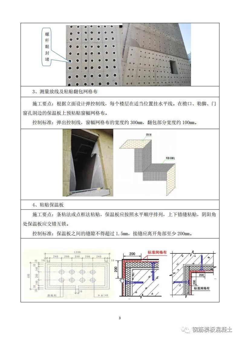

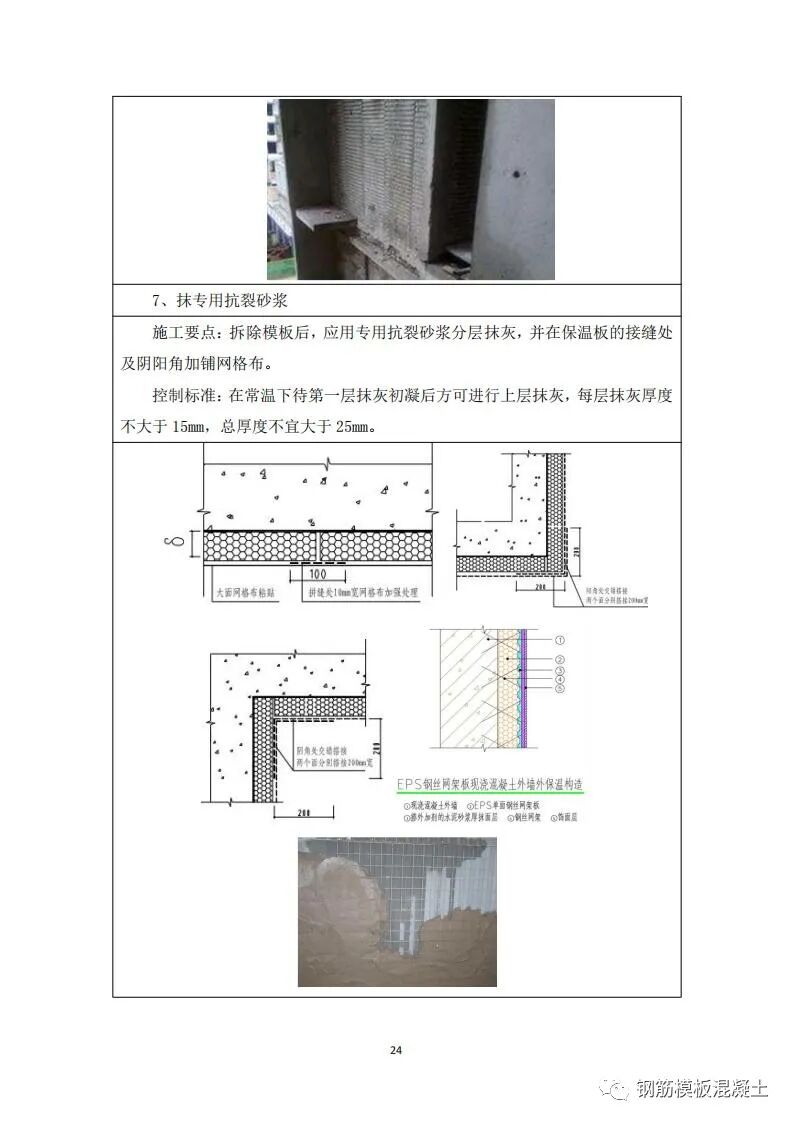

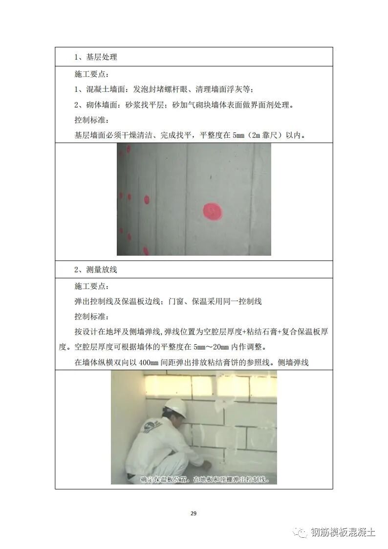

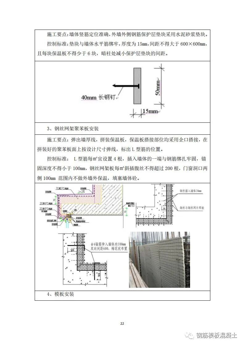

外墙保温工程施工工艺手册
外墙保温工程施工工艺手册
