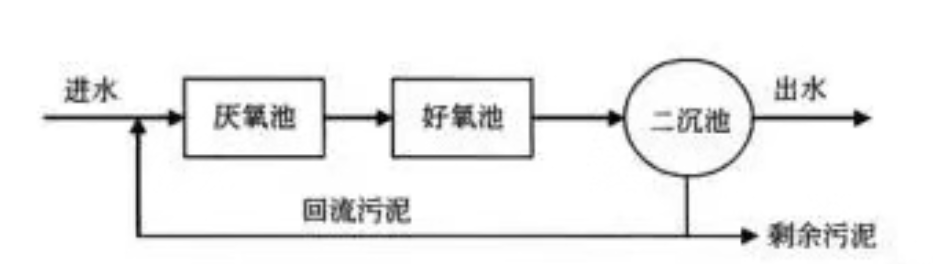

20世纪70年代中期,美国的Spector在研究活性污泥膨胀控制问题时,发现厌氧/好氧(Ap/O) 状态的交替循环不仅能有效防止活性污泥丝状菌的膨胀,改善污泥的沉降性能,而且具有明显的强化除磷效果。第一个生产性Ap/O (Anaerobic/Oxic) 装置于1979 年建成投产,此后许多污水处理厂在修建或改造过程中采用了该工艺。AP/O系统由活性污泥反应池和二次沉淀池构成,污水和污泥顺次经厌氧和好氧交替循环流动。反应池分为厌氧区和好氧区,两个反应区进一步划分为体积相同的格,产生推流式流态。回流污泥进人厌氧池可吸收去除一部分有机物并释放出大量磷,进人好氧池污水中可使有机物得到好氧降解,同时污泥将大量摄取污水中的磷,部分富磷污泥以剩余污泥的形式排出,实现磷的去除。
Ap/O除磷工艺流程图

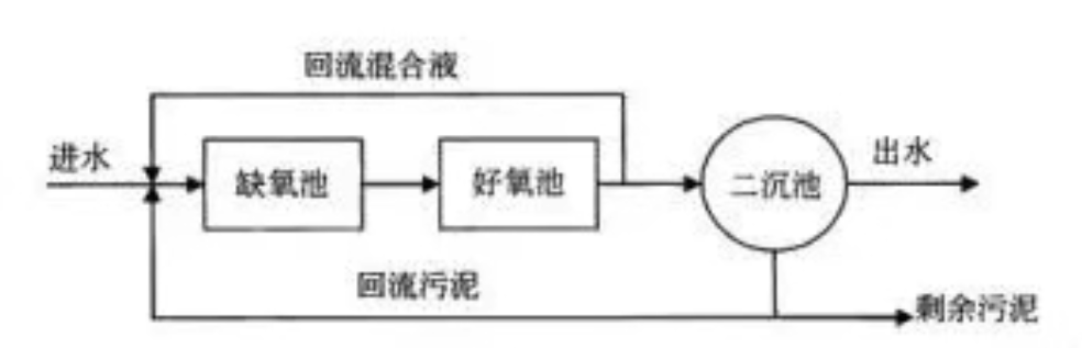

AN/O (Anoxic/Oxic) 工艺是一种有回流的前置反硝化生物脱氮流程,其中前置反硝化在缺氧池中进行,硝化在好氧池中进行。
AN/O (Anoxic/Oxic) 工艺流程图
在AN/O工艺流程中,原污水先进入缺氧池,再进入好氧池,并将好氧池的混合液与沉淀池的污泥同时回流到缺氧池。污泥和好氧池混合液的回流保证了缺氧池和好氧池中有足够数量的微生物,并使缺氧池得到好氧池中硝化产生的硝酸盐。而原污水和混合液的直接进入,又为缺氧池反硝化提供了充足的碳源有机物,使反硝化反应能在缺氧池中得以进行。反硝化反应后的出水又可在好氧池中进行BOD的进一步降解和硝化作用。

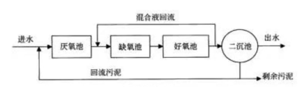

为了达到同时脱氨除磷的目的,在Ap/O工艺中增设缺氧区,构造了厌氧/缺氧/好氧(A/A/O) 工艺。
(A/A/O)脱氮除磷工艺流程

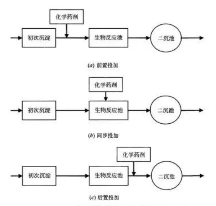

近年来,世界各国已较多地采用在生物处理的曝气池中投加铁盐的方法,使除磷的效果明显提高,并使活性污泥的浓度提高,污泥颗粒紧实,使生物处理的效果更加稳定。在生物处理工艺中加入混凝沉淀等工艺,使处理后的出水达到更高的标准,可以满足回用的要求。
常见的投加方式

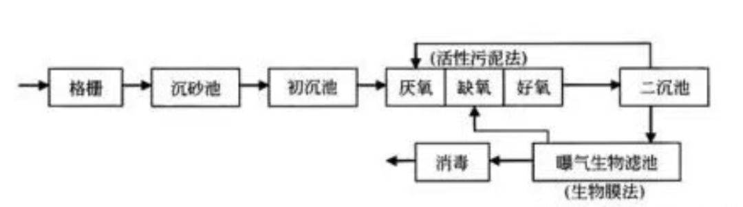

传统的生物脱氮除磷工艺多采用活性污泥法,聚磷菌、反硝化菌、硝化菌等共存于同一活性污泥系统,生物法除磷是通过污泥过量吸磷后富含磷污泥排除而去除,要求污泥龄较短,而硝化脱氮则需较长的污泥龄,因此在传统工艺运行过程中,必然存在硝化菌和聚磷菌的不同泥龄之间的矛盾,使除磷和脱氮相互千扰。为了克服以上矛盾,近年来出现了采用活性污泥法和生物膜法相结合的污水处理工艺。其中上海市政工程设计研究总院(集团) 有限公司开发的双污泥脱氮除磷处理工艺是一种典型的活性污泥法和生物膜法相结合的工艺。
双污泥系统(PASF)工艺流程
