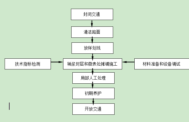

七、施工工艺
Ⅰ 施工工艺流程
7.1施工工艺流程
一般稀浆封层和微表处施工采用的工艺流程如图1.7.1示,其中,摊铺是最关键的环节。
图1.7.1稀浆封层和微表处施工流程
Ⅱ 操作工艺
7.2放样划线
根据路幅全宽,调整摊铺箱宽度,使施工车程次数为整数。据此宽度从路缘开始放样,一般第一车均从左边开始,划出走向控制线。
7.3装料
将符合要求的矿料,乳化沥青、填料、水、添加剂等分别装入摊铺机的相应料箱,一般应全部装满,并应保证矿料的湿度均匀一致。
7.4摊铺
1.将装好料的摊铺机开至施工起点,对准走向控制线,并调整摊铺箱厚度与拱度,使摊铺箱周边与原路面贴紧;
2.确认各料门的高度或开度后开动机器,接合拌和缸离合器,使搅拌轴正常运转,并开启摊铺箱螺旋分料器;
3.打开各料门控制开关,使矿料、填料、水几乎同时进入拌和缸,并当预湿的混合料推移至乳液喷出口时,乳液喷出;
4.调节稀浆在分向器上的流向,使稀浆能均匀地流向摊铺箱左右;
5.调节水量,使稀浆稠度适中,刚开始流出的稀浆混合料应用铁铲接住并丢弃;
6.当稀浆混合料均匀分布在摊铺箱的全宽范围内时,启动底盘,并缓慢前行,一般前进速度为1.5~3.0km/h,但应保持稀浆摊铺量与生产量基本一致,保持摊铺箱中稀浆混合料的体积为摊铺箱容积的1/2左右;
7.混合料摊铺后,应立即进行人工找平,找平的重点是:起点,终点、纵向接缝,过厚、过薄或不平处,尤其对超大粒径矿料产生的刮痕,应尽快清除并填平;
8.当摊铺机上任何一种材料用完时应立即关闭所有的开关,让搅拌缸中的混合料搅拌均匀,并送入摊铺箱摊铺完后,即停止前进;
9.将摊铺箱提起,然后将摊铺机连同摊铺箱开至路外,清洁搅拌缸和摊铺箱;
10.查对材料剩余量。
