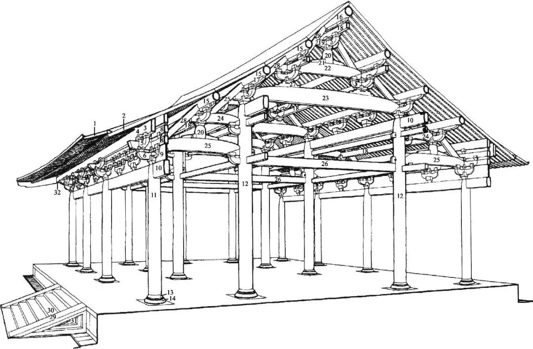

宋厅堂(阁)型构架
1—飞子;2—檐椽;3—橑檐方;4—斗;5—栱;6—华栱;7—栌斗;8—柱头方;9—栱眼壁板;10—阑额;11—檐柱;12—内柱;13—柱櫍;14—柱础;15—平榑;16—脊榑;17—替木;18—襻间;19—丁华抹颏栱;20—蜀柱;21—合 ;22—平梁;23—四椽栿;24—剳牵;25—乳栿;26—顺栿串;27—驼峰;28—叉手、托脚;29—副子;30—踏;31—象眼;32—生头木

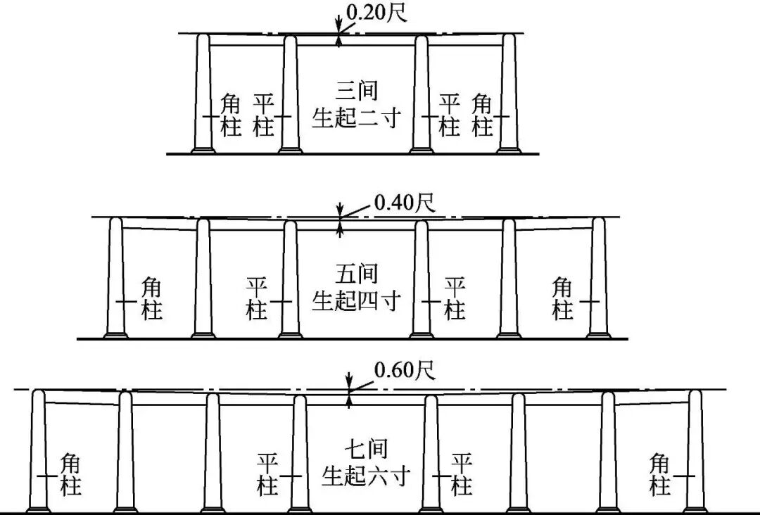

宋式柱子生起的做法

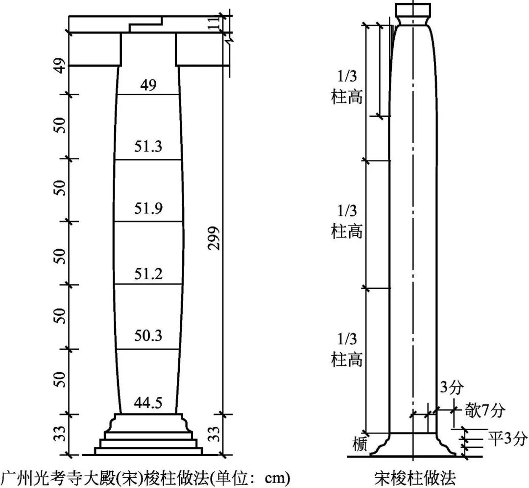

宋式梭柱的做法

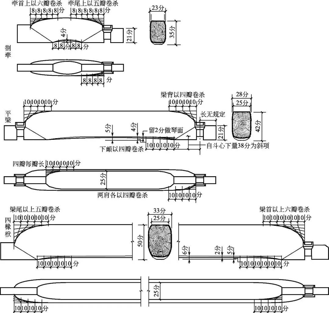

宋代梁栿类构件形式

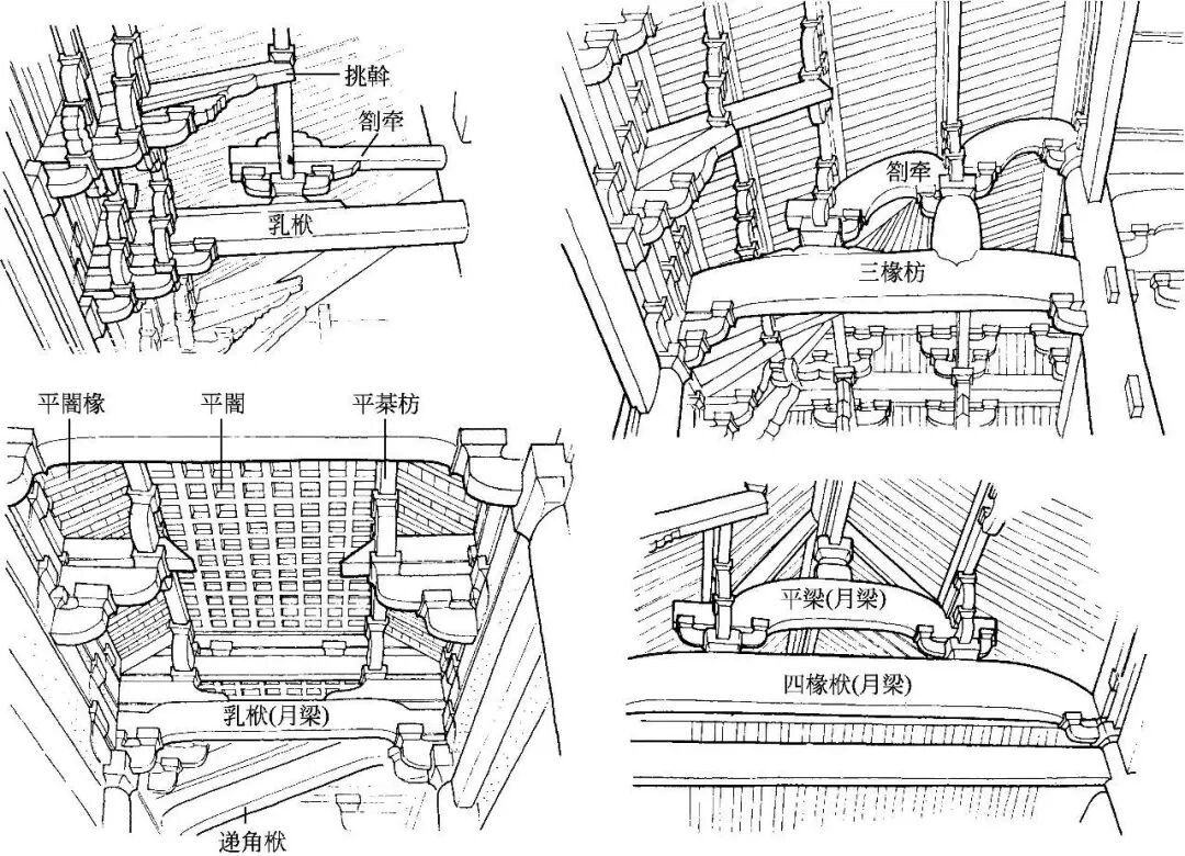

宋代明栿(月梁)构造做法

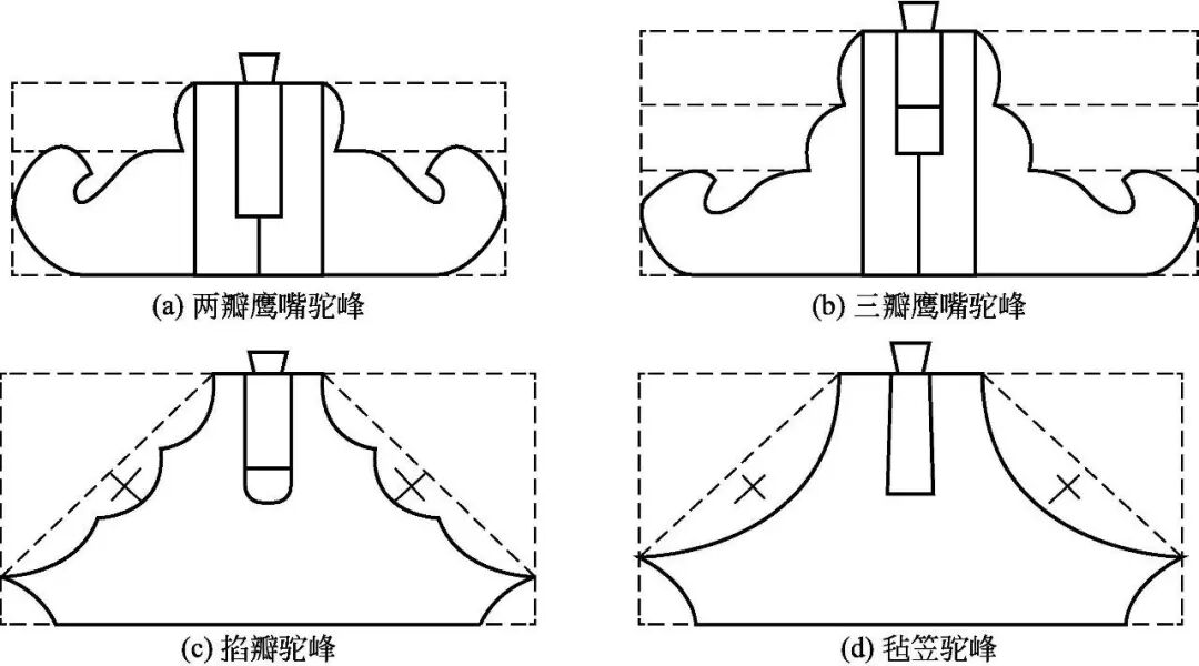

《营造法式》中载有的驼峰样式

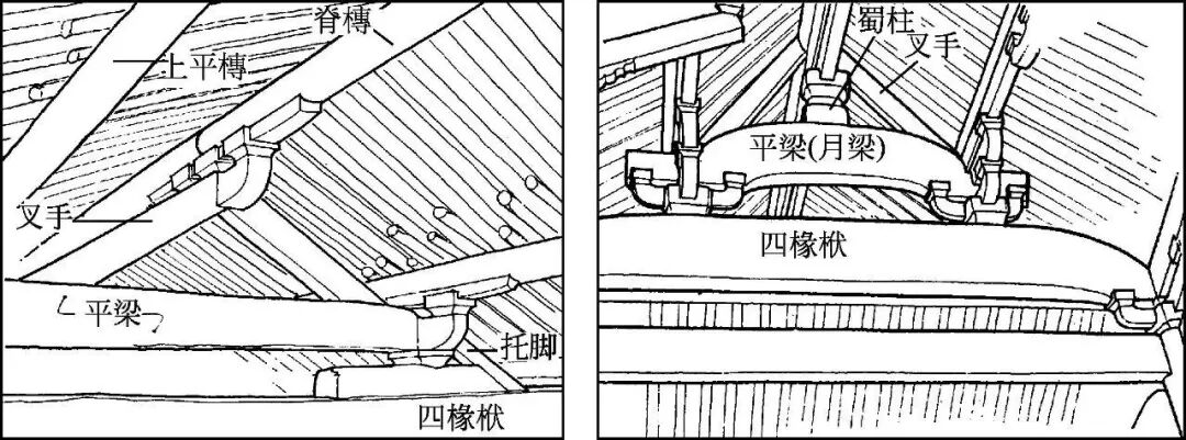

蜀柱、叉手与托脚

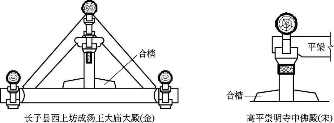

合?

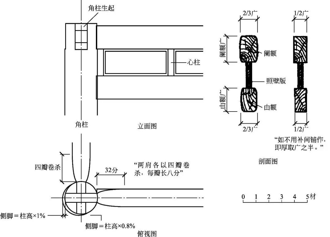

宋《营造法式》中阑额、由额构造

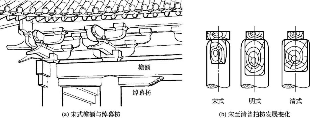

宋式檐额与绰幕枋

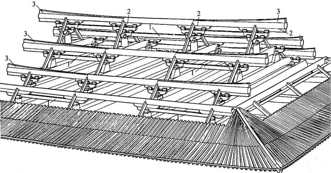

攀间、替木、生头木
1—攀间;2—替木;3—生头木

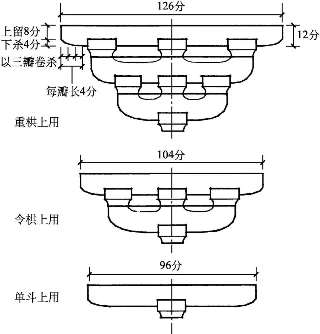

替木构造形式
